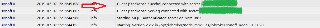

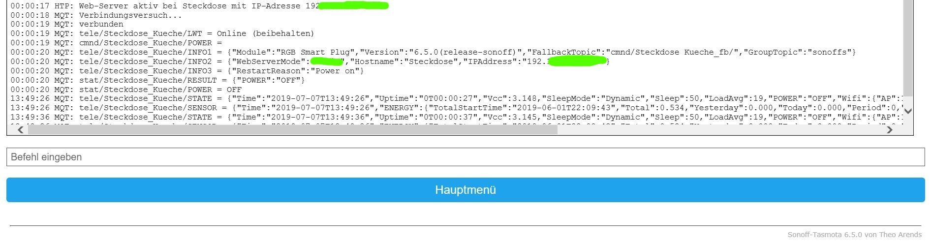

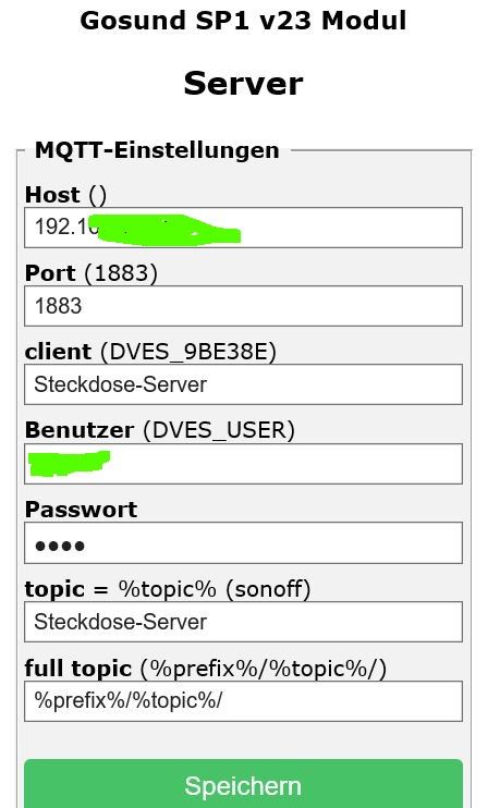

              @Marty56
              Welche Tasmota Version hast Du denn ?
              Zeig mal den Log von der Steckdose der wäre Interessant : Inhalt mit MQT
              und
              deine MQTT Einstellung von den Steckdosen .
              Was mir noch auffällt , bei deinem iobroker Log fehlen die Client´s
              so muss es aussehen :
