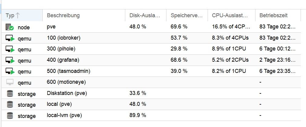

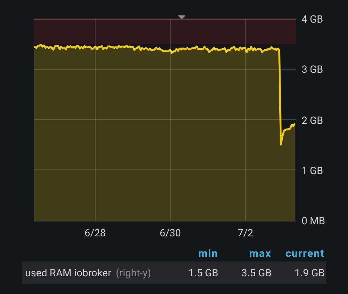

    Ich nutze in proxmox eine debian VM mit 4 GB RAM auf der iobroker läuft, ungefähr 25 Instanzen sind aktiv. Zuletzt hatte ich nur noch 500 MB freien RAM.
    Gestern musste ich aus einem anderen Grund die VM die seit 80 Tagen lief neustarten. Und jetzt habe ich auf einmal wieder 2 GB freien RAM.
    Ist das normal? Falls ja startet ihr eure VMs regelmäßig neu? Warum wird der RAM nicht wieder ohne Neustart freigegeben?

      das muss nicht unbedingt schlecht sein - linux will soviel ram wie möglich nutzen - daher ist es kein vorteil, wenn du nur 2 GB von 4GB nutzt (in der linux welt).

          @saeft_2003 sagte in Durch proxmox VM neustart 1,5 GB mehr RAM:
          Weil er nicht verbraucht ist.
          Er wurde nur den Prozessen zugewiesen, die ihn wahrscheinlich am nötigsten brauchen.
          Wen das RAM benötigt wird, ist es auch da
          Free != Available

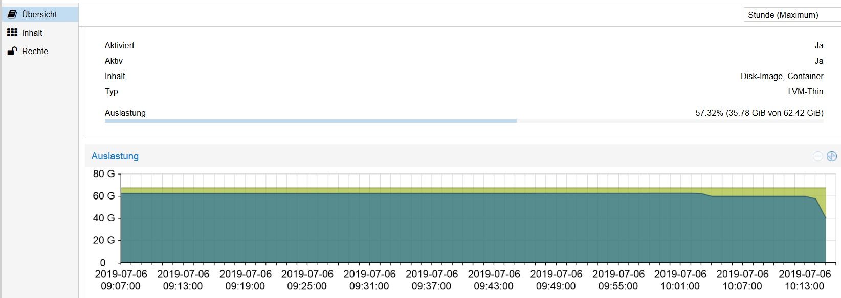

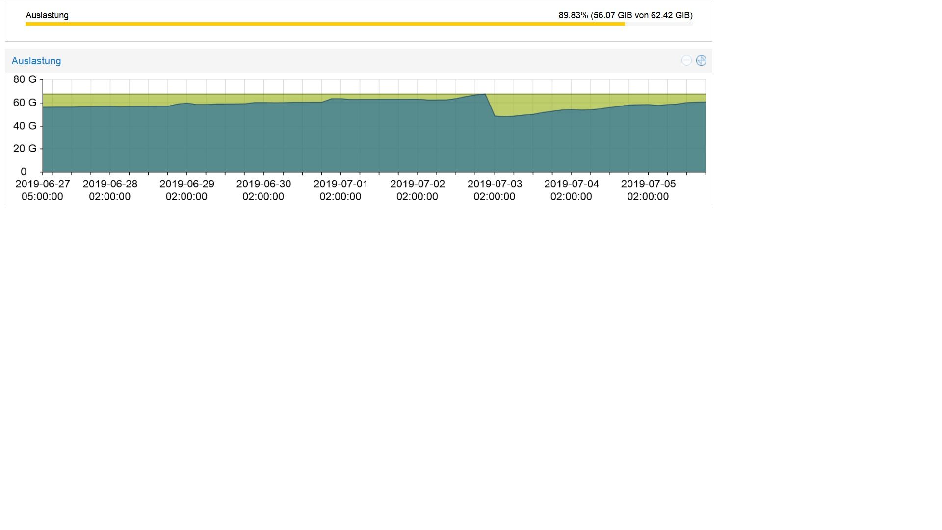

              ich weiß nicht ob ihr proxmox nutzt oder nicht, aber vielleicht könnt ihr mir trotzdem weiter helfen. Mein Problem ist der sich der local-lvm Speicher von "alleine" füllt. Ich habe 5 VMs laufen mit 32, 10, 10, 5 und 5 GB Boot Disk größe macht zusammen 62 GB. Am 2.7. um 23:00 war die Auslastung von local-lvm bei 100% und zwei VMs liefen nicht mehr wegen IO Error.
              Darauf hin habe ich eine VM gelöscht, dann war wieder genügend Speicher vorhanden, der sich aber jetzt wieder füllt obwohl ich gar nichts mache außer das die VMs laufen. Backups werden auf einem NAS gespeichert. Ich habe bedenken das die Auslastung wieder bis 100% steigt, oder will Linux auch hier einfach so viel Speicher wie möglich nutzen!?
              Wenn ich mir über putty mit df -h den genutzen Speicher der einzelen VMs einzeigen lasse, dann wird nur ungefähr 1/3 von den 62GB verwendet. Wieso zeigt mir proxmox aber eine Auslastung von 90% an?

                @saeft_2003 Hast Du denn eine Idee welches der 5 VMs sich scheinbar aufbläht?
                Wenn Du im "Rechnzentrum" auf den Knoten von Proxmox gehst solltet Du unter "Suche" eine Liste der VMs mit u.a. der Disk-Auslastung sehen können

                    die Diskauslastung wird unter Suche nicht angezeigt.

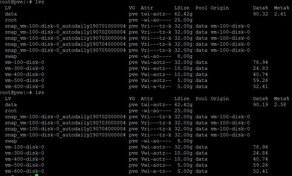

                        das habe ich gerade im proxmox forum gelesen:
                        Der Screenshot im ersten Post sagt lediglich aus, dass die Volume Group "pve" bereits 88% der darunterliegenden Disk in Anspruch nimmt was ja grundsätzlich nicht bedeutet, dass die Disk "voll" ist im Sinne von ich kann dort keine Daten mehr ablegen.
                        Am besten einmal den Output von folgenden Kommandos vergleichen:
                        vgs
                        pvs
                        lvs
                        Thin provisioning heißt eigentlich lediglich, dass nur der tatsächlich genutzte Speicher auch wirklich reserviert wird. Das ganze hat eigentlich hauptsächlich damit zu tun, dass man generell dazu verleitet ist zu viel Speicherplatz zuzuweisen und dieser eigentlich effizienter genutzt werden könnte. Sprich ich hätte gerne 1TB, genutzt wird aber nur 200GB, ergo werden nur 200GB zur Verfügung gestellt. Am Ende muss man natürlich immer darauf achten, dass auch wirklich genug physischer Speicherplatz vorhanden ist auch wenn man virtuell über den tatsächlichen verfügbaren hinausgehen kann solange er nicht genutzt wird.
                        Das sagt lvs:
                        root@pve:~# lvs
                        LV VG Attr LSize Pool Origin Data% Meta% Move Log Cpy%Sync Convert
                        data pve twi-aotz-- 62.42g 90.19 2.61
                        root pve -wi-ao---- 25.00g
                        snap_vm-100-disk-0_autodaily190701000004 pve Vri---tz-k 32.00g data vm-100-disk-0
                        snap_vm-100-disk-0_autodaily190702000004 pve Vri---tz-k 32.00g data vm-100-disk-0
                        snap_vm-100-disk-0_autodaily190703000004 pve Vri---tz-k 32.00g data vm-100-disk-0
                        snap_vm-100-disk-0_autodaily190704000004 pve Vri---tz-k 32.00g data vm-100-disk-0
                        snap_vm-100-disk-0_autodaily190705000004 pve Vri---tz-k 32.00g data vm-100-disk-0
                        swap pve -wi-ao---- 8.00g
                        vm-100-disk-0 pve Vwi-aotz-- 32.00g data 78.94
                        vm-300-disk-0 pve Vwi-aotz-- 10.00g data 24.83
                        vm-400-disk-0 pve Vwi-aotz-- 10.00g data 40.74
                        vm-500-disk-0 pve Vwi-aotz-- 5.00g data 59.26
                        vm-600-disk-0 pve Vwi-a-tz-- 5.00g data 52.41
                        • S saeft_2003

                            ok danke. mit dem befehl lvs sieht man das die vm 100 größer geworden ist darauf läuft iobroker mit history und auf der vm 300 die auch größer geworden ist läuft grafana mit einer influxdb.
                            Wo kann man die history daten löschen?

                                für mich sieht es so aus, als ob Du von der VM100 (iobroker?) in Proxmox automatisch tägliche Snapshots anlegen lässt, die aber anscheindend nicht in Deinen Backup-Ordner wandern, sondern direkt in local-lvm. Da würde ich mal schauen, ob da das falsche ausgewählt wurde.
                                Gruss, Jürgen
                                S 1 Antwort Letzte Antwort
                                • W Wildbill
                                  Gruss, Jürgen
                                  saeft_2003
                                  @Wildbill
                                  ich habe die snaps gelöscht, diese haben einen großen Teil ausgemacht! Danke für den Tipp...
