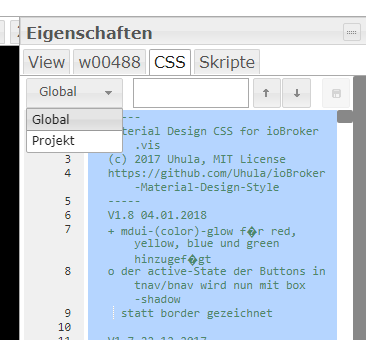

              @liv-in-sky warum stehen die 3 generell auf typescript?
              das material design script gehört doch hier rein, oder?
              Uli977U Offline
              Uli977U Offline
              Uli977
              schrieb am zuletzt editiert von Uli977
              #26
              @crunchip Hab das folgende Script ja ausgeschaltet, weil es nur Fehler rauswirft.
              Wo meinst du gehört es rein.
              Hag es für ein Wetterprojkt welches ich übernommen habe in mein Projekt.
              Meinst du ich hab es falsch hinzugefügt und es hätte woanders hingemusst?

                              @Uli977 sagte in javascipt adapter lastet CPU aus:
                              siehe hier unter Punkt 3
                              bzw. hast du HIER die zwei skripte.
                              einmal skript materialdesign und
                              einmal css materialdesign
                              diese gehören hierhin
                              Uli977U 2 Antworten Letzte Antwort

                                @liv-in-sky @Uli977 siehe hier
                                  Uli977U Offline
                                  Uli977U Offline
                                  Uli977
                                  #36
                                  @crunchip habe ich gemacht, aber was bewirkt es nun?
                                        Uli977U Offline
                                        Uli977U Offline
                                        Uli977
                                        #39

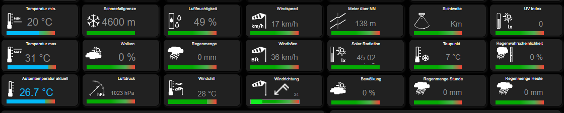

                                        @crunchip Die Skipte haben ja mit der Wetter Visualisierung zu tun von xxx
                                        Die sollen doch die Balken steuern
                                        Klappt bei mir aber nicht, obwohl ich dies Skripte jetzt da hin kopiert habe wo du sagtest
