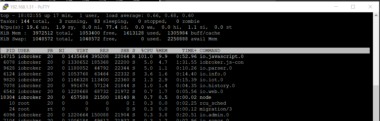

    ich hab erneut das Problem, dass nach ein paar Tagen auf einmal der Javascript Adapter den Prozessor auslastet und dieser dann auf über 50 Grad Prozessortemperatur steigt.
    Ein paar Tage ging es jetzt gut und nun ist die erneut der Fall.
    Was kann das denn sein?
    Viele Grüße,
    Uli

      @Uli977 sagte in javascipt adapter lastet CPU aus:
      Dann solltest du herausbekommen, was da "auf einmal" für ein Skript läuft

            @Uli977
            Leider nicht so einfach.
            am ehesten mit der 50:50 Methode.
            50% der Skripte deaktivieren - warten
            passiert nichts, die Hälfte der restlichen 50% aktivieren usw...
            passiert es wieder die Hälfte der aktiven Skripte Deaktivieren
            das ganz so lange, bis man den Übeltäter findet

              Also wirklich laufen tun wohl nur so 14
              liv-in-skyL 2 Antworten Letzte Antwort

                @Uli977 brauchst du die gestoppten nicht - oder hast du die schon disabled wegen fehlersuche ?

                    @Uli977
                    sehr anfällig ist das ganze bei irgendwelchen programmierten schleifen - die "verlaufen" sich mal ganz gerne
                    wenn du die zeit irgendwie eingrenzen kannst, schau dir die trigger an
                    ansonsten ist es so wie @Homoran schon geschrieben hat - auf jeden fall mal mit den zuletzt geänderten scripten anfangen un disablen
                    falls du etwas findest, was in einem script nicht klar für dich ist - kannst ja dann posten

                        @Uli977 damit du das wegbekommst - kann es sein, das du den j-script adapter zuerst pausierst (instanz) und dann einen neustart (gerät) machen mußt
                        dann die scripts disablen und den j-script adapter starten nac dem neustart

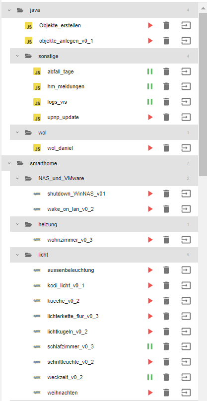

                            @Uli977 ich hab ein script gesehen - heißt log-vis - ist das ein kopiertes script welches die errors des iobroker logs sichtbar macht (kein blockly) - is tein sehr bekanntes script im forum ?
                            mit diesem script hatte ich auch schon ähnliche probleme - lief ein paar tage - plötzlich - crash
                            Uli977U 1 Antwort Letzte Antwort
                            • liv-in-skyL liv-in-sky

                                liv-in-sky
                                @Uli977
                                fängt das so an ?
                                • Log Script für ioBroker zum Aufbereiten des Logs für Visualisierungen (vis)
                                • Das Script liest regelmäßig (einstellbar, z.B. alle 2 Minuten) die tägliche
                                • Log-Datei des ioBrokers aus und setzt das Ergebnis in Datenpunkte, aufgeteilt
                                • je nach Einstellung unten.
                                • Neue Log-Einträge werden in den Datenpunkten regelmäßig ergänzt.
                                Uli977U crunchipC 2 Antworten Letzte Antwort

                                    @Uli977

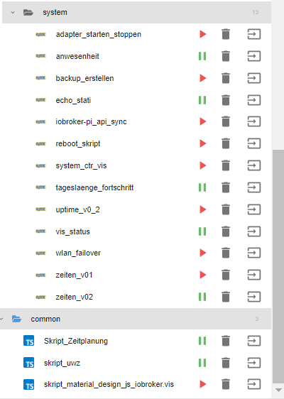

                                    unter common steht ein script zeitplanung
                                    könnte auch ein kandidat sein - was macht das

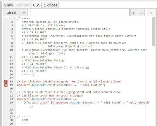

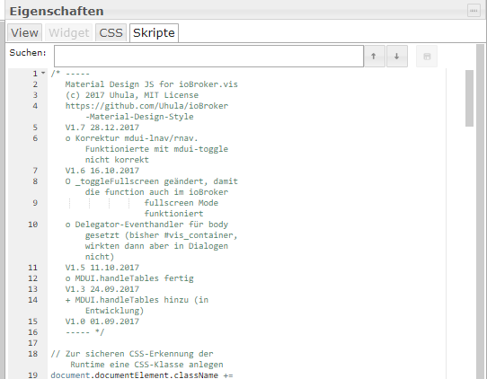

                                      @liv-in-sky warum stehen die 3 generell auf typescript?
                                      das material design script gehört doch hier rein, oder?
                                      liv-in-skyL Uli977U 2 Antworten Letzte Antwort

                                        @crunchip
                                        da fragst du mich etwas zuviel - ich kenne weder das material design - noch habe ich ein script in der vis eingebunden
                                        @Uli977 sollte man aber mal nachgehen

                                          @liv-in-sky das uwz script ist doch ein javascript
