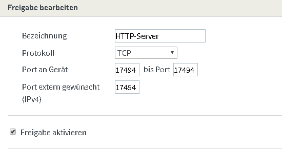

    Firewall ist ausgeschaltet.
    Ip-Adresse ist aber richtig.
    in Fritz Box ist auch Port 17494 korrekt als TCP drin.
    mmhhhhh

      @alf4711
      Wenn Du IN Deinem Netzwerk von Gerät zu Gerät kommunizierst, dann hat die Firewall in der Fritzbox damit exakt NICHTS mit zu tun.

          Ja und? Willst Du wirklich, dass das Relais aus dem Internet für jeden erreichbar ist? Da machst Du nämlich damit.

            @alf4711
            Damit kann jetzt jeder aus dem Internet über den port auf dein Gerät zugreifen

              nein natürlich nicht.
              was könnte ich denn noch probieren?

                Wie sieht das Programm aus, mit dem Du testest? Ist das der "Relay Module Test"?
                Natürlich nicht.
                Lösch diese Regel in der FB. Und alle Regeln, die Du für ioBroker usw. eingerichtet hast, wenn das Gerät nicht aus dme Internet erreichbar sein soll.
