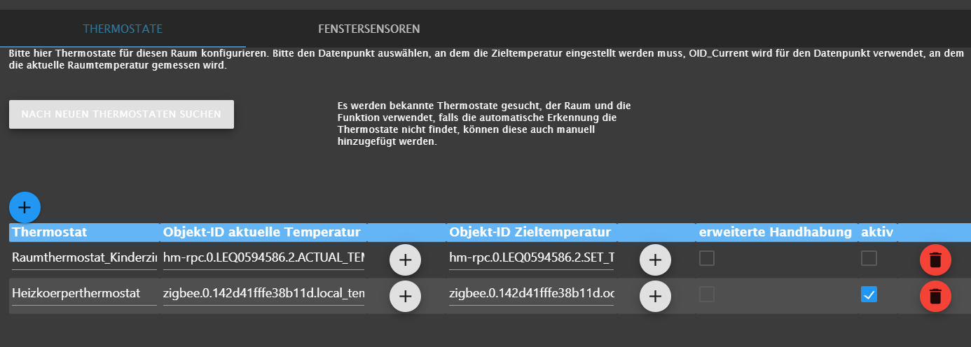

              • FernetMentaF FernetMenta
                @Rene_HM sagte in Test Adapter HeatingControl v3.xx:
                @FernetMenta Nur damit ich den FeatureRequest richtig verstehe: Du möchtest in einem Raum z.Bsp. zwei Thermostate definieren. Zur Laufzeit, d.h. ohne Neustart des Adapters möchtest du ein Thermostat aktiv und das andere inaktiv setzen. Aktuell würde das ja funktionieren, indem du Thermostate im admin des Adapters aktiv oder inaktiv setzt und danach den Adapter neu startest.
                Genau, aktuell könnte ich das interaktiv in admin machen. Ich möchte das aber automatisieren können. Derzeit habe ich ein Skript, welches in Abhängigkeit von Außentemperatur und Zeit, den einen oder anderen Raum aktiviert, weil ich Thermostate im Skript nicht aktiv/inaktiv schalten kann.

                  FernetMenta
                  #3188
                  @Rene_HM klar, ich könnte auch die ganze Logik das Adapters selber im Skript machen :)
                  So ganz einfach ist es aber auch nicht, weil sobald ein Thermostat inaktiv wird, dieser ja auch einer Logik folgen soll. Derzeit macht das eben der Adapter. Das Skript müsste also deutlich mehr machen, als nur den einen oder anderen Wert schreiben.
                  Zudem wäre das auch alles andere als wartungsfreundlich. Wer würde einen solch unschönen Work-around erwarten?
                  Der Adapter erlaubt ja schon die Aktivierung/Deaktivierung von Thermostaten je Raum, nur leider nur über Admin.

                    FernetMenta
                    #3189
                    @Rene_HM was genau ist eigentlich der Use Case für die Akitvierung eines Thermostats in Admin?

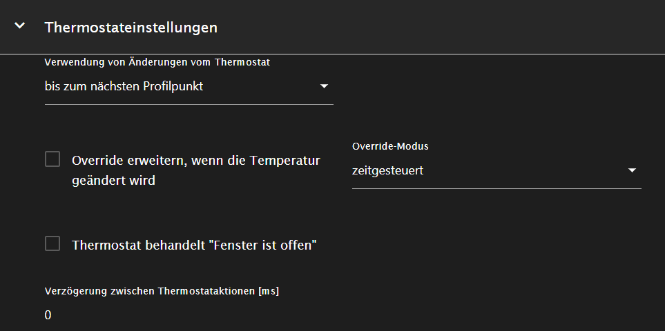

                              Abend zusammen,
                              ich bin noch auf der alten Version (v2.12.19).
                              Und hätte eine Frage zu der Kombination von Raumthermostat und Heizkörperthermostat, welche nicht direkt mit einander Verknüpft werden können.
                              Welchen Datenpunkt muss ich mit dem Wert "SET_TEMPERATURE" vom Raumthermostat übersteuern, dass diese Soll-Temperatur bis zur nächsten Periodate verwendet wird?

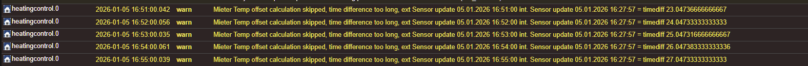

                                #3195
                                @Rene_HM
                                hab die GIT Version ... vor 5 min :-)
                                das wird so nicht passen.. wenn sich die Zigbee Sensoren ab und an mal melden..
                                dann ist das Warning win bissel suboptimal..

                                  #3196
                                  @arteck sagte in Test Adapter HeatingControl v3.xx:
                                  das müsste aber in der 2.x genau so sein. Da habe ich nichts geändert....

                                    #3197
                                    kannst solche Meldungen in die Konfig einbauen bitte.. die sagt nix.. ändern kann ich daran ehh nix

                                      #3198
                                      @FernetMenta sagte in Test Adapter HeatingControl v3.xx:
                                      Eine relativ einfache Lösung wäre doch, dass du per script auf die jeweils aktiven Thermostate schreibst. Im HC-Adapter konfigurierst du einen Datenpunkt in deinem Script als Thermost Ziel-OID. Somit bekommt dein Script die jeweils gültige Ziel-Temperatur. In deinem script reagierst du auf Änderung dieses Datenpunktes und schreibst entweder auf das eine oder das andere Thermostat. Damit müssen wir nichts weiter im Adapter ändern und du kannst trotzdem deine Umschaltung beibehalten (und du hast die ganze Logik selbst in der Hand).
                                      @rene_hm ich denke ich werde erst mal versuchen einen alias zu erstellen und dann ja nach Situation die aliasID umbiegen.
