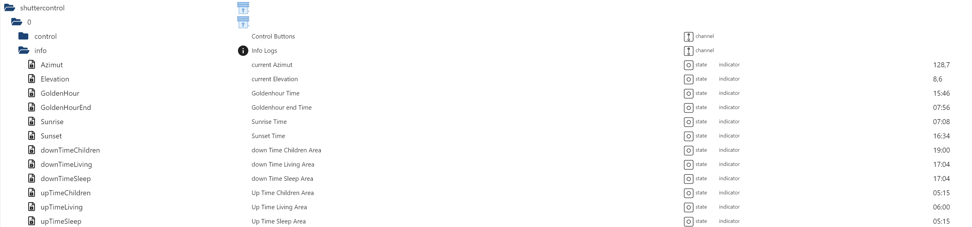

        #5213
        mir ist heute aufgefallen, dass meine Rollläden erst mit dem Sonnenaufgang "heute 7.47Uhr" hochfahren obwohl in den Einstellungen "späteste Zeit für das hochfahren in der Woche" 7.00Uhr eingestellt ist. Sollten sie nicht um 7.00Uhr hochfahren?
        habe mal meine config angehängt.

                        Würde gerne in der VIS darstellen, wann die Rolläden fahren werden. Geht dies? Vermute aber, dass diese Datenpunkte aktuell fehlen.
                        Wäre cool, wenn man hätte: Nächste Fährt, Morgens, Abends
                        Vielleicht gibt es ja andere Interessenten.
                        Siehst du hier einen Sinn und eine wenig zeitintensive Möglichkeit dies hinzubekommen @simatec @FoxRo
                        Danke!!

                          @bostil sagte in Test Adapter shuttercontrol v1.4.x:
                          doch, gibt es.
                          Findest du in shuttercontrol.0.info
                          ° Fixer ---> iob fix

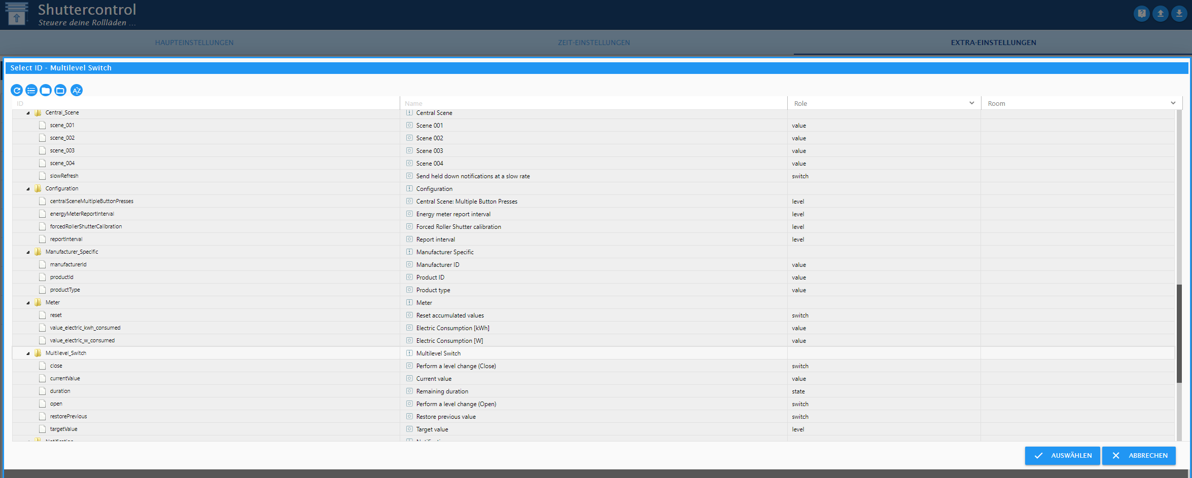

                            Ich habe neue Z-Wave Jalousieaktoren von Technisat eingebaut. Der Rasperry hat einen Z-Wave Stick und die Aktoren sind verbunden.
                            Ich möchte die Rolladen über den Adapter Shuttercontrol steuern, weil er tolle Möglichkeiten bietet.
                            Leider bekomme ich die Aktoren aber nicht angesteuert. Hab schon diverse Punkte zum Testen ausgewählt.
                            Hat jemand eine Idee, welchen Punkt ich wählen muss damit die Aktoren über den Adapter angesteuert werden?
                            FredFF 1 Antwort Letzte Antwort

                              @negalein ach sorry, ich meinte eigtl pro einzelne rollade unter Berücksichtigung aller Parameter (offsets)
                                einzelne Rollos gibt es ja nicht. Sind ja in Räume unterteilt.
                                Offset ist im Screenshot (bei mir +30 Min) berücksichtigt. Siehst du zB dort bei Sunset --> 16:34 und downTimeLiving --> 17:04

                                  #5226
                                  @wuchti
                                  Evtl. dieser, solange da % Werte für die Position stehen:
                                  W 1 Antwort Letzte Antwort

                                    #5227
                                    @fredf
                                    Ja, damit funktioniert es.
                                    Es lag an der Zeit die ich zum Testen genommen habe.
                                    Die Rollladen schließen eine Stunde später als angegeben.
                                    Wenn sie um 12 Uhr schließen sollen muss ich 11 Uhr eintragen.
                                    Woran kann das liegen....Sommer-/Winterzeitumstellung?

                                      @wuchti sagte in Test Adapter shuttercontrol v1.4.x:
                                      Systemzeit richtig eingestellt?
                                      • W Offline
                                        W Offline
                                        wuchti
                                        #5229
                                        @fredf nein, das war der Fehler - vielen Dank
