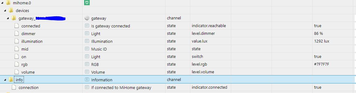

        Habe die gleiche Adapter und Gateway Version. Licht kann ich steuern, Töne nutze ich nicht. Sieht das Objekt bei dir auch so aus?

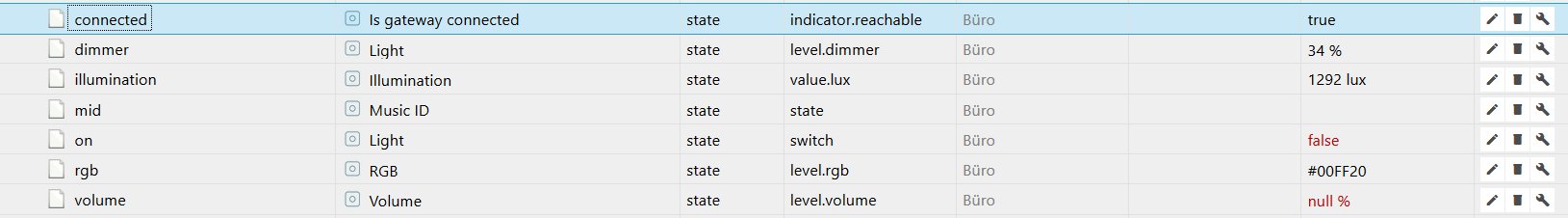

          ja sieht genauso aus. wenn ich den wert setzen will wird er erst grün und geht dann auf rot. s. screenshot!2019-03-25_15h24_40.png

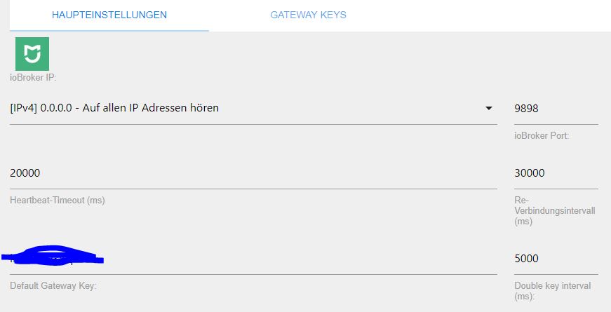

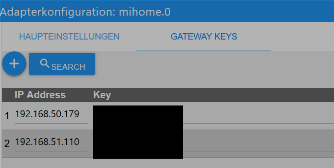

                  habe es jetzt einmal bei default key eingetragen und jetzt funktioniert es wieder... aber ich habe ja mehrere gateways und deshalb nur hier eingepflegt:2019-03-25_16h34_23.png

                      Hab auch zwei Gateways am laufen. Du mußt eines quasi zum Master machen und auf der ersten Konfigseite den Key eingeben. Dann wie oben im Screenshot beide Gateways mit IP und Key eintragen, dann läuft das. Ich hab allerdings die Version 1.26 vom Adapter drauf. Läuft mit einer Ausnahme (custom mp3 aufm 2ten Gateway) soweit problemlos.
