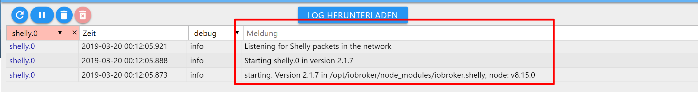

    Hallo zusammen
    Ich habe Heute einige Shelly 1 erhalten und sofort den Ersten installiert.
    Der Shelly funktioniert perfekt und über das WebUI, so wie über die App lässt sich das Licht an und aus schalten.
    Nun habe ich den Adapter in ioBroker installiert, der Shelly wird aber nicht unter Objekte angezeigt.
    ioBroker läuft bei mir als Container auf meinem QNAP Nas, die Subnetz Maske habe ich aber identisch eingestellt. Hat jemand noch eine Idee wo das Problem sein könnte? Logs helfen mir leider auch nicht weiter.
    Ich habe noch vor dem installieren des ioBroker Modules die Firmware auf 20190311-121907/v1.4.8@e44d9e2c upgegradet, welche gerade mal etwas mehr als 1 Woche alt ist.
    Kann mir jemand bestätigen, dass sein Shelly mit dieser Firmware in Verbindung mit ioBroker funktioniert, um zumindest dies als Fehlerquelle ausschliessen zu können.
    Edit: Hab einen weiteren Shelly mit alter Firmware installiert um zu testen ob das Problem dort liegt. Findet jedoch auch den Shelly mit alter Firmware nicht.
    Edit 2: Auf Github steht, dass ioBroker, falls in einem Container läuft, dieser als "Host" in den Netzwerkeinstellungen eingestellt werden muss. Dies habe ich nun gemacht und ioBroker läuft über die selbe IP wie der Nas. Shellys werden aber leider dennoch nicht gefunden.
    Logs:
    Netzwerk Shelly:
    Netzwerk Qnap NAS (ioBroker läuft als Container darauf):
