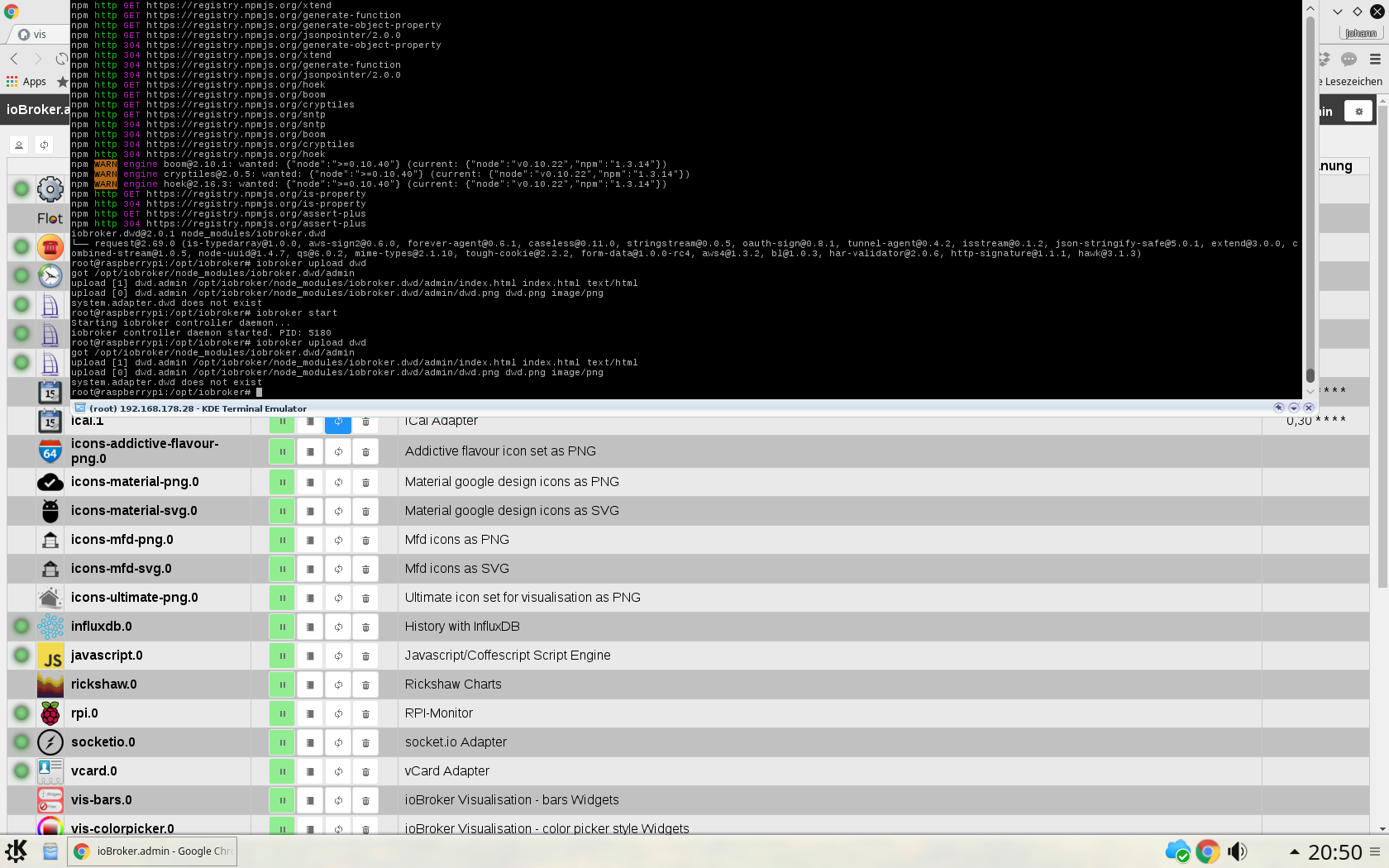

        • S
          stephan61 last edited by
          hallo Bluefox
          habe DWD adapter installiert
          es kommt im log folgender Fehler
          raspberrypi 2016-03-17 17:52:55 error host.raspberrypi instance system.adapter.dwd.0 terminated with code 6 (uncaught exception)
          dwd.0 2016-03-17 17:52:54 error TypeError: Cannot call method 'match' of undefined at Object.getFile (/opt/iobroker/node_modules/iobroker.dwd/lib/tools.js:34:14) at ready (/opt/iobroker/node_modules/iobroker.dwd/dwd.js:158:1
          dwd.0 2016-03-17 17:52:54 error uncaught exception: Cannot call method 'match' of undefined
          dwd.0 2016-03-17 17:52:54 info dwd.0 starting. Version 2.0.1 in /opt/iobroker/node_modules/iobroker.dwd
          gruß Stephan

            • S
              Hallo Habe DWD Adapter gelöscht und nochmals neu installiert
              Adapter funktioniert jetzt
              Gruß Stephan

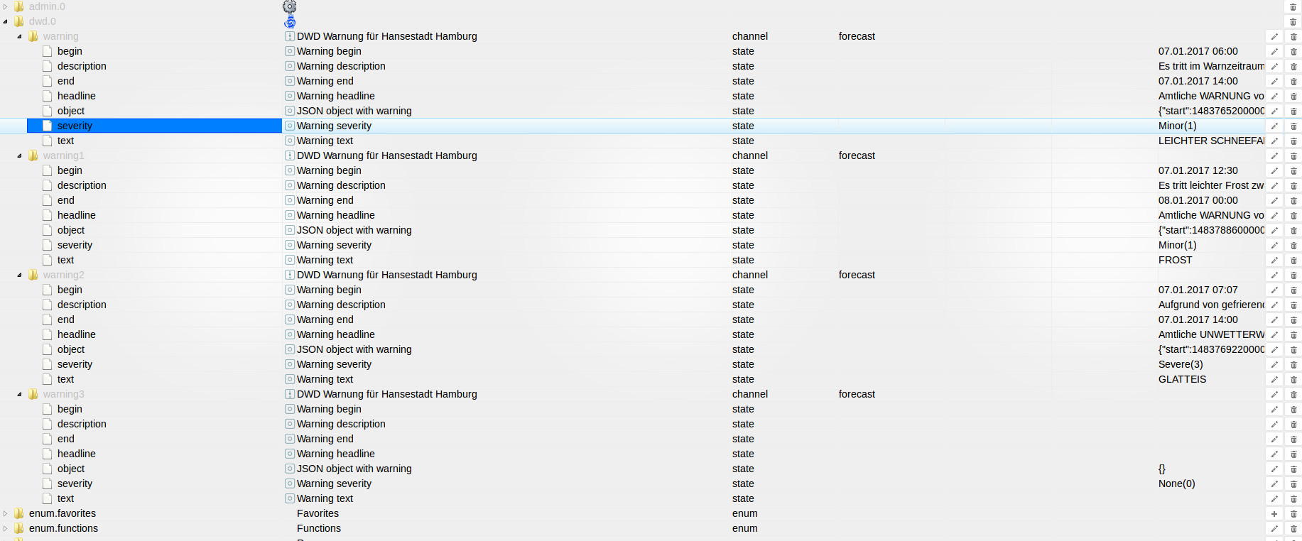

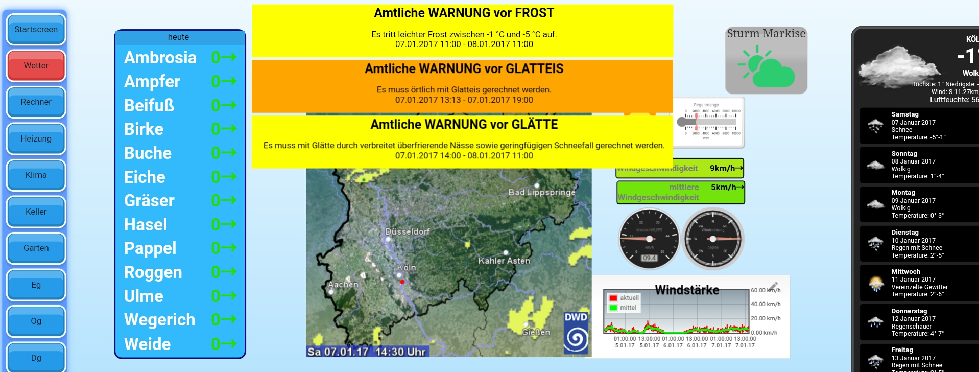

                              So ein kleines Problemchen mit dem DWD habe ich hier auch, ich will mal nicht hoffen, dass auch hier der Fehler zwischen Stuhl und Monitor hängt :mrgreen: .
                              Folgendes Szenario:
                              Der DWD-Adapter ist installiert und auf Hamburg, vielmehr Hansestadt Hamburg eingestellt. Warum es hier
                              **Hamburg
                              **Hamburg
                              **Hansestadt Hamburg
                              gibt weiß ich nicht, spielt ja auch keine Rolle.

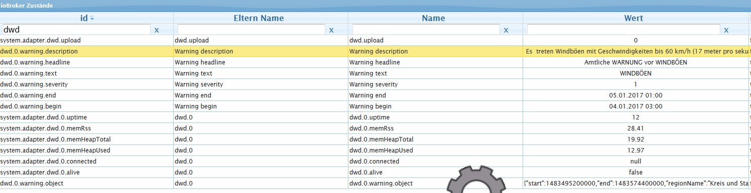

                              Problem Ich habe "Number of warnings: 4" eingstellt. Diese 4 werden - sofern vorhanden auch abgerufen siehe Screenshot. **** 1641_dwd-warnung.jpg
                              Angezeigt im VIS wird nur Warnstufe gelb, also der leichte Schneefall. Das liegt ggf. daran, dass man für jede Warnstufe ein eigenes Widget anlegen muss…. Meine Vermutung.
                              Angesagt wurde aber nur die Meldung aus dem Ordner "warning" (Schneefall).
                              warning 1 mit Frost und warning 3 mit Glatteis liefen zwar auf (Screenshot), wurden aber nicht angesagt. Nachfolgend mein Skript für den DWD.

                              • Homoran
                                @Nordlicht:
                                Angezeigt im VIS wird nur Warnstufe gelb, also der leichte Schneefall. Das liegt ggf. daran, dass man für jede Warnstufe ein eigenes Widget anlegen muss…. Meine Vermutung. `
                                Fast! Für jede Warnung (.0, .1, .2…) doe warnstufe (gelb, orange, rot, violett) ist egal.
                                Mit der Ansage dürfte es genauso sein.
                                Rainer
                                • N
                                  Nordlicht last edited by
                                  @Homoran:
                                  @Nordlicht:
                                  Rainer `

                                      • Homoran
                                        Habe dei e Anfrage zum Anlass genommen endlich auch bei mir weitere Warnungen anzuzeigen
                                        Sie werden einfach der Startzeit nach ausgefüllt, nicht nach Schweregrad.
                                        Rainer

                                          @Nordlicht:
                                          Wo nun der Haken sitzt, warum nur diese Meldung angesagt wurde, die anderen aber nicht entzieht sich meiner Kenntnis. `
                                          Du frägst ja auch nur die Variable "dwd.0.warning.severity" ab.
                                          Wenn Du die anderen Warungen haben möchtest (Du brauchst für jede ein eigenes Widget in VIS), dann musst Du auch die anderen Variablen triggern.
                                          Also dwd.0.warning1.severity, dwd.0.warning2.severity usw.
                                          edit: Ah: Sehe grad: Du hast es chon selber rausgefunden..
                                          Gruss Ralf
