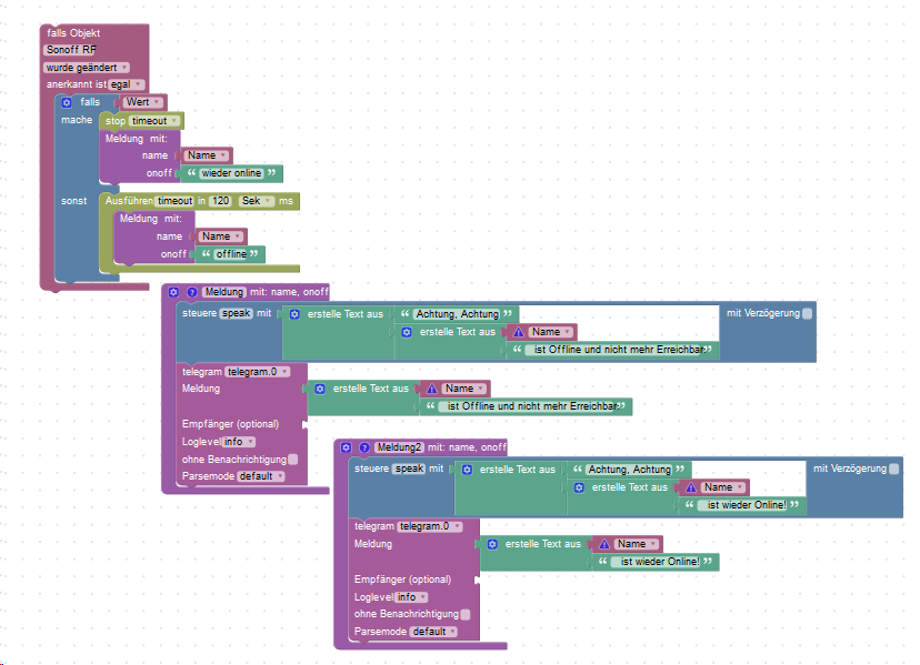

    Ich verzweifle an einem Script, ich habe das Problem das hi und da, für sagen wir mal 1 Sekunde angeblich eine IP Cam oder der Sonoff RF offline sein soll und dann ist er sofort wieder online! Per cmd --> "ping IP -t" konnte ich das nicht bestätigen!
    Nun habe ich mir ein Script erstellt, das zumindest erst nach einem Ausfall von 2 Minuten melden soll das IP nicht erreichbar ist!
    Wo liegt hier mein Fehler?!
    lg Rudi

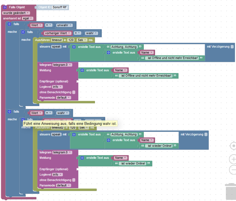

        man ich bin echt blind , du meinst das hier
        #edit#
        ps: habe noch stop timeout in stop timeout 2editiert
        lg Rudi

          @rantanplan
          zur Fehlerbeschreibung, es soll nicht gemeldet werden wenn zb. Sonoff nicht pingbar ist, innerhalb eines gewissen Zeitraumes von zb. unter 120 Sekunden. Erst wenn länger nicht erreichbar soll eine Meldung kommen.
          Also kurz gesagt, wenn was nicht online ist und aber gleich wieder online geht, dann soll keine Meldung kommen. Leider kommt sie dennoch!

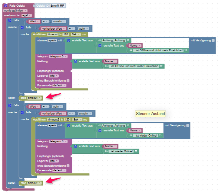

            AsgothianA Offline
            AsgothianA Offline
            Asgothian
            @MyzerAT
            Versuch das mal:
            Natürlich musst du die ObjektID noch setzen und die Kommentare durch deine Aktionen ersetzen.!
            rantanplanR 1 Antwort Letzte Antwort

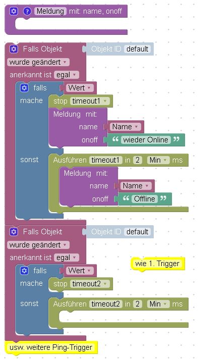

            • paul53P Offline
              Du darfst keinen Mehrfach-Trigger verwenden.
              • rantanplanR Offline
                rantanplanR Offline
                rantanplan
                Paul53 hat recht.
                Jeden "Ping" in einem separaten Trigger bearbeiten.
                Rantanplan

                  @paul53 sagte in Ausfal IP erst melden wenn mehr als 2 Minuten nicht erreichbar!:
                  Warum nicht ?

                    geht auch nicht, meldet nach Ablauf der zwei Minuten das der Sonoff RF wieder online ist

                    • paul53P Offline
                      Vorschlag:
                      • AsgothianA Asgothian

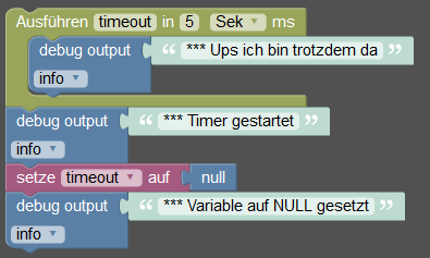

                        rantanplanR Offline
                        rantanplanR Offline
                        rantanplan
                        @Asgothian Grundsätzlich ist das eine gute Idee mit dem "Flag" ob ein Timer läuft oder nicht.
                        Zwei Dinge würde ich persönlich aber nicht machen.
                        1. Namensgebung: "timeout" als lokale Variable UND als Timername macht die ganze Sache unübersichtlich.
                          Besser wäre "timeout_on", "timeout1_on", usw. als bool (true/false)
                        2. timeout = null
                          "null" ist nicht gleich "0".
                          Mit "null" setzt Du eine Variable in einen undefinierten Zustand zurück. Diese muss dann jedesmal, bei Benutzung, neu initialisiert werden. Wird das vergessen gibt es "error".
                        Rantanplan

                          Das leuchtet mir nicht ein. Wenn der Wert sich ändert werden ja alle Trigger die du hintereinander im Script hast auf einmal ausgelöst, sprich alle Timeouts laufen los. Dabei sollte es egal sein wie viele du hintereinander schaltest.
                          Nur das ich da nicht in die Wüste laufe - der Wert SonoffRF der am Anfang abgefragt wird ist true wenn es eine Verbindung gibt, und false wenn es keine gibt ?
                          A.

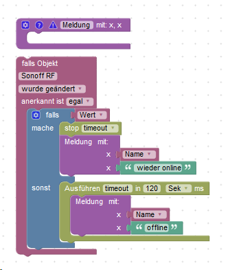

                          • MyzerATM Offline
                            MyzerATM Offline
                            MyzerAT
                            schrieb am zuletzt editiert von MyzerAT
                            wie bekomme ich bei den zwei x was rein ? und die ausgabe soll auf Alexa und Telegram erfolgen!
                            lg Rudi
                              A.
                              @Asgothian sagte:
                              Richtig: true stoppt die Verzögerung und erzeugt "wieder Online"; false startet die Verzögerung und erzeugt "Offline" navh Verzögerung, falls nicht inzwischen gestoppt.

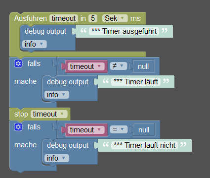

                              • rantanplanR rantanplan
                                2. timeout = null
                                AsgothianA Offline
                                AsgothianA Offline
                                Asgothian
                                @rantanplan sagte in Ausfal IP erst melden wenn mehr als 2 Minuten nicht erreichbar!:
                                Da bin ich anderer Meinung. Die Variable timeout und die Variable die den timeout selber steuert ist ein und die selbe. Es sind eben nicht 2 Variablen
                                timeout = null
                                Das ist Absicht.. Ich prüfe diese Variable ja explizit auf NULL ab. Einzig das clear timeout könnte zu einem Problem werden. Das könnte man aber auch in ein "else" packen, so das es nur gemacht wird wenn timeout nicht null ist, und damit der Timeout noch läuft.
                                Nachtrag: da ich nicht weiss was fuer ein Typ die Variable timeout hat wenn sie durch das setTimeout gesetzt wird, kann ich halt nicht einfach auf bool oder int prüfen. Ein Vergleich mit NULL ist aber immer erlaubt und führt so wie ich den nutze nicht zu Fehlern.

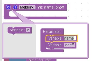

                                • MyzerATM MyzerAT
                                  @MyzerAT sagte:
                                  Einfach rein klicken.
                                  Alexa und Telegram in die Funktion Meldung(name, onoff) einbauen !

                                    schaffs leider nicht, kenn den Baustein Meldung noch nicht, eventuell kann mir jemand den zusamenstoppeln, bitte, thx

                                      meinst du so?
                                      lg Rudi

                                        nee da kommen fehler im log
                                        lg Rudi

                                        • MyzerATM MyzerAT
                                          meinst du so?
                                          @MyzerAT
                                          Nein, so:
                                          <xml xmlns="http://www.w3.org/1999/xhtml">
                                          <block type="procedures_defnoreturn" id="QcHn*};aes=*M[62[T_" x="-287" y="-912"> <mutation> <arg name="name"></arg> <arg name="onoff"></arg> </mutation> <field name="NAME">Meldung</field> <comment pinned="false" h="80" w="160">Beschreibe diese Funktion …</comment> <statement name="STACK"> <block type="control" id="Do1*(d;FPVdH~jRHrS{">
                                          <mutation delay_input="false"></mutation>
                                          <field name="OID">alexa2.0.Echo-Devices.G090U61084851BG7.Commands.speak</field>
                                          <value name="VALUE">
                                          <block type="text_join" id="FlKSls!iLkoww%{/oGK">
                                          <value name="ADD0">
                                          <block type="variables_get" id="p-zuzzRM0dn;3q6]ZXUt">
                                          <field name="VAR">name</field>
                                          </block>
                                          </value>
                                          <value name="ADD1">
                                          <block type="variables_get" id="avU1Hb)TNf@#D~#iC?h-">
                                          <field name="VAR">onoff</field>
                                          </block>
                                          </value>
                                          </block>
                                          </value>
                                          <next>
                                          <block type="telegram" id="dZNtV^dV-qDs6eotVJJ"> <field name="INSTANCE">.0</field> <field name="LOG">log</field> <value name="MESSAGE"> <shadow type="text" id="cJ_.dZ/@?4%P(]3=)]"> <field name="TEXT">text</field> </shadow> <block type="text_join" id="o.6x{#j+oDiK_78Ko-.*"> <mutation items="2"></mutation> <value name="ADD0"> <block type="variables_get" id="LLD9mGN)Su%b@r#6.Tqs"> <field name="VAR">name</field> </block> </value> <value name="ADD1"> <block type="variables_get" id="?:%CEN8{}h/wX)sV;y%">
                                          </block>
                                          </value>
                                          </block>
                                          </value>
                                          </block>
                                          </next>
                                          </block>
                                          </statement>
                                          </block>
                                          <block type="on" id="wN;UvwDV@#P(A[|y2/s." x="-287" y="-637">
                                          <field name="OID">ping.1.RDJL_Home.192_168_0_64</field>
                                          <statement name="STATEMENT">
                                          <block type="controls_if" id="@ec_w
                                          anU[C5_:,q!@u6">
                                          <value name="IF0">
                                          <block type="on_source" id="}}|XsyQ@;d%Qa*P8MP"> <field name="ATTR">state.val</field> </block> </value> <statement name="DO0"> <block type="timeouts_cleartimeout" id="A{9nUa,_OgF[Kk%e1?=]"> <field name="NAME">timeout</field> <next> <block type="procedures_callnoreturn" id="V#,#{?LCEl=]otxJ:bR?" inline="false"> <mutation name="Meldung"> <arg name="name"></arg> <arg name="onoff"></arg> </mutation> <value name="ARG0"> <block type="on_source" id="}?{-v*u;R@:1CN2rC1Xj"> <field name="ATTR">common.name</field> </block> </value> <value name="ARG1"> <block type="text" id="?m;9gH%m,/WoimPO):w">
                                          <field name="TEXT"> ist wieder online</field>
                                          </block>
                                          </value>
                                          </block>
                                          </next>
                                          </block>
                                          </statement>
                                          <statement name="ELSE">
                                          <block type="timeouts_settimeout" id=".7u4Jf,98)qr,a7{wnQ!">
                                          <field name="DELAY">120</field>
                                          <block type="procedures_callnoreturn" id="%cW2F!J99yEG-GB,y2p-">
                                          </mutation>
                                          <value name="ARG0">
                                          <block type="on_source" id="C^c@O
                                          hX=FfH5JVUwY+w">
                                          </block>
                                          </value>
                                          <value name="ARG1">
                                          <block type="text" id="G;p)5ufI}S0vLSaQ/%@R">
                                          <field name="TEXT"> ist offline</field>
                                          </block>
                                          </value>
                                          </block>
                                          </statement>
                                          </block>
                                          </statement>
                                          </block>
                                          </statement>
                                          </block>
                                          </xml>
