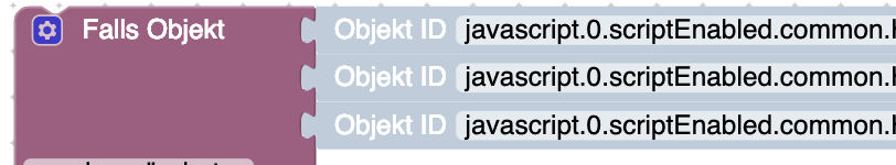

      Hm, hast Du das common selbst angelegt ? Gibt es bei mir unter ScriptEnabled gar nicht...
      J 1 Reply Last reply Reply Quote 0

        Jan1 @dslraser last edited by Jan1
        @dslraser
        nein das ergibt sich aus den vordefinierten Pfaden:
        Welche JS Version läuft denn bei Dir, wenn DU mein Blockly Export bei Dir importiern konntest?
        paul53 dslraser 2 Replies Last reply Reply Quote 0

          • dslraser
            dslraser Forum Testing Most Active @Jan1 last edited by dslraser
            @Jan1
            ich bin auf stable
            ja, verstehe, aber trotzdem habe ich dort kein common, auch im Expertenmodus nicht. (oder ist das im latest anders ?)
            • paul53
              paul53 @dslraser last edited by
              @dslraser sagte in Java Script Adapter 4.1.0 mit Bug?:
              Dann hast Du wohl keine Skripte unter der vordefinierten Gruppe common angelegt ?
              dslraser 1 Reply Last reply Reply Quote 0

                • dslraser
                  dslraser Forum Testing Most Active @paul53 last edited by
                  stimmt, da habe ich nichts drinn. Ich habe nur eigene Ordner. Danke für die Aufklärung.

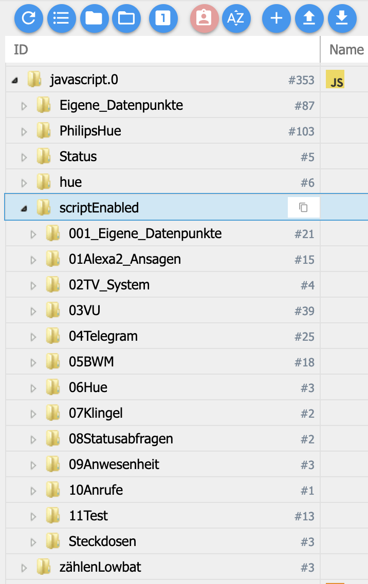

                      • Homoran
                        Homoran Global Moderator Administrators @sigi234 last edited by
                        @sigi234
                        Ich tippe auf den Speicherort
                        Unter Scripts enabled sollen keine Scripte liegen, sondern nur für Datenpunkte zu den Scripts.
                        Die Scripte gehören unter Javascript.0
                        Von daher ist das imho kein Bug
                        sigi234 J 2 Replies Last reply Reply Quote 0
                        • sigi234
                          sigi234 Forum Testing Most Active @Homoran last edited by sigi234
                          @Homoran sagte in Java Script Adapter 4.1.0 mit Bug?:
                          @sigi234
                          Hm... ich habe es bisher immer so:
                          Scripts enabled wird ja automatisch erstellt?

                              • J
                                Jan1 @Homoran last edited by
                                @sigi234
                                Tippen heißt nicht wissen und da liegen alle meine Blocklys und warum, weil die dort automatisch abgelegt werden wenn ich die erstelle.
                                Sollte das der Grund sein, wäre es noch ein viel größer Bug und so wie es aussieht wohl auch nicht der einzige.
                                925
