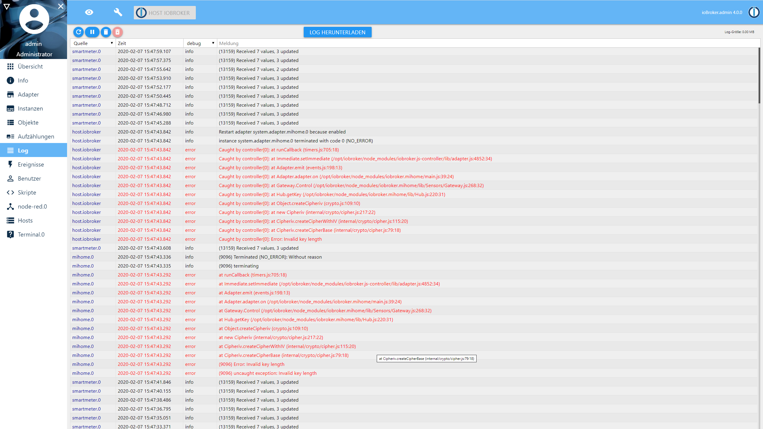

        Hi, mein Gateway ist jetzt da. Habe eine V3 und aus Versehen auch die neuste Firmware schon drauf gemacht. Mein MiHome Adapter im IoBroker wird aber grün und das Gateway unter Objekte angezeigt. Wenn ich unter MID den Datenpunkt von 9 auf z.B. 10 änderte höre ich aber keinen Sound. Weiss einer woran das liegt? Wenn der Adapter grün ist sollte das doch eigentlich funktionieren?
        Sobald ich den Datenpunkt setze bekomme ich aber komische Fehler im LOG.
        crunchip 1 Reply Last reply Reply Quote 0
        • crunchip
          crunchip Forum Testing Most Active @Atifan last edited by
          @Atifan dein key ist falsch, würde ich sagen
          • Atifan
            Hi Danke du hattest recht, es wahr wirklich der Key falsch.

                                  ich glaube, das es evtl. daran liegen kann, da er mein Gateway 2 mal findet, er hat sich vorhin mit dem auf dem Bild oberen verbunden und er war für 3 min. dauerhaft grün, danach hat er sich mit dem unteren verbunden und dann blinkts wieder gelb grün.
                                  Hat jemand eine Ahnung, weshalb das Gateway 2 mal gewunden wird ?
                                  • smartmood
                                    smartmood last edited by smartmood
                                    ich habe genau das selbe Problem wie @Agria4800 seit Vorgestern springt mein Mihome Adapter ständig zwischen grün und gelb.
                                    In meinen Objekten habe ich komischerweise auch 2 Gateways, das war aber schon von Anfang an der Fall bei mir.
                                    Und einmal ein Screenshot des Logs:
                                    (Nachtrag: Es ist total merkwürdig aber während ich hier an meinem Rechner sitze scheint der Fehler weniger oder gar nicht mehr aufzutauchen... seit 10 Minuten erscheint der Fehler des Mihome Adapters nicht mehr im Log... das ist mir vorhin schon aufgefallen weil ich diesen Post eigentlich schon früher machen wollte, da der Fehler aber plötzlich nicht mehr kam hatte ich den Post doch nicht gemacht - kaum war der Rechner aus und ich habe übers Handy reingeschaut taucht der Fehler wieder ständig auf)
                                    Hat jemand Lösungsvorschläge hierfür?
                                    Agria4800 1 Reply Last reply Reply Quote 0
