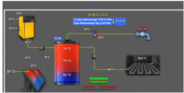

                    Re: [Projekt] ETA Heizung hab ein Problem: ich möchte im iObroker im Adapter" energiefluß-erweitert" die Einstellung der Raumtemperaturen regeln über das auslesen des Modbuses. Hat dies jemand schon gelöst?

                      arteck Developer Most Active @Maik last edited by
                      @maik
                      Regeln oder anzeigen.. ?? der Adapter ist prmär zum anzeigen gedacht

                        Maik @arteck last edited by
                        @arteck zum regeln ich verwende den Adapter "Energiefluß-erweitert".

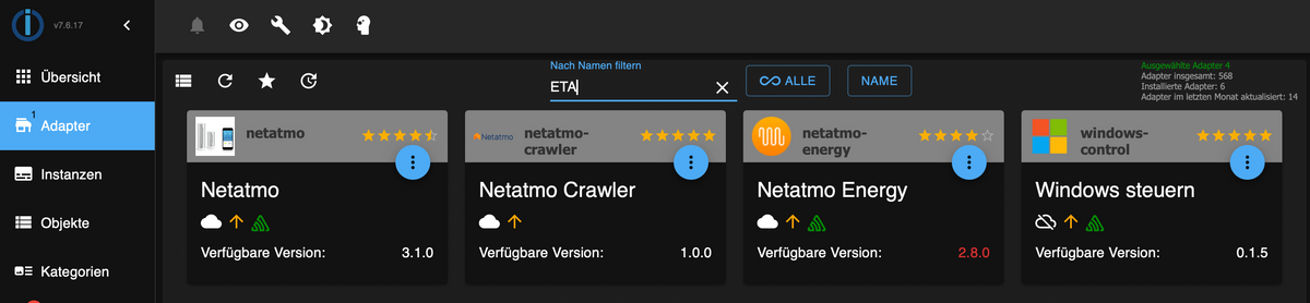

                              m4 @warp735 last edited by
                              Wieso kann ich den ETA Adapter nicht finden? 🙈

                                Homoran Global Moderator Administrators @m4 last edited by
                                @m4 sagte in [Projekt] ETA Heizung:
                                siehe ersten Post.
                                der Adapter ist in keinem offiziellen Repository verfügbar

                                  Maik @Homoran last edited by Maik
                                  @homoran vielleicht ist regeln nicht der richtige Ausdruck. Ich möchte die Heiztemperatur in "Energiefluß-erweitert" einstellen und nicht am Kessel. Danke

                                    Homoran Global Moderator Administrators @Maik last edited by
                                    @maik sagte in [Projekt] ETA Heizung:
                                    das wäre dann aber ein Thema für einen anderen Thread
