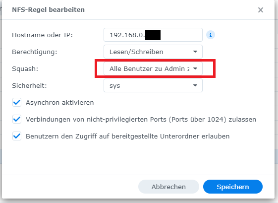

                            SpeedyBlade
                            @thomas-braun
                            habe nun die Rechte nochmals angepasst
                            Musste nun "Alle Benutzer zu Admin zuordnen"
                            Bis dato war "Root zu Admin" ausreichend
                            • S SpeedyBlade
                              @thomas-braun

                                @speedyblade sagte in Fehler bei Backup - Zugriffsproblem:
                                von NFS war im ganzen Thread noch nie die Rede!
                                soweit zu "das gleiche Problem"!
                                Bitte immer alle relevanten Informationen beibringen
                                SpeedyBlade
                                sorry...mein Fehler
                                hatte den Haken bei "NAS" vergessen raus zu machen, und daher war ich dann der Meinung, dass es am lokalen Dateisystem lag...
                                aber nun läuft alles einwandfrei..vielen Dank
