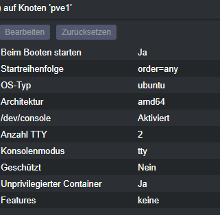

                              • Master67
                                Master67 @Dr. Bakterius last edited by Master67
                                @dr-bakterius Okay... nutzt du Ubuntu o. Debian? Wenn Debian dann liegt ggf. darin der Unterschied
                                127.0.0.1:XXXX> info
                                # Server

                                        @dr-bakterius ... da gibt es wohl doch größere Unterschiede zwischen Debian und Ubuntu bei dir läuft redis Vers.: 5.0.3
                                        und bei mir die Vers. 6.0.6
                                        Und unprivilegiert = Ja
