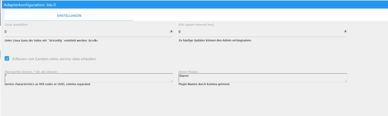

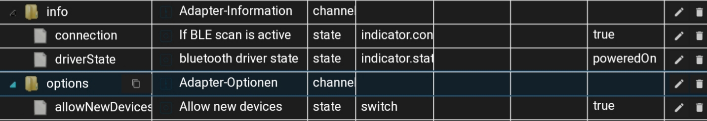

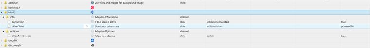

                  Hier mal die Adapter Einstellungen und Objekte:

                  Muss man evtl. im Bios vom Beelink noch etwas verstellen damit das funktioniert?
                  Habe den Adapter jetzt schon mehrere Stunden laufen und den Bluetooth Sensor mit LCD neben dem Beelink liegen, es taucht aber nichts auf unter den Objekten 😞
                  Danke vorab!

                    @W0RSCHD wie siehts hier aus bei Dir?
                    Ps: intervall solltest ändern z.b auf 5000
                    • W
                      W0RSCHD @crunchip last edited by W0RSCHD
                      @crunchip sagte in BLE Adapter und xiaomi temperature humidity sensor:
                      Da siehts genau so aus, siehe die Bilder die ich angehängt hab im vorigen Post.
                      Intervall ändere ich mal.
