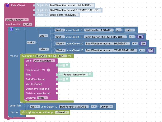

            Servus zusammen,
            irgendwie hat die Sache einen Haken (bekommen).
            Diese Spinnereien hab ich jetzt plötzlich ständig.
            Dachte erst dass der Fenstersensor bei extremer Luftfeuchte oder tiefen Temperaturen nicht mehr klar kommt. Oder die Leistung den Schaltabstand beieinflusst.
            Ich habe aber Mal die states des Fenster aufgezeichnet. Er schaltet wirklich wie es sein soll. Kein schwächelndes bzw dauerhaftes auf/zu.
            Telegram zu pausieren bringt auch nichts. Nach aktivieren sendet er munter weiter.
            Nur das Skript zu pausieren stoppt das Dauerfeuer.
            Anfangs hat es einwandfrei geklappt und ich habe nix verändert.
            Außer bei Telegram den morgendlichen 5 Uhr restart ausgeschaltet…
            Hat jemand eine Idee?

            • H Offline
              H Offline
              Habedere
              Keiner eine Idee?
              Habe mal versucht Temperatur und Feuchtigkeit getrennt ab zu fragen.
              Dachte dass sich die beiden evtl. in die Quere kommen wenn in den kalten Tagen evtl. beides
              "gleichzeitig" schaltet.
              Mit der Feuchtigkeitsversion habe ich (aktuell!) keine Wiederholungen.
              Aber die Temperaturversion schaukelt sich richtig auf - teils 3x pro Minute.
              Und das obwohl das Fenster bereits zu ist.
              Kann man die Log-Files detaillierter ansehen? So erkenne ich nichts…
              ~~![](</s><URL url=)<link_text text="https://uploads.tapatalk-cdn.com/201901 ... ace3c7.jpg">https://uploads.tapatalk-cdn.com/20190129/8091936b99d911b4ea5020830aace3c7.jpg</link_text>" />
              EDIT: bei Feuchtigkeit genauso - gleich beim ersten anleuten schon dreimal!~~

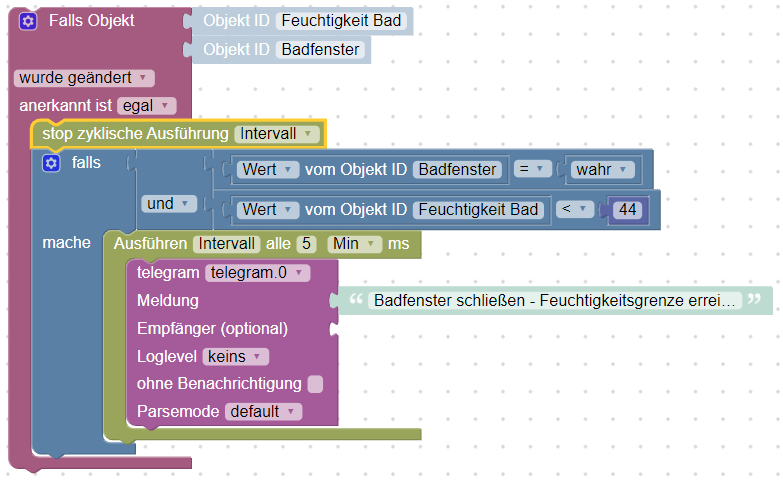

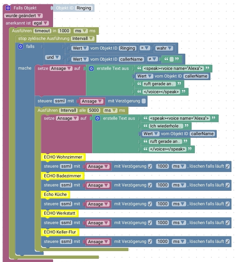

                  dslraserD Offline
                  dslraserD Offline
                  dslraser
                  @Habedere
                  Also ich stoppe Intervalle anders, nicht mit sonst falls. Ich würde mal sonst falls weg machen und das stop über das falls setzen.
                  Ist zwar ein ganz anderes Blockly, aber darin ist auch ein Intervall, das timeout kannst Du Dir ja weg denken, das ist nur eine Verzögerung.
                  K H 2 Antworten Letzte Antwort

                    K Offline
                    K Offline
                    Kaiman55
                    @dslraser sagte in Simples Blockly Programm - C° / % überwachen:
                    @Habedere
                    Schönes Script :)
                    habe ich eben versucht nachzubauen. Aber ich bekomme das "Intervall" bei "stop zyklische...." nicht rein.
                    Wenn ich hinten klicke kommt nur ein kleiner weißer Bereich (Pfeil):
                    Vielleicht ein Bug im aktuellen Blockly Editor. Oder gibt es einen Trick?
                    Könntest Du dein Script vielleicht als Code posten?
                    Vielen Dank :)

                      dslraserD Offline
                      dslraserD Offline
                      dslraser
                      @Kaiman55
                      Ich habe eine Textdatei in den Spoiler eingefügt, das komplette Blockly passt wegen der 50.000 Zeichen Begrenzung hier im Forum sonst nicht rein.
                      ringring.txt
                      K 1 Antwort Letzte Antwort

                        @Kaiman55 sagte in Simples Blockly Programm - C° / % überwachen:
                        Warum immer auf das arme Blockly? ;-)
                        Wenn du vorher kein Intervall definierst kannst du es auch nicht aufrufen
                        • dslraserD dslraser
                          @Kaiman55
                          ringring.txt

                          #22
                          @dslraser
                          Vielen Dank!
                          Dann ist im Spoiler das komplette Script?
                          Konnte es so importieren.
                          Habs mir mal eben angeschaut.. Ich sehe immer noch nicht warum Du aus "Intervall" auswählbar hast bzw wo es definierst.
                          @Homoran
                          So als Anfänger tut man sich damit "leichter".

                            • H Habedere
                              @Habedere
                              Servus,
                              danke für deinen Beitrag - hatte ich komplett übersehen!
                              Meinst du so in etwa:
                              dslraserD Offline
                              dslraserD Offline
                              dslraser
                              #24
                              @Habedere
                              jupp
