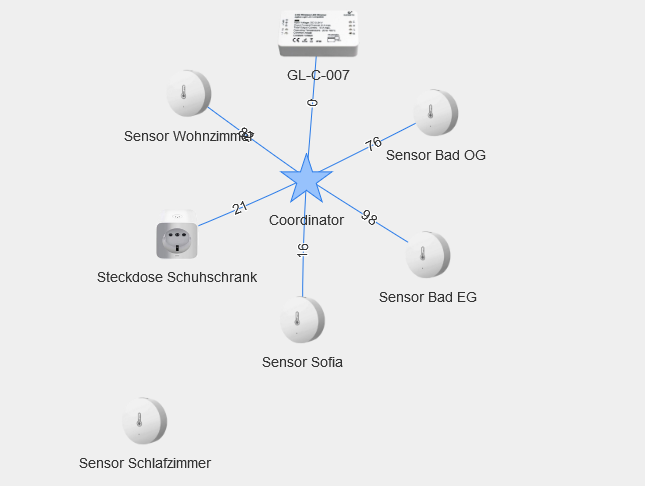

                            ich habe irgendwie ein ähnliches Problem:
                            Mein Signal ist zur Küche hin etwas schwach auf der Brust. Daher habe ich eine Osram Plug gekauft die ich auf halber Strecke montiert habe. Pairing war problemlos möglich - damit bin ich total zufrieden.
                            Ich hatte gehofft, dass der schwache RBGW-Controller nun die Plug als Weg nutzt - tut er aber leider nicht. Um zu testen habe ich noch einen Xiaomi-Sensor (schlafzimmer) in Betrieb genommen und direkt auf die Plug gelegt. Ich wollte damit erreichen, dass dieser Sensor zumindest dann über die Plug sendet - tut er aber leider auch nicht.
                            Im Gegenteil: Die Linkqualität ist im Schnitt "40", allerdings wird kein Weg unter "Netzwerk" angezeigt.
                            Mache ich etwas falsch, oder habe ich vielleicht etwas falsch verstanden?
                            Viele Grüße
                            Miguel
                            • arteck
                              arteck Developer Most Active last edited by
                              schon tausend mal erwähnt … die MAP nicht so ernst nehmen.. der Wert unter Link_quality ist WICHTIG
                              • S
                                SegaPro last edited by
                                Oh sorry. Das hatte ich irgendwie übersehen.
                                Es könnte also durchaus sein, das das Plug von Osram bereits als „Node“ arbeitet?
                                • arteck
                                  @SegaPro:
                                  Es könnte also durchaus sein, das das Plug von Osram bereits als „Node“ arbeitet? `
                                  als Router …
