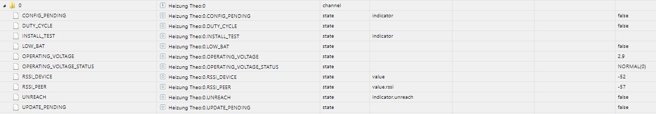

      anbei die Werte aus IoBroker für das Herzkörperthermostat.
      Das Thermostat ist genau das gleiche, wie aus dem "Homematic IP Starter Set Heizen – easy connect". Nur halt einzeln und gebrandet.
      Ich habe es mir gekauft, da es im Kinderzimmer deutlich leiser als das "normale HMIP" Thermostat ist.

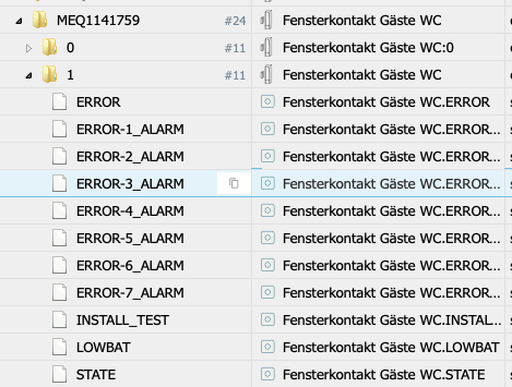

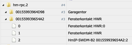

                              Ich habe mir die Fensterkontakte bei Lidl geholt.
                              In der CCU war alles kein Problem 100% kompatibel.
                              In iobroker bekomme ich das nicht wirklich hin.
                              Die normalen Homematic Geräte erscheinen ja im hm-rpc.0 Ordner die Lidl IP Dinger im hm-rpc.2.
                              Bei den normalen Homematic Geräten wähle ich dann unter hm-rpc.0 –> 1 --> die "State " Datei aus.
                              Die existiert bei den IP Geräten aber nicht im Ordner hm-rpc.2 nicht.
                              Dort sind unter --> 0 --> nur 4 Alarm Dateien,
                              Zur Info ich habe Standard Homematic Geräte über eine CCU2 ... das waren meine ersten IP Geräte
                              Einer das selbe Problem ... sind die Lidl Dinger doch nicht 100% kompatibel ?

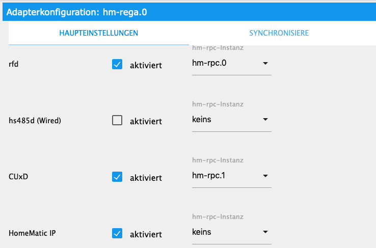

                                Hast du den hm-rpc. 2 und den hm-rega richtig konfiguriert?

                                  gibt es zusätzliche Konfigurationen die man vornehmen muss für Homematic IP die von normalem Homematic abweicht?
                                  • HomoranH Nicht stören
                                    #35

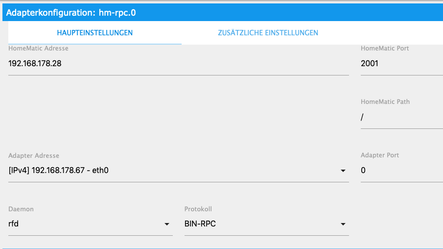

                                    Ja,
                                    Der port und in der rega der zusätzliche haken ;)
                                    • I Offline
                                      I Offline
                                      icecube86
                                      #36

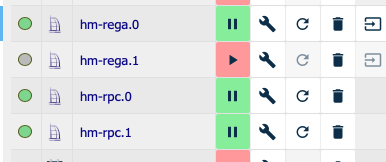

                                      also ich hab rega 0 und rega 1
                                      bei rega 0 ist Homematic IP angehakt aber dahinter bei Instanz steht "keine" … kann ich auch nichts auswählen.
                                      und bei rega 1 kommt eine Fehlermeldung wenn ich anhaken will --> ePlease select rpc adapter for enabled service or install one first.
                                      Was meinst du mit Port
                                      steh grad voll aufm Schlauch
                                      vorab danke
                                      • foxriver76F Offline
                                        foxriver76F Offline
                                        foxriver76
                                        #37
                                        Du benötigst eine Rega Instanz und zwei rpc instanzen

                                        • I Offline
                                          I Offline
                                          icecube86
                                          #38
                                          ich habe 2 rega und 2 rpc
