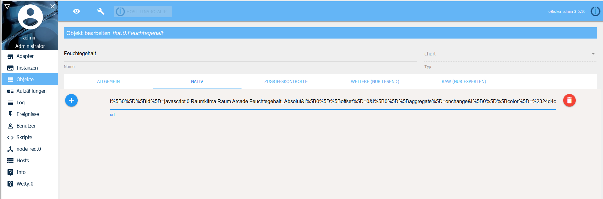

              Ich Weiß es eben nicht, hatte aber gerade in meinen Objects nachgesehen unter flot.0, da scheinen die Presets gespeichert zu werden.
              Müssten dann in dem Backup drin sein.
              UNter Objekte flot.0 ranz rechts auf den Bleistift geklickt.
              Rainer
