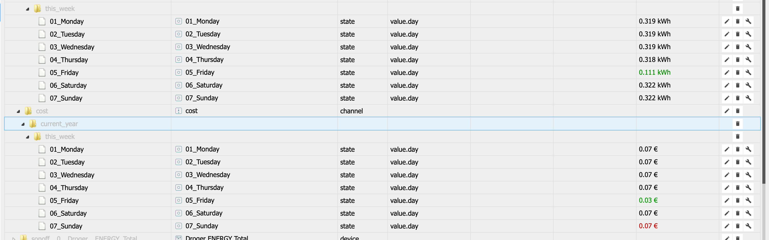

                      • Dutchman
                        Dutchman Developer Most Active Administrators last edited by
                        ist das nicht was du suchst ?
                        alternatieve waehre, so stelle ich mir das vor, das wir einen Datenpunkt machen wo dan eine tabelle eingetragen wird mit den werten des Tages.
                        Das wahre möglich oder z.b. schreiben jeden tag 23:59 oder mitzählen lassen.
                        Dan haette man nicht nur Datenpunkte sonder auch einen JSON oder HTM Tabelle.
                        Wen gewünscht butte issue auf GitHub hinterlegen mit den genauen funktionswunsch dan schauen wir mal weiter
                        ~Dutch
                        B 1 Reply Last reply Reply Quote 0
                        • B
                          blackplanet333 @Dutchman last edited by
                          @Dutchman
                          Leider halt nicht ganz, da ja diese Datenpunkte in der neuen Woche wieder überschrieben werden.
                          Was heißt, ich kann nur 7 Tage genau zurückverfolgen, dann nur noch eine ganze KW und dann eben den Monat.
                          Ich probiere es jetzt erstmal so, dass ein Script einen datenpunkt jeden Tag um 23:00 Uhr mit dem bis dahin gemessenen Wert aktualisiert. Diesen Datenpunkt lasse ich dann in sql loggen.
                          Somit habe ich jeden Tag genau einen Datenpunkt mit der erbrachten Liefermenge.
                          Jetzt muss ich nur noch diese Datenpunkte in einer Tabelle darstellen, hat da jemand eine Idee?
                          Noch am Rande, besten Dank für die Mühe, das "nullen" über Nacht ist jetzt schon mal richtig klasse!
                          Dutchman 1 Reply Last reply Reply Quote 0
