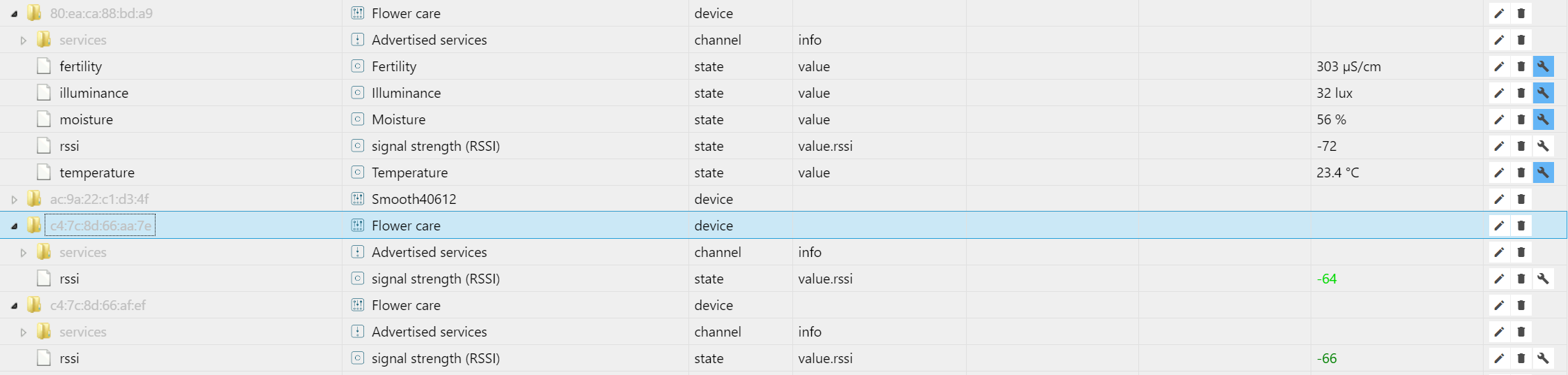

                            ich habe ein ähnliches Problem wie @Marc-Nied, nur sind bei mir die Plugins richtig eingetragen.
                            Bei mir werden nur bei einem von 3 Sensoren Werte übertragen. Auf dem Handy erhalte in der App "Flower Care" jedoch zu allen 3 Sensoren die Werte angezeigt. Ein Sensor habe ich bereits in ein Wasserglas gestellt. Leider keine Veränderung. Habt ihr Ideen?
                            AlCalzoneA S 2 Replies Last reply

                              @SaschaS Klapp doch mal den Ordner "services" bei beiden auf.
                              S 1 Reply Last reply

                                  @AlCalzone Daran lag es nicht. Die Werte liegen außerhalb von Services. Hat einfach gute 5 Minuten gedauert, bis die Werte erstmalig registriert wurden.
                                  AlCalzoneA 1 Reply Last reply

                                    @SaschaS Ich wollte nur sehen, ob der richtige Service (der in die einzelnen Datenpunkt übersetzt wird) empfangen wird. Aber anscheinend ja alles gut.
