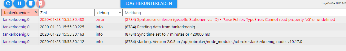

                    shigi76
                    Ich habe seit 10 Tagen das Problem, dass der Adapter sich nicht mehr aktualisiert und Fehlermeldungen erzeugt.
                    Ich bin mir recht sicher, dass ich nichts geändert habe zu der Zeit.
                    Das Protokoll siehe:
                    • S shigi76
                      SBorgS Offline
                      SBorgS Offline
                      SBorg
                      @shigi76 sagte in [gelöst] Tankerkönig aktualisiert sich nicht:
                      Du nicht, aber sicher dass die ID(s) der Tanke(n) noch stimmt/en bzw. es noch alle Tanken gibt?
                      LG SBorg ( SBorg auf GitHub)
                        shigi76
                        Nein, da bin mir nicht sicher.
                        Wie bekomme ich das denn heraus, gibt es da eine einfache Möglichkeit?
                        B 1 Antwort Letzte Antwort

                          B Offline
                          B Offline
                          bommel_030
                          @shigi76
                          Am einfachsten auf der Tankerkönig Seite schauen ob alle deine Tankstellen noch existieren und die IDs stimmen. Wenn du die Tankstelle gefunden hast, nicht einfach in der config löschen und eine Leerzeile hinterlassen. Das mag der Adapter scheinbar nicht.

                            war bei mir auch so, keine Preise mehr, Flot war auch leer. Ursache: Die Essotanke an der B105 Mönchhagen ist jetzt Avia. Hatte eine neue ID. Umgebaut, läuft wieder.
