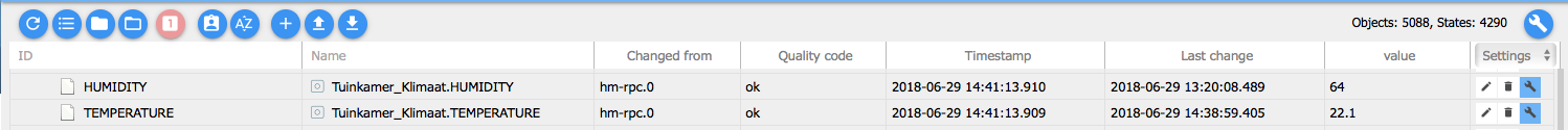

                Vielleicht wäre es auch interessant zu den Datenpunkten eine Spalte für ein Datum des letzten Eintrags zu haben.
                Da kann man danach filtern und überlegen was man löscht.

                  Haben wir doch im Admin 3 ?
                  musst halt nur den "states view" einschalten
