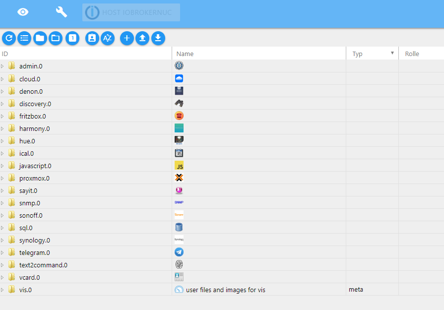

Die datenpunkte sollten intern ham.0 auftauchen. Mal Seite bzw Objekte neu geladen? Sagt das log irgendwas?

Hallo Apo,
hab gerade den Adapter nochmal neu gestartet, Log auf debug. Nutze gerade einen anderen Rechner. Auch hier taucht unter Objekte kein ham.0 auf…
Das log sagt folgendes (in meinen Augen nix ungewöhnliches, bin aber auch eher unwissend...):

Naja dann liegt es daran das das mi-aquara Plugin wohl keine Objekte kennt und anlegt.
Schau mal ob da alles korrekt ist. Sonst müsste dein debug log eindeutig zeigen das was angelegt wird.
