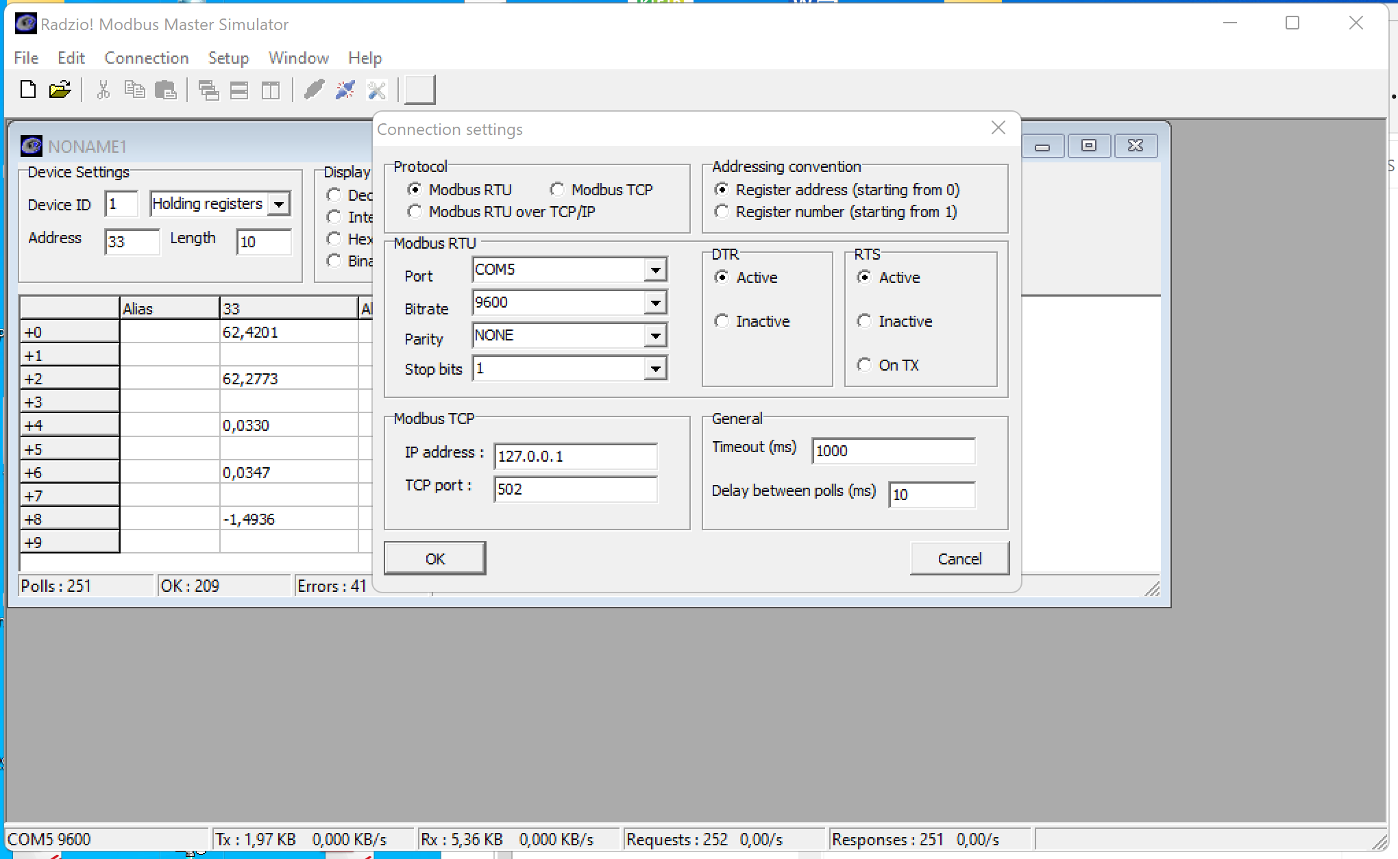

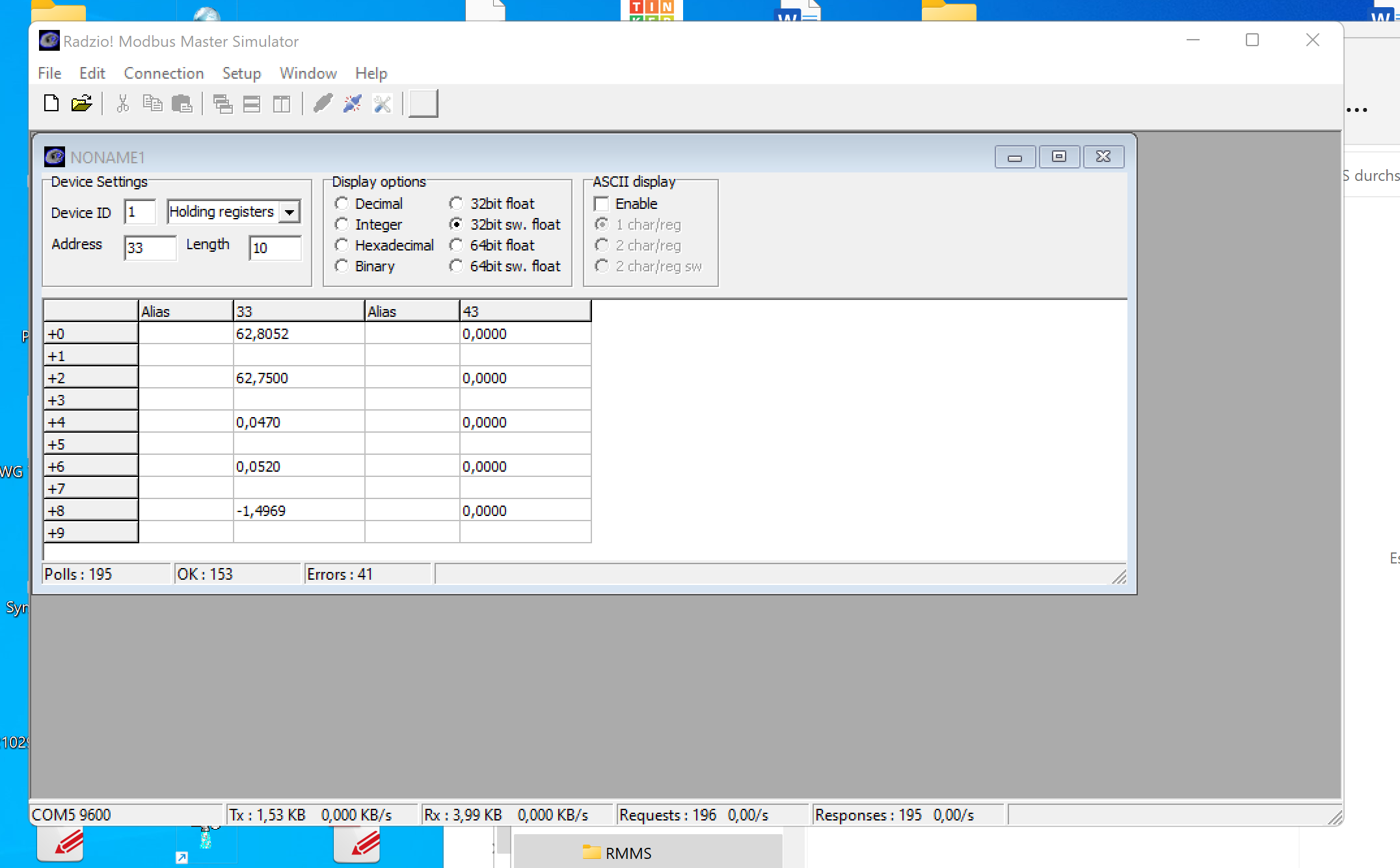

      @wendy2702
      Ich hab jetzt mal den Stick und das Gerät an meinen PC angeschlossen und hier klappt das Abrufen der Daten wunderbar.
      Folgende Einstellungen hab ich dort gewählt. (leider ein screenshot)
      Protocol: Modbus RTU
      Adressing convention: Register adress (starting from 0)
      Bitrate: 9600
      Parity: NONE
      Stop bits: 1
      DTR: Active
      RTS: Active
      Timeout: 1000ms
      Delay between polls: 10ms
      Device ID: 1
      Holding Registers
      Adress: 33 (hab ich jetzt mal beispielsweise ausgewählt)
      Length: 10
      Display options: 32bit sw. float
      Jetzt würde mich interressieren, was ich korrekterweise im ioBroker einstellen muss.
      DTR /RTS finde ich z.B. gar nicht
      Welchem TYPE entspricht 32 bit sw. float?
      Muss ich als Register bei Holding immer die 40000 voranstellen oder wirklich die 1 oder eben 33?
      MFG
      Matthias

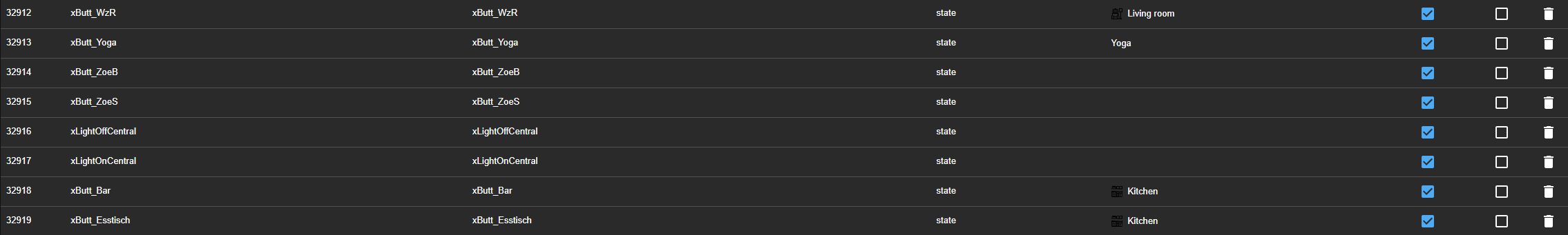

                  Habe das nun geändert, aber jetzt werden auch Coils in die Wago von Iobroker geschrieben.
                  Das heißt quasi wenn ich Position für Rollläden im Raum X setze dann gehen Lampen in den Räumen Y an.
                  Seltsam diese Adressierung.
                  Zum Beispiel diese Bereiche:
                  der HoldingRegister 32009
                  beschreibt gleichzeitig die Coils (diskreteAusgänge) 32912-32919:
                  Wie kann das nur möglich sein?:face_with_rolling_eyes:

                    @marsmännchen
                    Das verstehe ich auch noch nicht.
                    Gibt es im Handbuch eine Übersicht über das Modbus-Registermapping? Bei mit sieht das etwa so aus:
                    Ich vermute bei dir irgendwo einen Adresskonflikt in deiner SPS.
                    Edit: Kannst du evtl. einen Export deiner Modbus-Datenpunkte zeigen?
