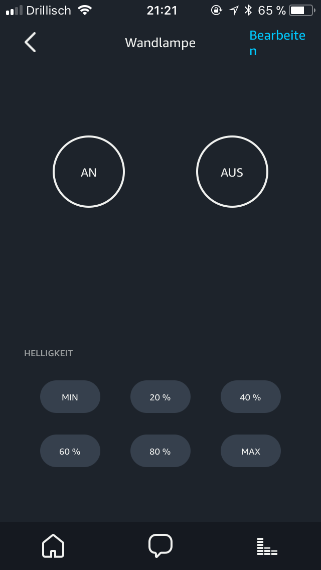

                    viewtopic.php?p=98500#p98500~~~~ ` ~~~~danke für die Hilfe ich habe meine Lampe jetzt soweit eingerichtet, jedoch kann ich in der Alexa app nur die Helligkeit ändern und die Lampe ein und ausschalten.
                    gibt es da einen Trick?

                      sage Alexa einfach mit Deiner Stimme was Du willst…[emoji41], oder auch in der Alexa App die Sprechblase antippen) per Sprache.
                      Also: Alexa, Wandlampe an, aus, blau, gelb, rot….xxx, oder eben weiss, warmweiss, heller, dunkler usw...(oder auch etwas freundlicher mit "Alexa, stelle/schalte Wandlampe ....")

                        danke funktiort alles :D
