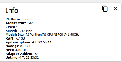

      Auch wenn ich jetzt Haue bekomme, würde ich bei einem Celeron nicht mit VMs arbeiten.
      Was den RAM angeht hatte zumindest der Vorgänger (NUC5PPYH (Pentium)) nur einen Speicherriegel und max. 8GB möglich.
      Das habe ich bei mir drin - debian läuft nativ:
      Wieso nimmt er 4GB als SWAP - ist wahrscheinlich Voreinstellung für größere Maschinen.
      Auf einem RasPi solltest du mit 1GB RAM und gar keinem SWAP auskommen.

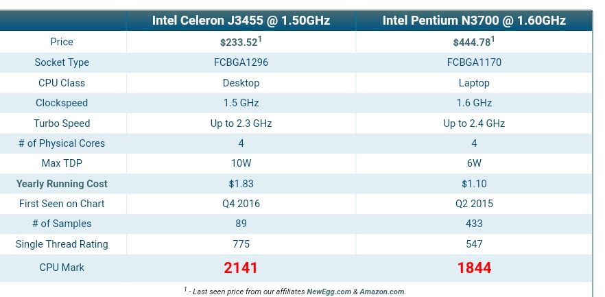

        VM will ich schon, wegen den Snapshots. Die CPU sollte genug Dampf habe, da sind alte Pentiums teilweise langsamer.
        Speicher… ok... aber für Headless Systeme sollte es doch reichen
        Edit: Sehe gerade der Celeron j3455 ist sogar schneller als der n3700 - da haste die Haue :mrgreen:
