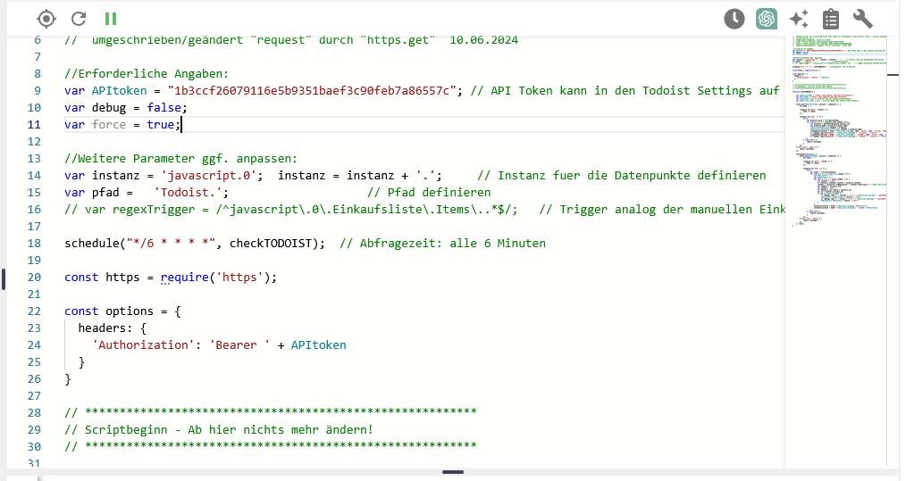

                                  Ich habe mal versucht das Skrip auf "httpget" umzuschreiben.
                                  Ich hoffe das es so richtig ist - es funktioniert bei mir.
                                  //  Todoist Script zur Erstellung eines HTML Codes zur Einbindung in VIS mittels "basic - String (unescaped)" Widget
                                  //  Scriptversion: v0.2
                                  //  Ergänzungen tempestas, Stand 17.3.2018
                                  //  https://forum.iobroker.net/viewtopic.php?f=21&t=12563
                                  //  https://forum.iobroker.net/viewtopic.php?f=21&p=133205#p133205
                                  //  umgeschrieben/geändert "request" durch "https.get"  10.06.2024
                                  //Erforderliche Angaben:
                                  var APItoken = "xxxx"; // API Token kann in den Todoist Settings auf der Webseite ausgelesen werden
                                  var debug = false;
                                  var force = true;
                                  //Weitere Parameter ggf. anpassen:
                                  var instanz = 'javascript.0';  instanz = instanz + '.';     // Instanz fuer die Datenpunkte definieren
                                  var pfad =   'Todoist.';                    // Pfad definieren
                                  // var regexTrigger = /^javascript\.0\.Einkaufsliste\.Items\..*$/;   // Trigger analog der manuellen Einkaufsliste, brauchst du nicht, deaktiviert
                                  schedule("*/1 * * * *", checkTODOIST);  // Abfragezeit: alle 6 Minuten
                                  const https = require('https');
                                  const options = {
                                    headers: {
                                      'Authorization': 'Bearer ' + APItoken
                                  // Scriptbeginn - Ab hier nichts mehr ändern!
                                  function checkTODOIST() {
                                      var APIprojectsURL = "https://api.todoist.com/rest/v2/projects";
                                      var APItaskURL = "https://api.todoist.com/rest/v2/tasks";
                                      var ToDoListen = []; // wird mit IDs der TO-DO Listen befuellt
                                      var ToDoListen_names = []; // wird mit Namen der TO-DO Listen befuellt
                                      https.get(APIprojectsURL, options, (response) => {
                                          let body = '';
                                          response.on('data', (chunk) => {
                                              body += chunk;
                                          response.on('end', () => {
                                              try {
                                                  var projects_json = JSON.parse(body);
                                                  for (let k = 0; k < projects_json.length; k++) {
                                                      var projects = parseInt(projects_json[k].id);
                                                      var projects_name = projects_json[k].name;
                                                      ToDoListen[ToDoListen.length] = projects;
                                                      ToDoListen_names[ToDoListen_names.length] = projects_name;
                                                      createState(instanz + pfad + ToDoListen_names[k], {def: 'false', type: 'string', role: 'html', name: ToDoListen_names[k] + ' HTML String'});
                                                      if (debug) log("Datenpunkt " + ToDoListen_names[k] + " erstellt.", "info");
                                                      createState(instanz + pfad + ToDoListen_names[k] + '.TaskID', {def: 'false', type: 'string', role: 'string', name: ToDoListen_names[k] + ' Task IDs'});
                                                      if (debug) log("Datenpunkt " + ToDoListen_names[k] + '.TaskID' + " erstellt.", "info");
                                              } catch (err) {
                                                  log(err.message);
                                      }).on('error', (err) => {
                                          log(err.message);
                                      setTimeout(function() {
                                          https.get(APItaskURL, options, (response) => {
                                              let body = '';
                                                  body += chunk;
                                                  try {
                                                      var tasks = JSON.parse(body);
                                                      for (let j = 0; j < ToDoListen.length; j++) {
                                                          var HTMLcontent = "";
                                                          var HTMLtaskid = "";
                                                          for (let i = 0; i < tasks.length; i++) {
                                                              var content = 'leer';
                                                              if (tasks[i].content) content = tasks[i].content;
                                                              content = content[0].toUpperCase() + content.substring(1); // Macht den ersten Buchstaben des strings zu einem Grossbuchstaben
                                                              var taskurl = tasks[i].url;
                                                              var taskid = 'leer';
                                                              if (tasks[i].id) taskid = tasks[i].id;
                                                              var id = tasks[i].project_id;
                                                              if (id == ToDoListen[j]) {
                                                                  if (debug) log("[" + content + "] in " + ToDoListen_names[j] + " gefunden", "info");
                                                                  HTMLcontent = HTMLcontent + content + "<br>";
                                                                  if (debug) log("[" + taskid + "] in " + ToDoListen_names[j] + " gefunden", "info");
                                                                  HTMLtaskid = HTMLtaskid + taskid + "<br>";
                                                          setState(instanz + pfad + ToDoListen_names[j], HTMLcontent);
                                                          setState(instanz + pfad + ToDoListen_names[j] + '.TaskID', HTMLtaskid);
                                                  } catch (err) {
                                                      log(err.message);
                                              log(err.message);
                                      }, 2000);
                                  Grüße

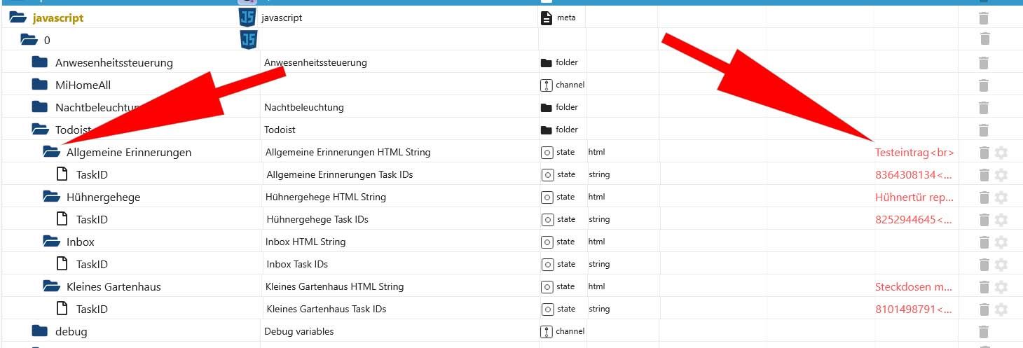

                                    Beowolf last edited by
                                    ich habe das Skript vom Beitrag über diesem am laufen.
                                    Dazu habe ich eine Frage.
                                    Hier
                                    erscheinen Werte in der "Ordnerzeile". Ist das so richtig?
                                    Das habe ich bei keinem anderen Ordner so gesehen.
                                    Hier so wie das Skript ist.
                                    Grüße
