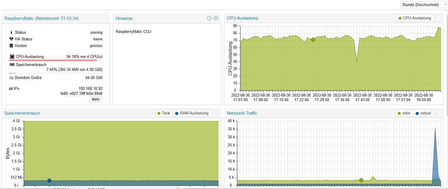

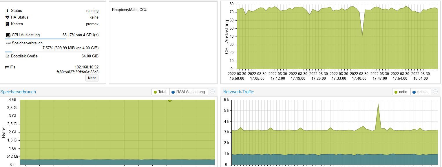

    Hier habe ich das Problem, dass ich das HM Funkmodul mit der HB-RF-USB-2 nicht ans laufen bekomme.
    Raspberrymatic braucht fast 20 Minuten, bis die Seite erreichbar ist, und dann nochmal ca. 6 Minuten bis die WebUI erscheint.
    Im Ruhezustand:
    Beim Aufruf der WebUI von Raspberrymatic
    Teilweise geht die CPU-Auslastung sogar bis zu 98% hoch.
    Liegt das am Laptop - Prozessor zu schwach, oder am RAM, oder ist die Installation falsch gewesen?
    Ich möchte mir jetzt nich noch 8GB RAM kaufen, um dann festzustellen, dass es trotzdem nicht funktioniert.
    Dann würde ich mir lieber einen INTEL NUC mit i7 Prozessor und 16GB RAM gönnen.
    Bin ganz neu mit Promox unterwegs (3 Tage).
    Hoffe auf gute Tipps.

      @gregors sagte in ioBroker + Homematic auf Promox VE:
      Möglich. Ich konnte jetzt auf die schnelle nicht herausfinden ob Raspberrymatic als x86 Kompatible Version installiert wird, weil das ja normal auf einem Pi läuft und der einen ARM CPU hat.
      Die Virtualisierung eigentlich Emulation eines ARM CPUs Kostet viel mehr CPU Leistung. Aber es läuft als qemu was für eine Emulation spricht.
      Könnte aber auch einfach ein Bug in der Software Raspberryamtic sein.
      In dem Fall würde auch eine i7 CPU das Problem nicht lösen.
      Ich würde dir Empfehlen debmatic zu verwenden, das ist die CCU Software auf x86 Hardware portiert und braucht dann auch nicht so viel Leistung.
      Das muss nicht zwingend ein Problem sein, wenn es nicht dauerhaft ist.

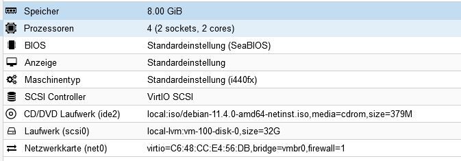

            Habe heute meinen NUC bekommen, und eine VM für ioBroker erstellt.
            Als OS habe ich mir die debian-11.4.0-amd64-netinst.iso herunter geladen.
            Nach dem 1. Aufruf der Konsole kam die Installation der Debian-Version.
            Ich habe keine grafische Installation ausgewählt, sondern die einfache und habe alle
            defaultmässig angehakten Paket abgewählt.
            Die Installation ist soweit durchgelaufen.Aber wenn ich jetzt die Konsole aufrufe, she ich zwar
            den Eingabeprompt, aber ich kann ihn nicht nutzen.
            Übernahme von kopierten Zeichen (Mouse) ist nicht möglich.
            Den Befehl zur Installation von ioBroker kann er nicht ausführen (curl)
            Hast du eine Idee, was ich falsch gemacht habe?
              Normal. Ich weis nicht ob man das irgendwie aktivieren, aber ich Arbeite Prinzipiell per SSH, deswegen stört mich das nicht.
              Es wäre Hilfreich die Ausgabe zu sehen damit man weis was das Problem ist, so ist das Raten.

                @gregors said in ioBroker + Homematic auf Promox VE:
                Versuch mal vorm installieren:
                sudo apt install curl
                und habe alle
