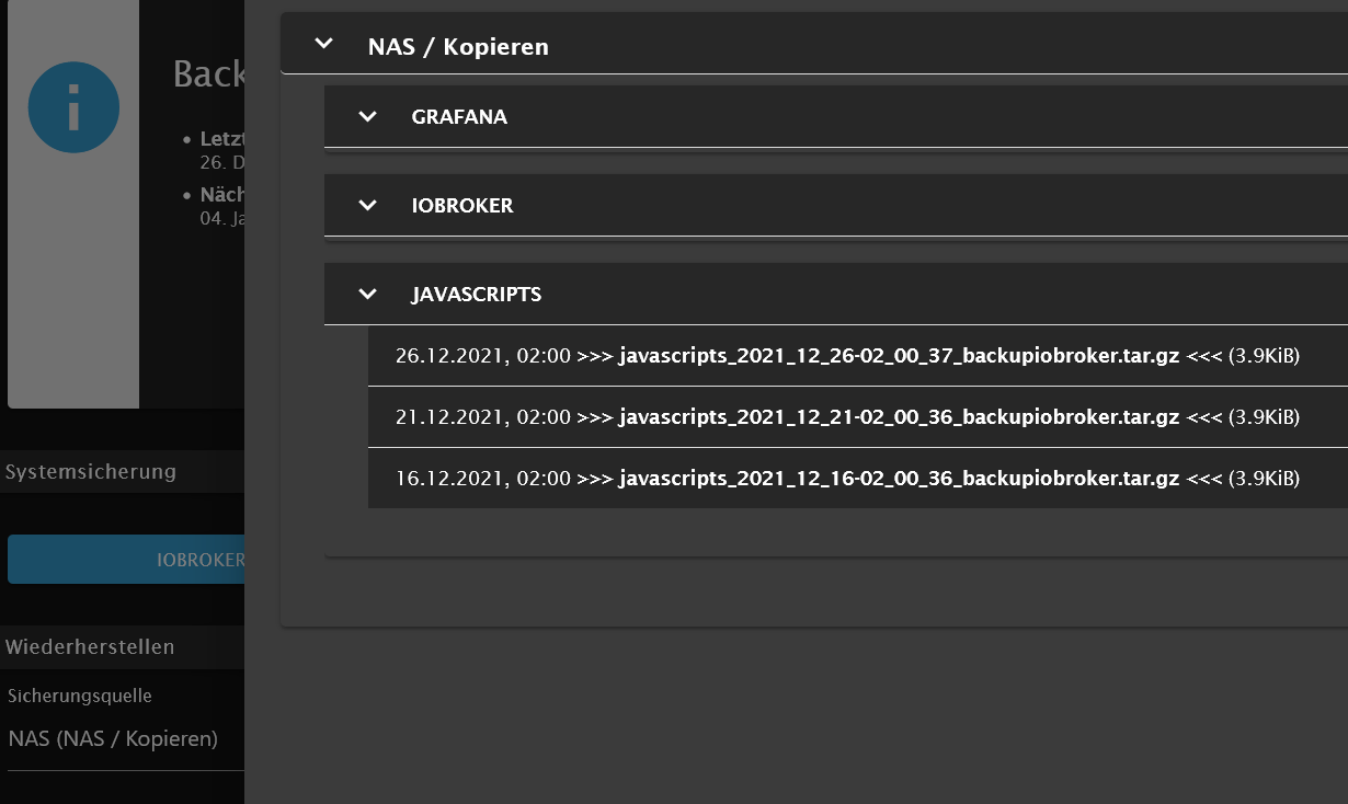

                                      hallo!
                                      habe das gleiche problem wie der themenersteller, kann das backup nicht wiederherstellen.
                                      Started restore ...
                                      [DEBUG] [javascripts] - Start Javascript Restore ...
                                      [DEBUG] [javascripts] - Try deleting the old javascript_tmp directory: "/opt/iobroker/backups/tmpScripts"
                                      [DEBUG] [javascripts] - old javascript_tmp directory "/opt/iobroker/backups/tmpScripts" successfully deleted
                                      [DEBUG] [javascripts] - Created javascript_tmp directory
                                      [DEBUG] [javascripts] - decompress started ...
                                      [ERROR] [javascripts] - Error: EPERM: operation not permitted, utime '/opt/iobroker/backups/tmpScripts/'
                                      [ERROR] [javascripts] - Javascript Restore not completed
                                      [EXIT] 0
                                      Backup erstellen funktioniert einwandfrei. Habe leider meine JS gelöscht, wie kann ich die asap wieder zum laufen bringen? jedlicher manueller import schlägt fehl
                                      Thomas BraunT HomoranH 3 Antworten Letzte Antwort
                                      • MassiveAttackM MassiveAttack
                                        hallo!
                                        Started restore ...
                                        [EXIT] 0
                                        #59
                                        @massiveattack sagte in gelöst: Backitup Adapter verweigert Rücksicherung nach crash:
                                        Wird das als Mountpunkt verwendet oder schreibst du da 'blank' rein?
                                        MassiveAttackM 1 Antwort Letzte Antwort
                                          MassiveAttackM Online
                                          MassiveAttack
                                          #60
                                          @thomas-braun
                                          eigentlich möchte ich vom QNAP wiederherstellen (Nas kopieren).
                                          um ehrlich zu sein, keine ahnung
