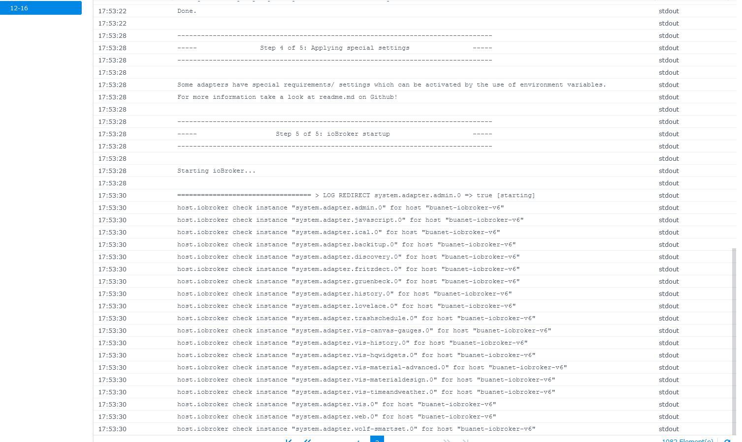

                      @homoran Ok, kannst du mir ggf. genau sagen, welche Art von Infos / Logs du zitiert haben möchtest?
                      Anbei die letzten Zeilen der Protokoll Ausgabe nach dem Start des Docker Containers aus der Synology.

                        @finke3 sagte in ioBroker aus Backup wiederherstellen (Docker Synology):
                        + instance is alive
                        wie erwartet läuft kein Adapter
                        Hat der letzte Hauch der Glaskugel doch noch gestimmt.
                        Bitte umsetzen!

                                So, ich bin nun schon einen Schritt weiter gekommen mit
                                iobroker host this
                                Danach konnte man im log sehen, wie der restore läuft. Ich bin mir aber noch nicht sicher, ob er bereits abgeschlossen ist!? Derzeit bewegt sich im Log nichts mehr.
                                Ich komme nun allerdings auf die Login Seite. Nach eingeben der Credentials bekommen ich aber:
                                Error: Cannot find module '../encodings'
                                Require stack:
                                - /opt/iobroker/node_modules/iobroker.admin/node_modules/iconv-lite/lib/index.js
                                - /opt/iobroker/node_modules/iobroker.admin/node_modules/raw-body/index.js
                                - /opt/iobroker/node_modules/iobroker.admin/node_modules/body-parser/lib/read.js
                                - /opt/iobroker/node_modules/iobroker.admin/node_modules/body-parser/lib/types/json.js
                                - /opt/iobroker/node_modules/iobroker.admin/node_modules/body-parser/index.js
                                - /opt/iobroker/node_modules/iobroker.admin/node_modules/express/lib/express.js
                                - /opt/iobroker/node_modules/iobroker.admin/node_modules/express/index.js
                                - /opt/iobroker/node_modules/iobroker.admin/lib/web.js
                                - /opt/iobroker/node_modules/iobroker.admin/main.js
                                    at Function.Module._resolveFilename (internal/modules/cjs/loader.js:902:15)
                                    at Function.Module._load (internal/modules/cjs/loader.js:746:27)
                                    at Module.require (internal/modules/cjs/loader.js:974:19)
                                    at require (internal/modules/cjs/helpers.js:93:18)
                                    at Object.getCodec (/opt/iobroker/node_modules/iobroker.admin/node_modules/iconv-lite/lib/index.js:65:27)
                                    at Object.getDecoder (/opt/iobroker/node_modules/iobroker.admin/node_modules/iconv-lite/lib/index.js:127:23)
                                    at getDecoder (/opt/iobroker/node_modules/iobroker.admin/node_modules/raw-body/index.js:45:18)
                                    at readStream (/opt/iobroker/node_modules/iobroker.admin/node_modules/raw-body/index.js:180:15)
                                    at getRawBody (/opt/iobroker/node_modules/iobroker.admin/node_modules/raw-body/index.js:108:12)
                                    at read (/opt/iobroker/node_modules/iobroker.admin/node_modules/body-parser/lib/read.js:77:3)

                                  GlasfaserG Offline
                                  GlasfaserG Offline
                                  Glasfaser
                                  Du mußt warten , er ist noch nicht fertig !
