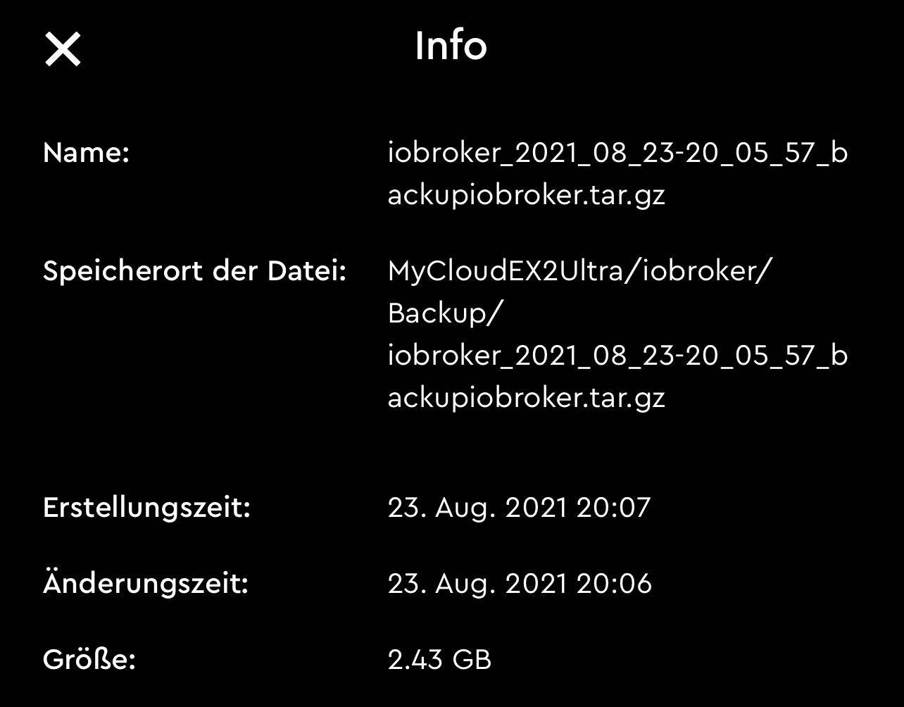

                                      Markus Frankl
                                      #29
                                      @simatec
                                      Iobroker: 2,43GB
                                      History: 769 bytes
                                      Javascript: 58,04 kb
                                      Das ist alles. Methode ist NAS/Kopieren

                                        #30
                                        @markus-frankl sagte in Backitup Adapter lässt RAM voll laufen?:
                                        Iobroker: 2,43GB
                                        Ich hoffe das ist ein Fehler. Mein Backup des iobrokers sind 6MB
                                          Iobroker: 2,43GB
                                          Markus Frankl
                                          #31
                                          @thomas-braun
                                          Ok... Jetzt bin ich wirklich verdutzt... 🤷‍♂️
                                          Thomas BraunT simatecS 2 Antworten Letzte Antwort
