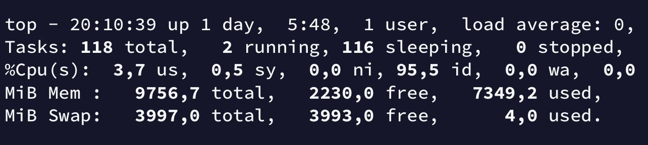

                      Markus Frankl
                      Ok... Bin nicht der Linux Spezialist 😅
                      Aber was kann ich jetzt tun, bzw gibt es eine Möglichkeit das gerade zu ziehen oder kann man das ggf sogar so laufen lassen?
                      Ich hätte trotzdem noch ne Frage zu dem swap Thema... In der "Top" steht doch
                      Da heißt es doch grob: 10Gb gesamt 7,xx free und 2,xx used
                      Bei swap steht doch: 4GB gesamt, 4 GB free und 1 used.
                      Wo sehe ich jetzt, das die 2 GB im swap hängen?

                        @markus-frankl sagte in Backitup Adapter lässt RAM voll laufen?:
                        das hat niemand gesagt. Ist auch nicht so.
                        lediglich, dass bereits 1MB Swap bereits in den letzten 5 Minuten (so lange war doch die Uptime, oder?) verwendet wurden, deutet darauf hin, dass in dieser Zeit der 10GB!!! RAM nicht gereicht hatte

                          Markus Frankl
                          Jetzt hab ich es gefressen 😂👍🏻
