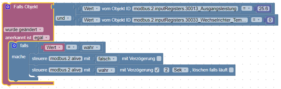

                @Homoran
                funktioniert das so?
                Beschreibung:
                Da mein zweiter Wechselrichter nicht immer die richtigen Daten sendet, bzw. die Daten Ausgangsleistung 25,6W und Temperatur 0°C starte ich diesen neu, wenn diese Daten gesendet/empfangen werden.
                Beide Voraussetzungen müssen für einen Neustart des Adapters gegeben sein.
                Der Trigger "Falls Objekt" ist doch ein "oder" Glied, oder?

                  @sms:
                  Nein, man kann an einen Trigger nur Datenpunkt-IDs übergeben. Die Prüfung der Werte muss innerhalb des Triggers erfolgen.

                    @sms said in Läuft node mehrmals?:
                    Nein!
                    eine Logik darf nicht im Trigger sein.
                    beide Register states als Trigger (über Zahnrad 2. Slot hinzufügen)
                    Dann die Logik darunter in der Klammer

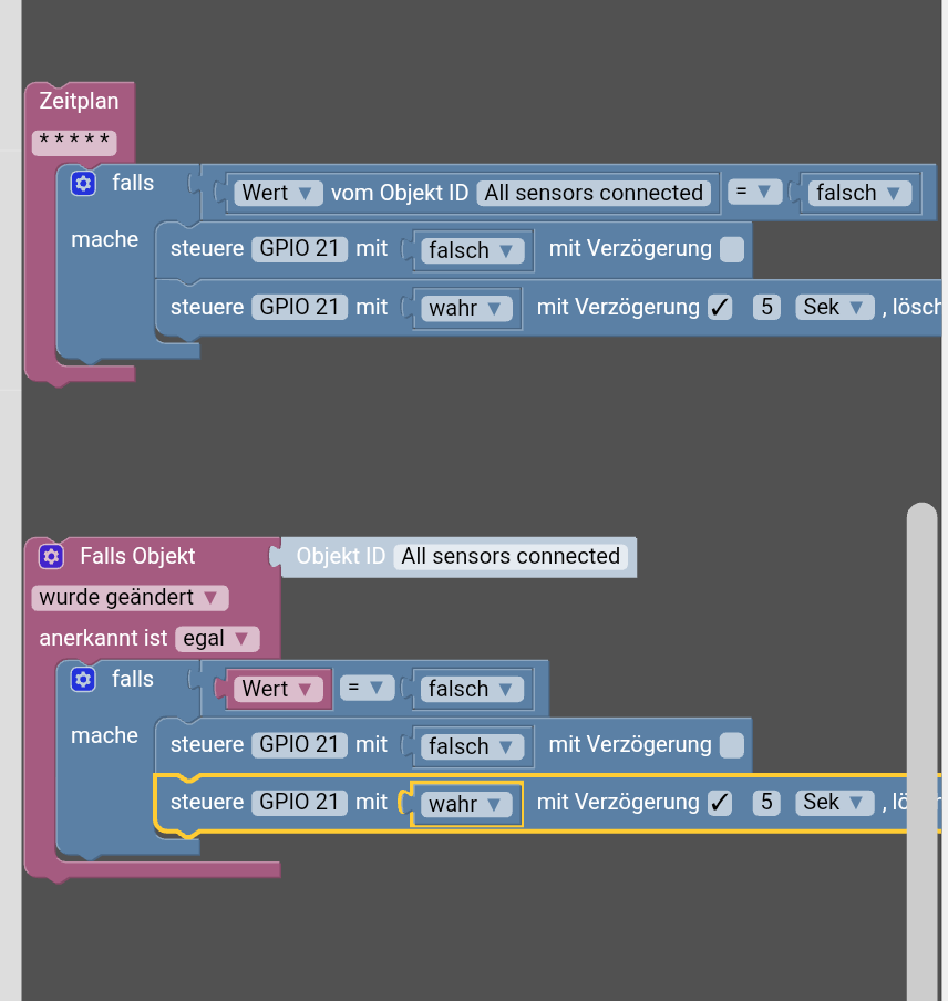

                              Wenn meine Temperatursensoren keinen Wert mehr senden geht der DS18B20-Adapter auf gelb und unter Info bringt "All Sensors connected" eine "0".
                              Wenn das passiert soll der GPIO 21 auf "0" und nach 5 Sekunden wieder auf "1" geschaltet werden. Dieser Vorgang soll solange durchgeführt werden bis die Info "All Sensors connected" wieder auf "1" geht.
                              Das hatte ich mit einem CRON-Trigger, der alle 15Minuten abgefragt wurde, überwacht.
                              oben ist meine Variante, unten der Versuch den CRON-Trigger weg zu bekommen, was aber falsch ist bzw. nicht funktioniert
                              wie löse ich das am besten?

                                #93
                                @sms said: wie löse ich das am besten?
                                Mit einem Intervall, das gestoppt wird, wenn "All Sensors connected" wieder O.K. meldet.
