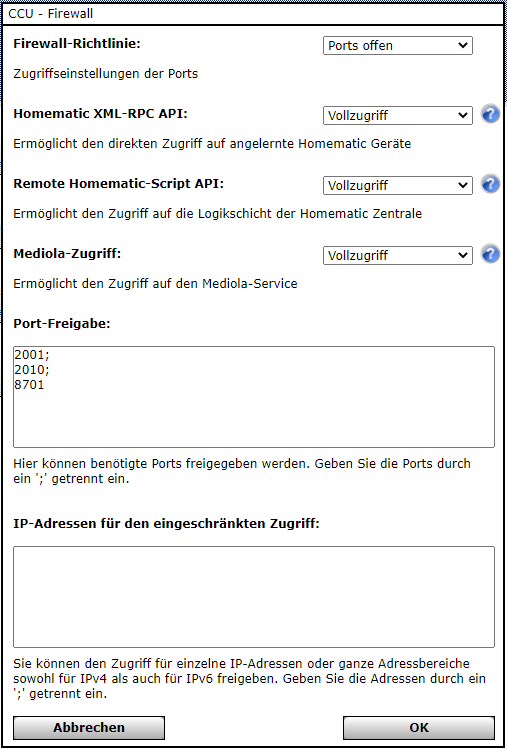

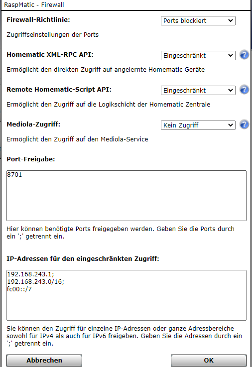

    Ist die Einstellung in der ccu richtig ????????
    Bei mir sieht es so aus. Port 8701 !!!

    @bahnuhr ja, für CuxD ist es der Port8701

      @bahnuhr sagte in hm-rpc.0 gelb (11055) init error: Error: response timeout:
      Ja ist aber nur nötig für cuxd

            • bahnuhrB Online
              bahnuhrB Online
              bahnuhr
              #22

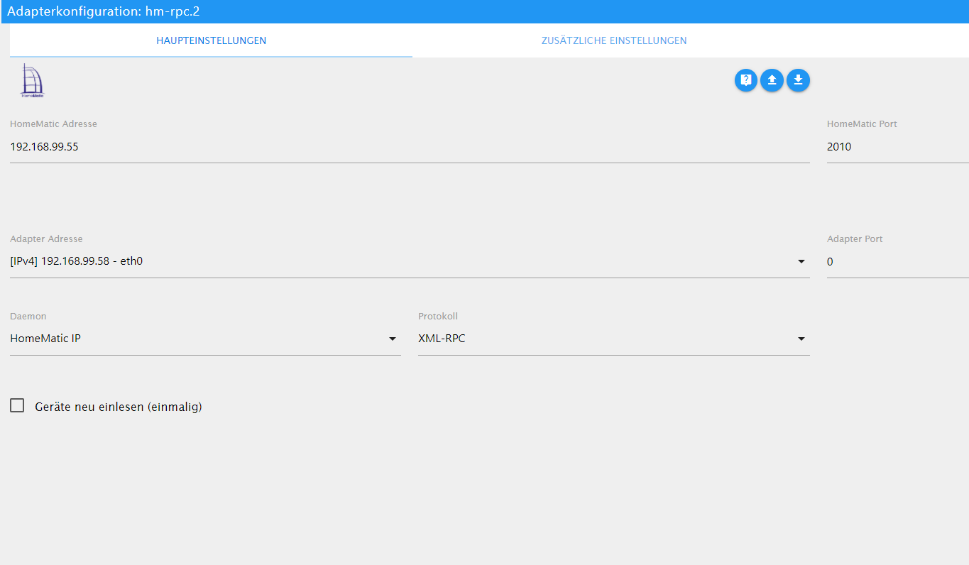

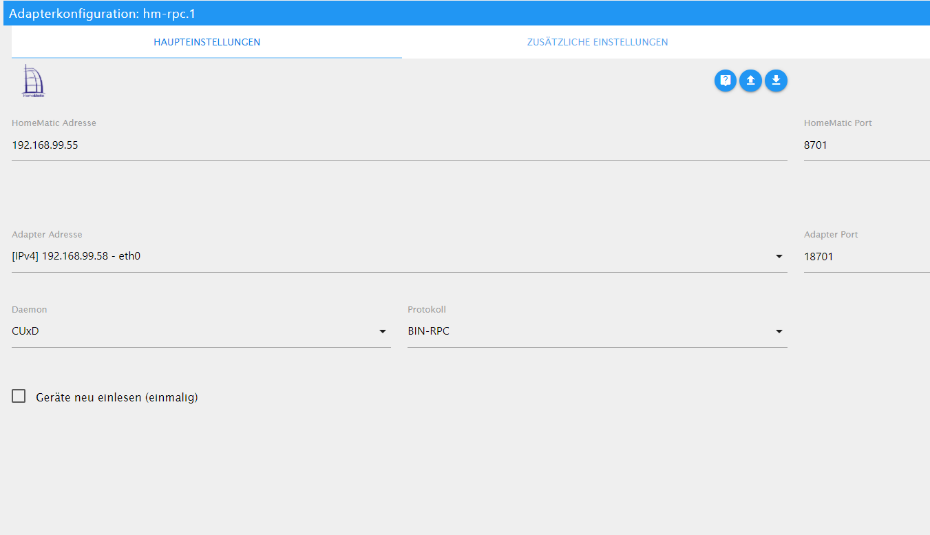

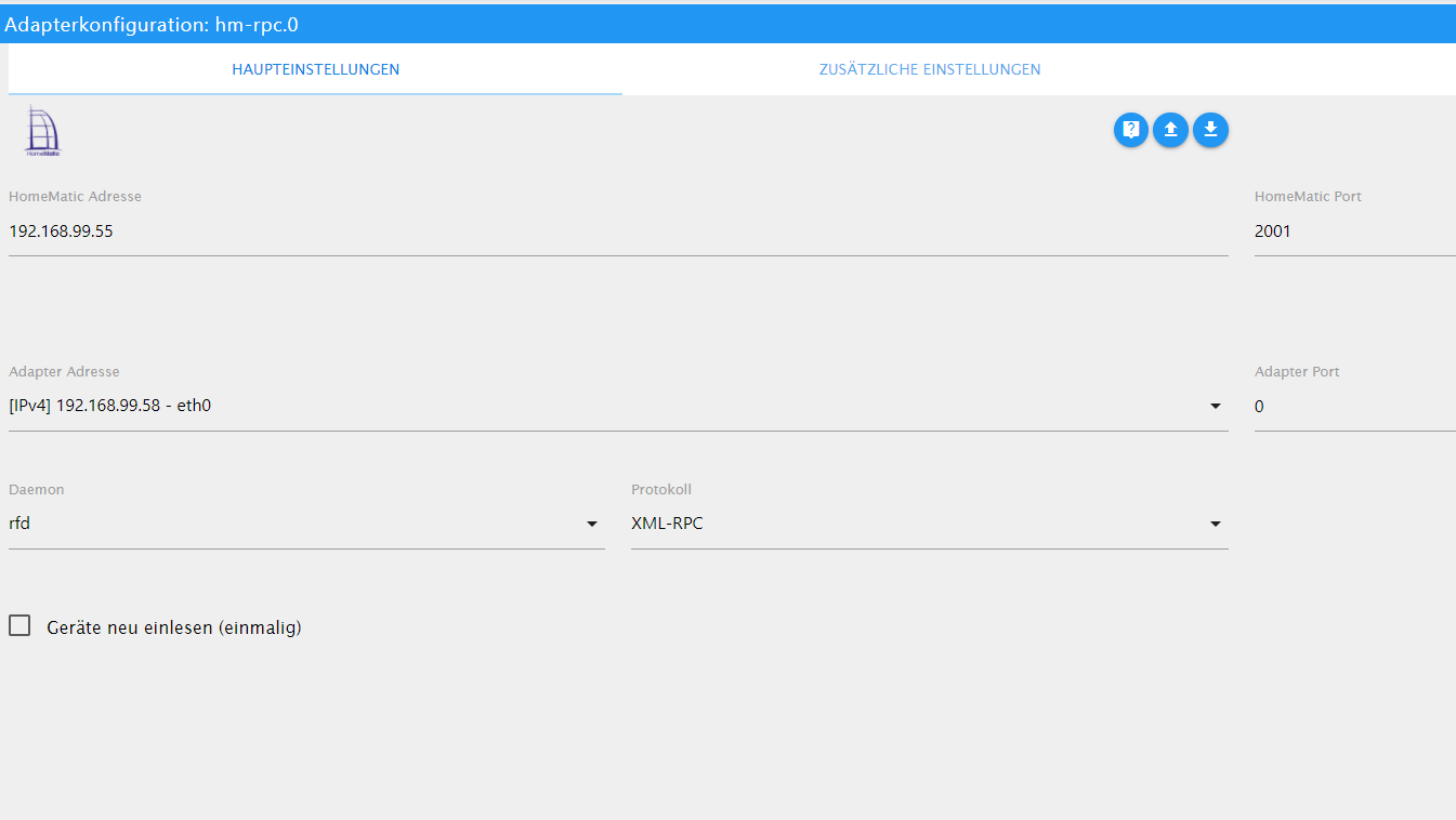

              so jetzt genauer.
              In den Instanzen einstellen:
              Homematic: Daemon rfd und protokoll xml-rpc
              cuxd: Daemon cuxd und protokoll bin-rpc
              HM-IP;: Daemon HM-IP und protokoll xml-rpc
              und dann läufst.
              Danke.

                  @bahnuhr ...und die anderen:
                  habe ich so entsprechend geändert. Cuxd geht wohl mit beiden Protokollen, Homematic mit beiden nicht...

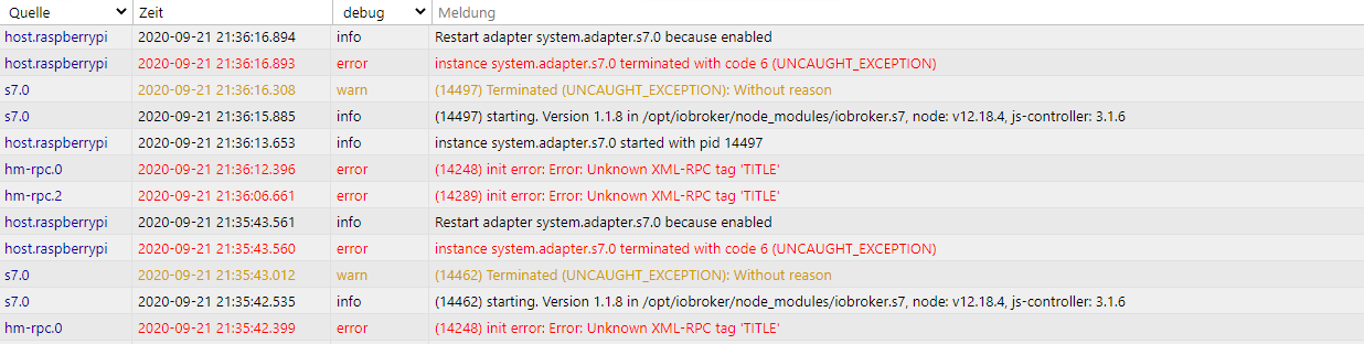

                      @bahnuhr nein läuft mit dem xml Protokoll auch nicht
                      (13812) init error: Error: Unknown XML-RPC tag 'TITLE'

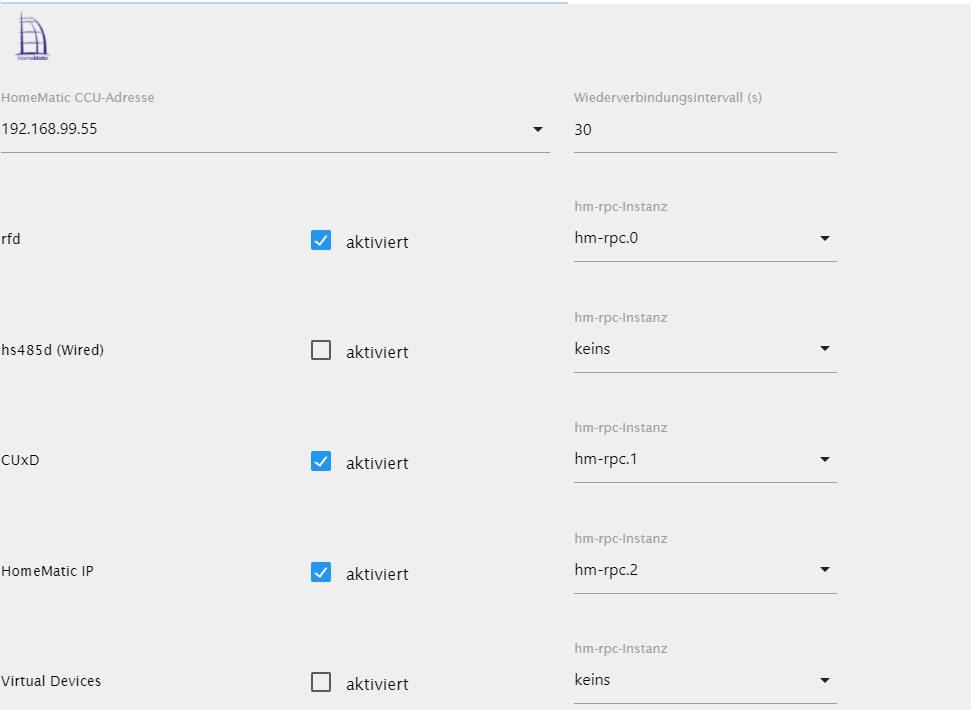

                              #30

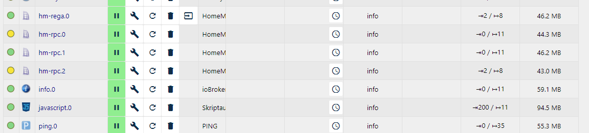

                              Dominik F.D HomoranH 2 Antworten Letzte Antwort
                              • bahnuhrB Online
                                bahnuhrB Online
                                bahnuhr
                                #31
                                Das einzige was mir auffällt, dass deine ccu Einstellungen anders aussehen als bei mir.
                                In den Instanzen sehe ich keinen Fehler.
                                Versuch doch mal die ccu Einstellungen zu ändern. Wie gesagt bei mir läuft meine o.g. Einstellung.
                                Ansonsten sehe ich keine falschen Einstellungen.

                                  #32
                                  @bahnuhr ok, welche ccu einstellungen meinst du genauer?

                                      @Dominik-F eigentlich nicht, habe mal nun bei allen drei Instanzen den port auf 8701, alle grün...
