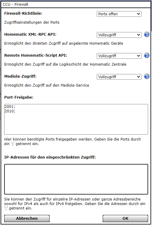

    @Dominik-F die Ports habe ich geöffnet und meine CCU Firewall würde manche Fanatiker erschaudern lassen
    Dominik F.D Offline
    Dominik F.D Offline
    Dominik F.
    @Housemeister
    Zeig doch mal bitte deine Einstellungen vom rpc für Homematic und rega adapter
    sigi234S H 2 Antworten Letzte Antwort

          • H Housemeister
            Dominik F.D Offline
            Dominik F.D Offline
            Dominik F.
            @Housemeister
            falsches protokoll
            • bahnuhrB Online
              bahnuhrB Online
              bahnuhr
              Ist die Einstellung in der ccu richtig ????????
              Bei mir sieht es so aus. Port 8701 !!!
              Danke.
              Dominik F.D H sigi234S 3 Antworten Letzte Antwort
              • bahnuhrB bahnuhr
                Dominik F.D Offline
                Dominik F.D Offline
                Dominik F.
                Dazu muss glaube ich
                8701;
                2001
                freigegeben sein

                          • bahnuhrB Online
                            bahnuhrB Online
                            bahnuhr
                            #22
                            so jetzt genauer.
                            In den Instanzen einstellen:
                            Homematic: Daemon rfd und protokoll xml-rpc
                            cuxd: Daemon cuxd und protokoll bin-rpc
                            HM-IP;: Daemon HM-IP und protokoll xml-rpc
                            und dann läufst.
                            Danke.
                            H 1 Antwort Letzte Antwort
