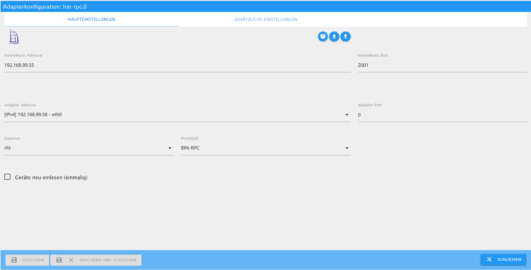

    Zeig doch mal bitte deine Einstellungen vom rpc für Homematic und rega adapter
    H Offline
    H Offline
    Housemeister
    Dominik F.D 1 Antwort Letzte Antwort
    • H Housemeister
      Dominik F.D Offline
      Dominik F.D Offline
      Dominik F.
      @Housemeister
      falsches protokoll

                    #21
                    @Housemeister
                    du nutzt das falsche Protokoll, du musst XML-RPC nutzen

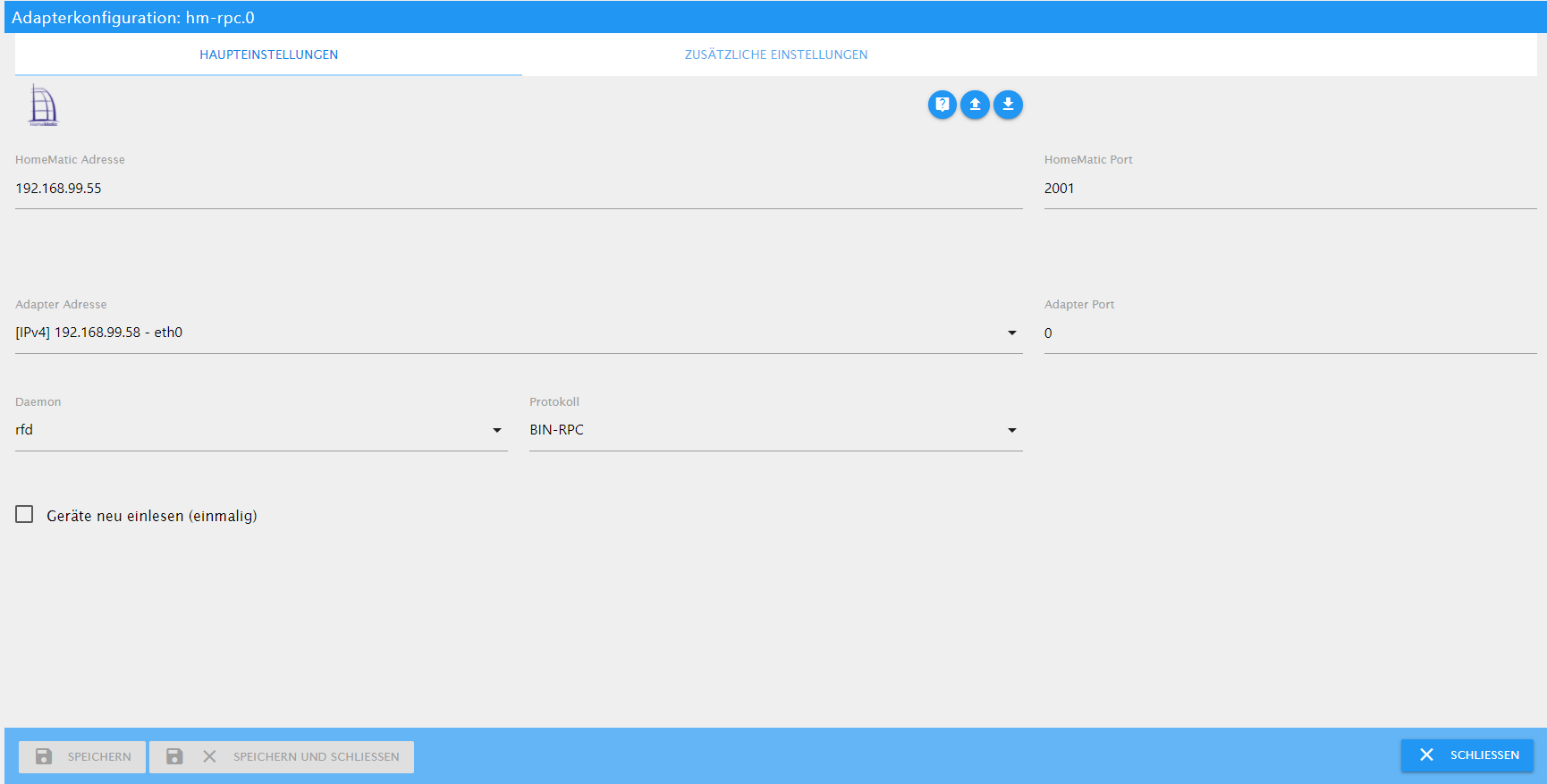

                                  @bahnuhr gerne. was genau für hardcopy? Meinst Du schon einen Screenshot? wie ich im Verlauf oben bereits gesendet hatte?

                                    bahnuhr
                                    #29
                                    @Housemeister sagte in hm-rpc.0 gelb (11055) init error: Error: response timeout:
                                    Screenshot?
                                    ja von allem, auch vom log
