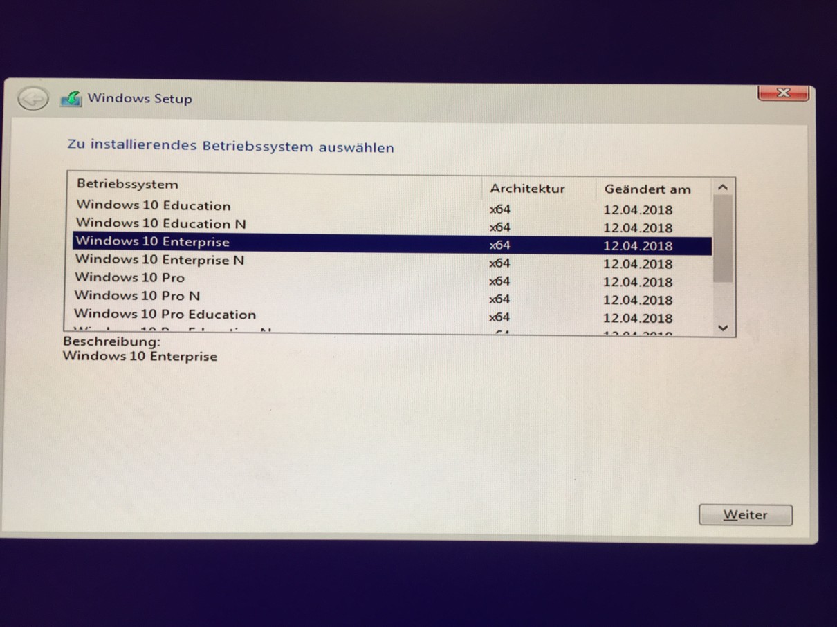

                        10.  Bei der Editionsauswahl einen Eintrag mit "Pro" oder "Enterprise" im Namen auswählen. Lizenz für später bereithalten! ![7446_img_9407_1_.jpg](/assets/uploads/files/7446_img_9407_1_.jpg)

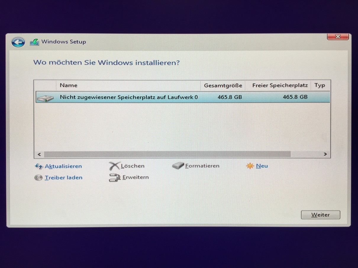

                        16.  Als Installationsart den Eintrag "Benutzerdefiniert: nur Windows installieren" wählen.
                        19.  Den Installationsort wählen. Hier die vollständige SSD nutzen. ![7446_img_9410_1_.jpg](/assets/uploads/files/7446_img_9410_1_.jpg)

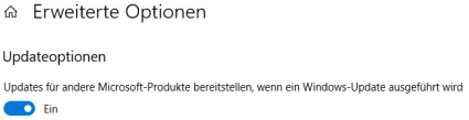

                            7.  In den "Erweiterte Optionen"-Menü den folgenden Eintrag vornehmen:
                                 ![7446_update3.png](/assets/uploads/files/7446_update3.png)

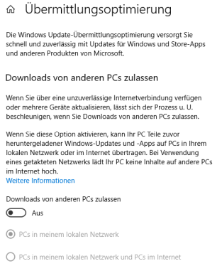

                            10.  Und die "Übermittlungsoptimierung" (ganz unten) wie folgt konfigurien:
                                 ![7446_update4.png](/assets/uploads/files/7446_update4.png)

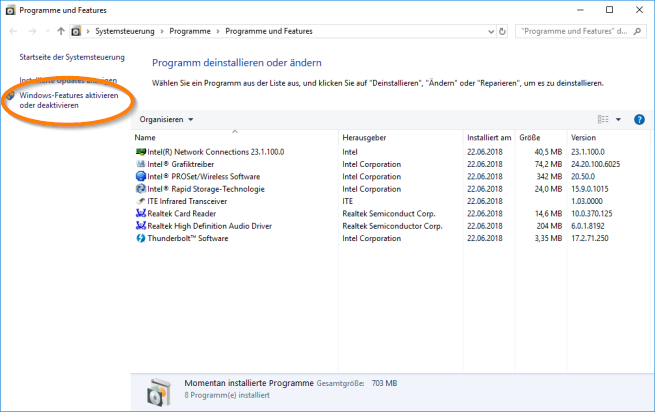

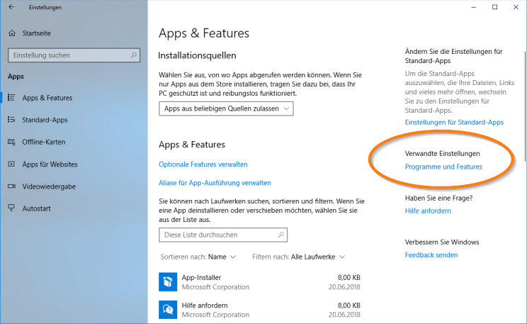

                              <list type="decimal">4. Dazu rufen wir die EInstellungen für "Apps" auf:
                            7.  Dann rechts auf "Programme und Features" klicken.
                                 ![7446_apps2.png](/assets/uploads/files/7446_apps2.png)

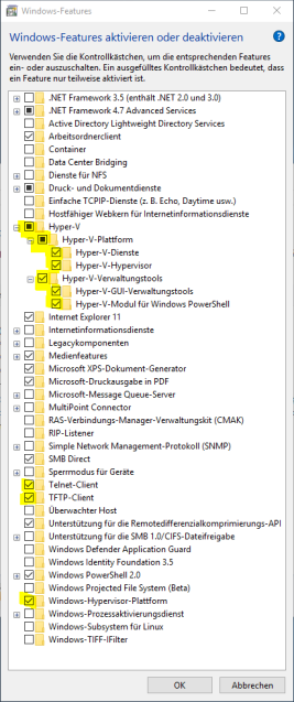

                            13.  Bitte die folgenden gelb hinterlegten Features aktivieren. (Gibt es nur bei Windows 10 Pro oder Enterprise)
                                 ![7446_feature2.png](/assets/uploads/files/7446_feature2.png)

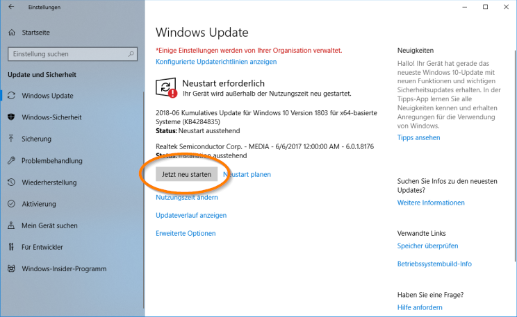

                            16.  Wenn die Änderungen abgeschlossen wurden, auf "Nicht neu starten" klicken. Schauen wir erst mal, wie weit Windows Update ist. Wenn da sich alles beruhigt hat, von dort aus den Neustart durchführen:
                                 ![7446_feature3-update.png](/assets/uploads/files/7446_feature3-update.png)
                            19.  Dieser dauert jetzt etwas länger, da Windows einiges an Softwarekomponenten installieren muss.

                                  • Nun kommt Windows-Update an die Reihe:
                                    <list type="decimal">4. In den EInstellungen den Punkt "Update und Sicherheit" auswählen.
                                    Windows sollte bereits begonnen haben, Updates herunterzuladen und zu installieren. Ansonsten auf "Jetzt suchen" klicken.
                                  10.  Dort "Windows-Features aktivieren oder deaktivieren" auswählen.
