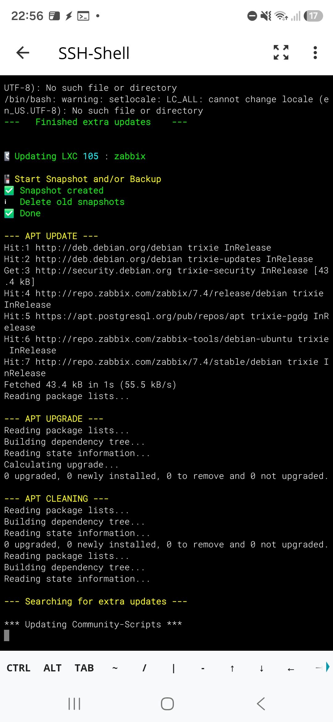

                  @Bass-T
                  Habe das Script jetzt auch nochmal getestet.
                  Mein zabbix ct bleibt immer genau dort hängen:
                  Mit Ctrl+c macht er dann mit dem nächsten ct weiter.

                    @david-g. Danke für die Rückmeldung.
                    Zu Punkt 2: dabei handelt es sich um den update/Installer. Dieser ist aktuell auf v2.
                    Den solltest du nur bei update oder install sehen. Danach nicht wieder 😉
                    Zu deinem zabbix container:
                    Ich habe dazu inzwischen einen kleinen Test-Fix vorbereitet.
                    Hintergrund:
                    Der Ultimate Updater startet bei Containern, die mit den Proxmox Community Scripts erstellt wurden, zusätzlich deren eigenes Update-Script.
                    Bei v5.0 gab es dabei drei Schwachstellen:
                    • wenn dieses Community-Script hängen bleibt, konnte der Ultimate Updater ebenfalls unbegrenzt warten
                    • Fehlermeldungen des Community-Scripts wurden nicht angezeigt
                    • auch bei einem Fehler konnte anschließend fälschlich eine Erfolgsmeldung erscheinen
                    Der eigentliche Fehler deines Containers konnte in meiner Testumgebung bisher nicht exakt reproduziert werden. Der Update-Aufruf wurde aber robuster gemacht:
                    • maximal 30 Minuten Laufzeit
                    • Fehlerausgabe wird angezeigt
                    • Exit-Code wird geprüft
                    • bei einem Fehler oder Timeout wird keine falsche Erfolgsmeldung mehr ausgegeben
                    • der restliche Update-Lauf kann weiterlaufen
                    Der Fix ist aktuell noch nicht Bestandteil von v5.0, sondern liegt als Test-Hotfix auf GitHub:
                    Issue:
                    https://github.com/BassT23/Proxmox/issues/294
                    Pull Request:
                    https://github.com/BassT23/Proxmox/pull/295
                    Wenn du testen möchtest, kannst du nur die betroffene Datei austauschen.
                    Zuerst ein Backup anlegen:
                    cp -a /etc/ultimate-updater/update-extras.sh \
                      /etc/ultimate-updater/update-extras.sh.bak
                    Dann die Testversion herunterladen:
                    curl -fsSL \
                      https://raw.githubusercontent.com/BassT23/Proxmox/0a15130cfe8ae31f5e97b0856c4ff55cac92866f/update-extras.sh \
                      -o /etc/ultimate-updater/update-extras.sh
                    Anschließend Rechte und Besitzer der alten Datei übernehmen:
                    chmod --reference=/etc/ultimate-updater/update-extras.sh.bak \
                    chown --reference=/etc/ultimate-updater/update-extras.sh.bak \
                    Zum Schluss einmal prüfen, ob die Datei syntaktisch in Ordnung ist:
                    bash -n /etc/ultimate-updater/update-extras.sh
                    Wenn dabei keine Ausgabe kommt, ist alles okay.
                    Danach den Ultimate Updater bitte nochmal normal starten.
                    Interessant wäre dann vor allem:
                    • bleibt er weiterhin bei *** Updating Community-Scripts *** stehen?
                    • erscheint jetzt eine Fehlermeldung?
                    • erscheint ein Timeout?
                    • läuft der Ultimate Updater anschließend weiter?
                    Falls du wieder zurück auf die originale v5.0-Datei möchtest:
                    mv /etc/ultimate-updater/update-extras.sh.bak \
                    Wenn du die Ausgabe vom nächsten Test hier postest, kann ich damit sehr wahrscheinlich genauer sehen, was bei deinem Community-Script passiert.
                    Grüße BassT

                          Teaser #2 ;)
