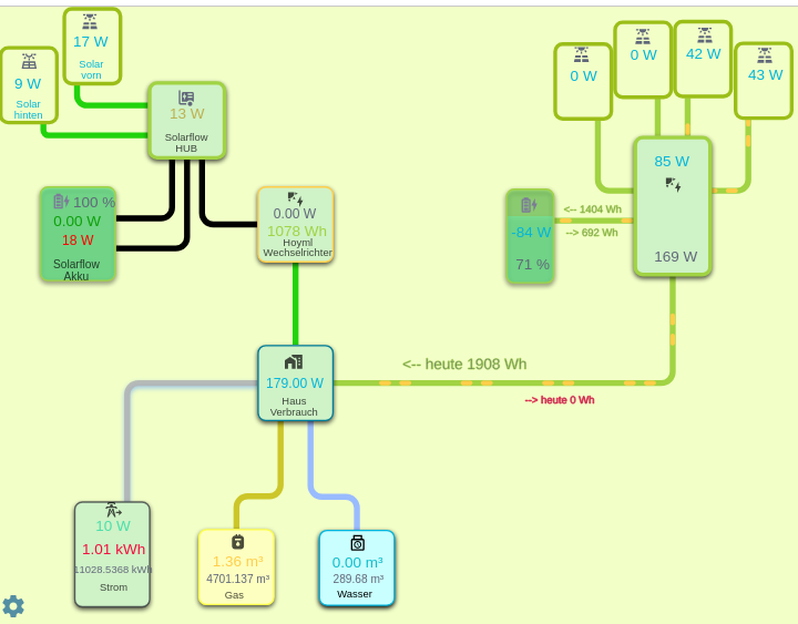

                  Hier mal meine Übersicht, war kurz mal bewölkt.
                  Ich habe übrigens wie beim SF1200 auch im SF800P2 den Bypass auf auf dauerhaft aus gestellt.
                  Peter
                        Peter
