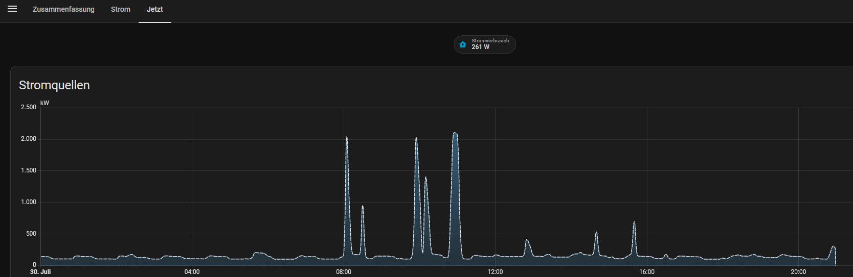

      @Supernils
      zeigt dir das Frontend denn grundsätzlich eine Historie für den Datenpunkt an?
      @StephanH sagte:
      aus der History oder der Influxdatenbank
      Aus das was du in den Instanzeinstellungen eingestellt hast. :-)
      @StephanH sagte:
      In der Version 5.xx war es ein History Graph gewesen.
      Das hat nichts mit influx <-> history zu tun. Der Adapter kann bisher nur mit einer einzelnen Datenquelle für historische Werte sprechen und die gibt man in den Instanzeinstellungen an.
      Bei HomeAssistant / Lovelace selber hat sich an der Stelle allerdings einiges getan. Das Frontend fordert jetzt viele Berechnungen direkt beim Backend an, was sicherlich sinnvoll ist, aber da kann durchaus noch etwas krumm sein.
      S
      S
      Supernils
      schrieb am zuletzt editiert von Supernils
      #26
      @Garfonso sagte:
      @garfonso
      Ja.
        "_id": "alias.0.Energie.Stromzaehler.ISTLEISTUNG",
        "common": {
          "name": "ISTLEISTUNG",
          "role": "value.power",
          "type": "number",
          "unit": "W",
          "read": true,
          "write": false,
          "alias": {
            "id": "mqtt.1.tele.tasmota_89B8D8.SENSOR",
            "read": "JSON.parse(val).SGM.Power"
          "custom": {
            "lovelace.0": {
              "enabled": true,
              "attr_has_time": false,
              "attr_has_date": true,
              "entity": "sensor",
              "name": "Energie_Stromzaehler_ISTLEISTUNG",
              "attr_unit_of_measurement": "W",
              "attr_device_class": "power",
              "attr_state_class": "measurement"
            "sql.0": {
              "enabled": true,
              "storageType": "",
              "counter": false,
              "aliasId": "",
              "debounceTime": 0,
              "blockTime": 0,
              "changesOnly": true,
              "changesRelogInterval": "0",
              "changesMinDelta": "0",
              "ignoreBelowNumber": "",
              "disableSkippedValueLogging": false,
              "retention": 31536000,
              "customRetentionDuration": 365,
              "maxLength": 50,
              "enableDebugLogs": false,
              "debounce": "1000",
              "ignoreZero": false
        "type": "state",
        "native": {},
        "acl": {
          "object": 1636,
          "state": 1636,
          "owner": "system.user.admin",
        "user": "system.user.admin",
        "ts": 1784053453110

                        #35
                        @Garfonso
                        Die anderen Tabs auf der Seite "Energie" sehen gut aus. Es fehlt die aktuelle Leistung im Tab "Zusammenfassung" auf der Karte "Stromquellen" und im Tab "Jetzt" auf den Karten "Stromquellen" und "Aktueller Leistungsfluss".
                        Im Log steht nichts relevantes.
                        Ich habe nochmal eine andere Karte versucht. So sieht es mit der Kachel-Karte aus.
                        type: tile
                        entity: sensor.Energie_Stromzaehler_ISTLEISTUNG
                        Die Github Version behebt das Problem nicht.

                            Zum Energydashboard: Die KI ist sich jetzt sicher, dass sie das Problem gefunden hat (hab sie HA sources durchsuchen lassen). Probier bitte mal, ob die GitHub-Version jetzt geht.

                              #38
                              @garfonso
                              Steht auf Info
                              Ich probiere die Github Version und melde mich morgen wieder.
                              Edit:
                              Funktioniert jetzt. Vielen Dank!

                                    • S Supernils
                                      @Garfonso sagte:
                                      @Supernils
                                      die kommen nur, wenn du das Debug-Log an hast. Da kommen Debugmeldungen, wenn sich Objekte verändern, also nicht der Inhalt = der State, sondern die Objekte selbst. Da prüft der Adapter dann, ob er entities anlegen, verändern oder löschen muss. Das könnte ich auch mal wieder abdrehen, das scheint ja ganz gut zu funktionieren. :-)
                                      Aber ja, der quatscht viel, wenn er auf debug steht. ;-)
                                      Der Log-Typ meiner Lovelace Instanz steht auf "Info". Trotzdem bekomme ich die Meldungen (siehe #36). Ist das normal?
