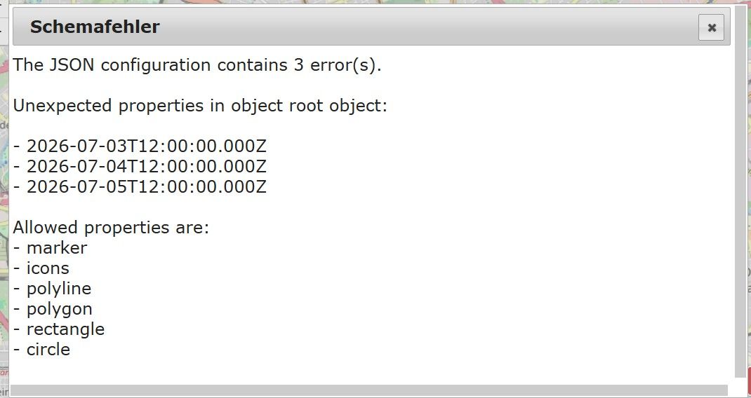

Wenn ich das json von dir in den DP kopiere, dann bekomme ich Schemafehler:Hat sich erledigt, hab den Fehler gefunden.
Die JSON-Konfiguration enthält 3 Fehler. Unerwartete Eigenschaften in Objekt Stammobjekt: - 2026-07-03T12:00:00.000Z - 2026-07-04T12:00:00.000Z - 2026-07-05T12:00:00.000Z Erlaubte Eigenschaften sind: - marker - icons - polyline - polygon - rectangle - circle -
