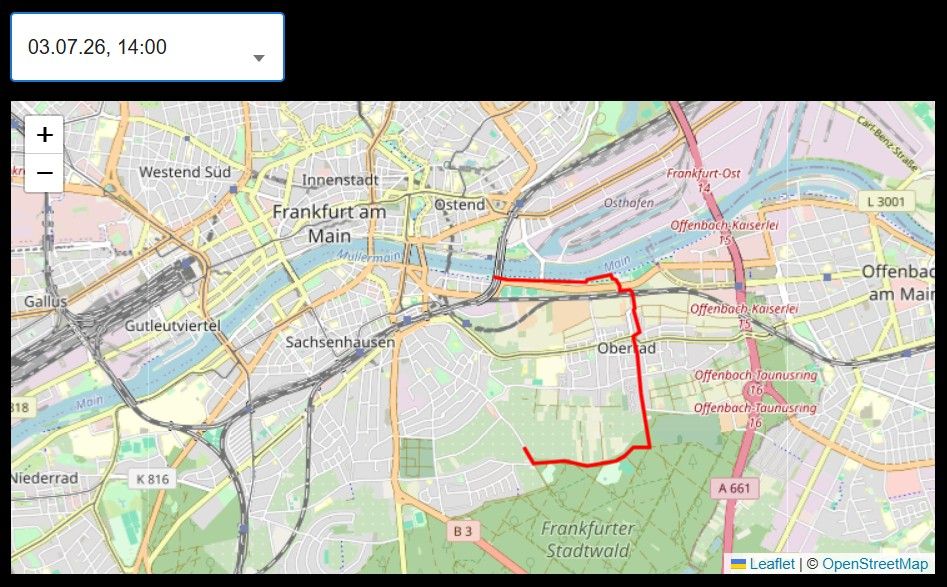

auf github wurde ein neuer Usecase hinzugefügt.
Dieses Beispiel zeigt, wie ein Pfad aus einer Historie angezeigt wird,
mithilfe eines Auswahlfelds, das mit demjsonTemplate-Widget implementiert ist (aus dem gleichnamigen Adapter),
kann ein Pfad zu einem bestimmten Datum aus einer erweiterten JSON-Datenstruktur ausgewählt und im Leaflet-Karten-Widget angezeigt werden.

Für den nächsten Tag wird das JSON neu angelegt .hast du die beschreibung bei den examples gesehen?
https://github.com/oweitman/ioBroker.vis-mapwidgets/blob/main/example/example.md#directory-examplepathhistoryim verzeichnis ist die json datastruktur wie sie aussehen sollte
https://github.com/oweitman/ioBroker.vis-mapwidgets/tree/main/example/ExamplePathHistory
das ist der erste schritt.
so musst du bei dir die traccar daten aufbereiten und in deinen datenpunkt schreibendiesen datenpunkt kann das map widget natürlich nicht genau so verarbeiten.
dann installierst du den adapter vis-jsontemplate
dann fügst du das widget hinzu und trägstunter object id den datenpunkt mit der erweiterten struktur ein
und als template/vorlage je nach übersetzung dann den inhalt dieser datei ein
https://github.com/oweitman/ioBroker.vis-mapwidgets/blob/main/example/ExamplePathHistory/jsonTemplate.txtund in das map widget nur noch als datenpunkt
local_mapdas jsontemplate widget liest dann den datenpunkt aus der erweiterten struktur
nimmt extrahiert die keys, macht daraus ein lesbares datum und bildet das drop down.
sobald das dropdown ausgewählt wird, schreibt es die map daten in den lokalen datenpunkt local_map. den musst du nicht extra anlegen. das ist ein feature von vis/vis2 um adhoc mit daten zwischen widgets zu arbeiten. die existieren dann nur lokal auf dem browser. das nutze ich um dem map widget dann die richtigen map daten dem map widget zu übergeben.so sehen die einstellungen des jsontemplate widgets aus
und so die von der map

Für den nächsten Tag wird das JSON neu angelegt .wie willst du die anzeige organisieren?
für jeden tag ein eintrag zur auswahl mit verschiedenen fahrten mit unterschiedlicher farbe? dann könntest du jeweils zum start marker noch eine zahl ergänzenoder für jede fahrt einen eigenen eintrag?

2026-07-03T12:00:00.000Z wäre das datum/uhrzeit im isoformat
iso format wird immer in utc notiert. javascript kann dann daraus die lokale zeit ableiten (sofern das betriebssystem die korrekte zeit und zeitzone eingestellt hat). wenn der iobroker sonst auch die richtige zeit anzeigt, ist das auch der fall.deine obige struktur habe ich einfach nur unter dem attribut map (3.zeile) eingefügt
allerdings musste ich dem polyline objekt noch"iobOptions": { "fitBounds": true }hinzufügen, sonst würde nach auswahl die map nicht automatisch dort hinzoomen
{ "2026-07-03T12:00:00.000Z": { "map": { "marker": [ { "latlng": [50.7257667, 6.5613029], "options": { "icon": "honda", "title": "Default" }, "tooltip": "Hover me" } ], "icons": { "honda": { "iconUrl": "/vis-2.0/SmartHome/tanken/honda_sv1.png", "iconSize": [45, 30], "iconAnchor": [15, 30], "popupAnchor": [0, -26], "shadowSize": [36, 36], "shadowAnchor": [15, 30] } }, "polyline": [ { "latlng": [ [50.725776, 6.561582], [50.7257647, 6.5613146], [50.7257207, 6.5613834], [50.7257204, 6.561467], [50.7257319, 6.561467], [50.7257348, 6.5614284], [50.7257402, 6.5614092], [50.7257427, 6.5613879], [50.725742, 6.5613829], [50.7257447, 6.5613829], [50.7257432, 6.5613837], [50.725747, 6.5613837], [50.7257438, 6.5613733], [50.725743, 6.5613781], [50.725744, 6.5613673], [50.7257428, 6.561373], [50.725742, 6.561373], [50.7257468, 6.5613768], [50.7257446, 6.5613679], [50.7257467, 6.5613748], [50.725748, 6.5613692], [50.7257463, 6.5613692], [50.7257446, 6.5613656], [50.725745, 6.5613711], [50.7257441, 6.5613618], [50.7257436, 6.5613649], [50.7257428, 6.5613686], [50.725742, 6.561369], [50.7257409, 6.5613735], [50.7257416, 6.5613673], [50.7257408, 6.5613673], [50.7257407, 6.5613678], [50.7257429, 6.5613806], [50.7257411, 6.561372], [50.7257406, 6.5613626], [50.7257422, 6.5613626], [50.7257418, 6.5613609], [50.7257413, 6.5613619], [50.7257407, 6.5613542], [50.7257438, 6.5613542], [50.7257431, 6.5613678], [50.7257468, 6.5613686], [50.7257469, 6.5613686], [50.7257497, 6.5613687], [50.72575, 6.561365], [50.7257491, 6.561365], [50.7257482, 6.5613692], [50.7257477, 6.5613733], [50.7257471, 6.5613748], [50.7257482, 6.561377], [50.7257468, 6.5614157], [50.7257514, 6.5614157], [50.725749, 6.5614039], [50.7257489, 6.56141], [50.7257473, 6.5614041], [50.7257468, 6.5614041], [50.7257461, 6.5614057], [50.7257445, 6.5614074], [50.7257434, 6.5614128], [50.7257436, 6.561408], [50.7257422, 6.5614017], [50.7257427, 6.5614051], [50.7257421, 6.5613975], [50.7257413, 6.5613995], [50.7257409, 6.5614024], [50.7257395, 6.5614024], [50.7257396, 6.5613972], [50.7257384, 6.5613972], [50.7257359, 6.5613985], [50.7257388, 6.5614049], [50.7257384, 6.5613994], [50.725737, 6.5614041], [50.7257366, 6.5614041], [50.7257349, 6.5614109], [50.7257352, 6.5614109], [50.7257338, 6.5614133], [50.7257353, 6.5614392], [50.7257392, 6.5614392], [50.7257419, 6.5614275], [50.7257422, 6.5614228], [50.7257416, 6.5614271], [50.7257412, 6.5614271], [50.7257407, 6.561429], [50.7257413, 6.5614307], [50.7257424, 6.5614377], [50.7257418, 6.5614377], [50.7257401, 6.5614439], [50.7257419, 6.5614399], [50.7257409, 6.5614321], [50.7257402, 6.561436], [50.7257399, 6.561436], [50.7257393, 6.5614372], [50.7257407, 6.5614299], [50.7257429, 6.5614203], [50.7257377, 6.5614203], [50.725737, 6.5614126], [50.7257362, 6.5614123], [50.7257358, 6.5614123], [50.7257363, 6.5614096], [50.7257341, 6.5614096], [50.7257319, 6.5614153], [50.7257363, 6.5614193], [50.7257359, 6.5614119], [50.7257356, 6.5614119], [50.7257353, 6.5614131], [50.7257349, 6.5614152], [50.7257362, 6.5614157], [50.7257349, 6.5614068], [50.7257353, 6.5614111], [50.7257346, 6.5614008], [50.725739, 6.5613997], [50.7257393, 6.5613997], [50.725739, 6.5613992], [50.7257363, 6.5613934], [50.72574, 6.5614031], [50.7257392, 6.5614031], [50.7257417, 6.5614076], [50.7257405, 6.5614069], [50.7257396, 6.5614125], [50.7257424, 6.5614151], [50.725744, 6.5614022], [50.7257581, 6.5614032], [50.7257593, 6.5613376], [50.7257635, 6.5613264], [50.7257306, 6.5614412], [50.7257217, 6.5614586], [50.725728, 6.5614586], [50.7257315, 6.561444], [50.725731, 6.561436], [50.7257306, 6.561436], [50.7257329, 6.5614375], [50.7257357, 6.5614278], [50.7257351, 6.5614134], [50.7257344, 6.5614134], [50.7257387, 6.5614153], [50.7257378, 6.5614099], [50.7257375, 6.5614112], [50.7257367, 6.5614132], [50.725737, 6.5614122], [50.7257362, 6.5614046], [50.7257404, 6.5614073], [50.7257394, 6.5614021], [50.7257426, 6.5613998], [50.7257408, 6.5613998], [50.7257405, 6.5614048], [50.7257408, 6.5614009], [50.7257392, 6.5614009], [50.7257404, 6.5613923], [50.7257391, 6.5613947], [50.7257394, 6.5613947], [50.7257389, 6.5613895], [50.7257397, 6.5613916], [50.7257393, 6.5613871], [50.7257368, 6.5613881], [50.7257365, 6.5613841], [50.7257327, 6.5613837], [50.7257365, 6.5613996], [50.7257348, 6.5613932], [50.7257357, 6.5613918], [50.7257376, 6.5613918], [50.7257374, 6.5614121], [50.7257346, 6.5614133], [50.7257384, 6.561411], [50.7257376, 6.561398], [50.7257422, 6.561398], [50.7257421, 6.5613899], [50.725744, 6.5613899], [50.7257434, 6.5613867], [50.7257429, 6.5613929], [50.7257459, 6.5613929], [50.7257438, 6.5613856], [50.7257433, 6.5613884], [50.7257431, 6.5613884], [50.7257422, 6.5613889], [50.7257424, 6.5613936], [50.7257449, 6.5613921], [50.725744, 6.5613921], [50.7257448, 6.5613972], [50.7257446, 6.5613945], [50.7257461, 6.5613926], [50.7257449, 6.5613954], [50.7257444, 6.5613954], [50.7257436, 6.5613983], [50.7257479, 6.5613983], [50.7257467, 6.5613891], [50.7257462, 6.5613915], [50.7257453, 6.5613927], [50.7257486, 6.5613952], [50.725748, 6.5613858], [50.725749, 6.5613912], [50.7257486, 6.5613804], [50.7257501, 6.5613732], [50.7257504, 6.5613791], [50.7257541, 6.5613791], [50.7257534, 6.561379], [50.725755, 6.5613862], [50.7257547, 6.5614042], [50.7257552, 6.5613875], [50.7257556, 6.5613875], [50.7257447, 6.5613562], [50.7257383, 6.5614406], [50.7257402, 6.5614406], [50.7257446, 6.5614406], [50.7257449, 6.5614266], [50.7257452, 6.5614266], [50.725746, 6.5614259], [50.7257492, 6.5614198], [50.7257467, 6.5614137], [50.7257466, 6.561412], [50.7257459, 6.5614006], [50.7257491, 6.5613866], [50.7257487, 6.5613866], [50.7257522, 6.5613895], [50.7257526, 6.5613846], [50.725752, 6.5613857], [50.7257521, 6.5613847], [50.7257522, 6.5613847], [50.7257518, 6.5614007], [50.7257544, 6.5614044], [50.7257541, 6.5614022], [50.7257561, 6.5614058], [50.7257509, 6.5614016], [50.7257508, 6.5613935], [50.7257486, 6.5613921], [50.7257483, 6.5613958], [50.7257475, 6.5614044], [50.725748, 6.5614046], [50.7257555, 6.5614028], [50.7257558, 6.5613852], [50.7257561, 6.5613604], [50.7257368, 6.5613604], [50.7257313, 6.5614188], [50.7257296, 6.561446], [50.7257301, 6.561446], [50.7257347, 6.5614391], [50.7257348, 6.5614277], [50.7257368, 6.5614175], [50.7257439, 6.5614175], [50.725747, 6.5614036], [50.7257453, 6.5613959], [50.7257465, 6.5613996], [50.7257456, 6.5613977], [50.7257451, 6.5613931], [50.7257485, 6.5613878], [50.725748, 6.5613896], [50.7257501, 6.5613896], [50.7257494, 6.5613856], [50.7257491, 6.5613913], [50.7257506, 6.5613913], [50.7257498, 6.5613832], [50.7257489, 6.561385], [50.7257469, 6.5613964], [50.7257477, 6.5613964], [50.7257448, 6.5613857], [50.7257457, 6.5613899], [50.7257448, 6.5613819], [50.7257437, 6.561384], [50.7257524, 6.561384], [50.7257569, 6.5613642], [50.7257613, 6.5613476], [50.7257631, 6.5613419], [50.7257658, 6.5613391], [50.7257669, 6.5613111], [50.7257663, 6.5613067], [50.7257685, 6.5613077], [50.7257624, 6.5613259], [50.7257387, 6.5614651], [50.7257379, 6.5614698], [50.725738, 6.5614717], [50.7257385, 6.5614726], [50.7257384, 6.5614595], [50.7257428, 6.5614633], [50.7257423, 6.5614486], [50.7257458, 6.5614432], [50.7257455, 6.5614432], [50.7257443, 6.5614419], [50.7257425, 6.561444], [50.7257416, 6.5614491], [50.7257425, 6.5614491], [50.7257409, 6.5614236], [50.7257396, 6.5614236], [50.7257389, 6.5614285], [50.725744, 6.5614186], [50.7257434, 6.5614186], [50.7257432, 6.561423], [50.7257444, 6.561423], [50.7257438, 6.5614129], [50.7257429, 6.5614174], [50.7257439, 6.5614174], [50.7257431, 6.5614084], [50.725742, 6.5614142], [50.7257458, 6.5614142], [50.7257446, 6.5614059], [50.7257426, 6.5614022], [50.7257432, 6.5614093], [50.7257414, 6.5614039], [50.7257407, 6.5614039], [50.7257435, 6.5614086], [50.7257422, 6.5613997], [50.7257404, 6.5614047], [50.7257458, 6.5614076], [50.725745, 6.5613969], [50.7257444, 6.5613991], [50.7257431, 6.5613947], [50.7257436, 6.5613982], [50.7257429, 6.5613937], [50.7257454, 6.5613957], [50.7257451, 6.561394], [50.725747, 6.561394], [50.7257465, 6.5613935], [50.7257477, 6.5613935], [50.725747, 6.5613918], [50.7257465, 6.5613929], [50.7257485, 6.561394], [50.7257486, 6.5613917], [50.7257407, 6.5613917], [50.7257384, 6.5614159], [50.7257389, 6.5614159], [50.7257378, 6.5614044], [50.7257373, 6.561407], [50.7257372, 6.5614084], [50.7257369, 6.5614101], [50.725735, 6.5614015], [50.725738, 6.5614078], [50.7257368, 6.5614185], [50.7257387, 6.5614185], [50.7257386, 6.5614179], [50.725738, 6.5614185], [50.7257388, 6.5614198], [50.7257378, 6.5614107], [50.7257367, 6.5614107], [50.7257365, 6.5614128], [50.7257396, 6.561406], [50.725744, 6.561406], [50.7257389, 6.5614178], [50.7257402, 6.5614178], [50.7257593, 6.5614058], [50.7257615, 6.5613585], [50.7257586, 6.5613187], [50.7257644, 6.5613074], [50.7257699, 6.5613074], [50.7257303, 6.5613113], [50.725725, 6.561435], [50.7257248, 6.5614666], [50.7257267, 6.5614701], [50.7257287, 6.56146], [50.7257283, 6.5614508], [50.7257279, 6.5614506], [50.725731, 6.561452], [50.7257375, 6.5614382], [50.7257477, 6.5614256], [50.7257458, 6.5614016], [50.7257469, 6.5614011], [50.7257453, 6.5614011], [50.7257445, 6.5614032], [50.7257423, 6.5613973], [50.7257396, 6.5613973], [50.7257423, 6.5614018], [50.7257399, 6.5613955], [50.7257411, 6.5614012], [50.7257478, 6.5613771], [50.7257533, 6.5613693], [50.7257551, 6.5613693], [50.725727, 6.5613573], [50.7257193, 6.5614568], [50.7257221, 6.5614708], [50.7257246, 6.5614542], [50.7257303, 6.5614232], [50.7257294, 6.5614093], [50.7257313, 6.5614093], [50.725731, 6.5614019], [50.7257307, 6.5614035], [50.725732, 6.5614035], [50.7257315, 6.5613983], [50.7257339, 6.5614001], [50.725733, 6.5613956], [50.7257371, 6.5613954], [50.7257367, 6.5613954], [50.7257375, 6.5613983], [50.7257376, 6.5613978], [50.7257385, 6.5613978], [50.7257383, 6.5613975], [50.7257451, 6.5613982], [50.725748, 6.5613847], [50.7257523, 6.5613716], [50.7257506, 6.5613573], [50.725755, 6.5613484], [50.7257468, 6.56135], [50.7257689, 6.5613794], [50.7257417, 6.5615331], [50.7257403, 6.5614858], [50.7257448, 6.5614904], [50.7257432, 6.561474], [50.725744, 6.5614434], [50.725743, 6.5614434], [50.7257422, 6.5614587], [50.7257392, 6.5614587], [50.7257395, 6.5614752], [50.7257392, 6.5614752], [50.7257398, 6.5614788], [50.7257396, 6.5614642], [50.7257391, 6.5614645], [50.7257384, 6.5614557], [50.7257378, 6.5614557], [50.7257358, 6.561444], [50.7257354, 6.561453], [50.7257394, 6.561453], [50.7257393, 6.561443], [50.72574, 6.561437], [50.725739, 6.561437], [50.7257399, 6.5614303], [50.725739, 6.5614303], [50.7257401, 6.5614258], [50.7257389, 6.5614258], [50.7257433, 6.5614334], [50.7257432, 6.5614236], [50.7257456, 6.5614293], [50.7257462, 6.56142], [50.7257449, 6.5614176], [50.7257464, 6.5614176], [50.7257461, 6.5614168], [50.7257501, 6.561429], [50.7257508, 6.561418], [50.7257489, 6.5614169], [50.7257495, 6.5614239], [50.725749, 6.5614129], [50.7257469, 6.5614136], [50.7257467, 6.5614213], [50.7257472, 6.5614229], [50.725747, 6.5614119], [50.7257461, 6.5614123], [50.7257463, 6.561423], [50.725747, 6.561423], [50.7257468, 6.5614099], [50.7257465, 6.5614114], [50.7257609, 6.5613188], [50.7257627, 6.5613188], [50.7257685, 6.5612957], [50.7257736, 6.5613061], [50.7257674, 6.5613111], [50.7257669, 6.5613045], [50.7257467, 6.5613433], [50.7257301, 6.5614297], [50.7257298, 6.5614595], [50.7257309, 6.5614595], [50.7257306, 6.5614484], [50.7257318, 6.561448], [50.7257311, 6.5614421], [50.725731, 6.5614463], [50.7257307, 6.5614463], [50.7257323, 6.5614462], [50.7257318, 6.5614329], [50.7257315, 6.5614325], [50.7257371, 6.561426], [50.725737, 6.561426], [50.7257363, 6.5614275], [50.7257349, 6.5614221], [50.7257358, 6.5613988], [50.7257376, 6.5613988], [50.725743, 6.5614017], [50.7257423, 6.5613947], [50.7257405, 6.5613954], [50.7257406, 6.5613906], [50.7257375, 6.5613906], [50.7257426, 6.5613935], [50.7257427, 6.5613881], [50.7257429, 6.5613907], [50.7257423, 6.5613936], [50.7257416, 6.5613875], [50.7257399, 6.5613883], [50.7257389, 6.5613848], [50.7257383, 6.5613907], [50.7257384, 6.5613907], [50.7257377, 6.5613826], [50.7257359, 6.5613831], [50.7257355, 6.561386], [50.725736, 6.5613856], [50.7257346, 6.5614099], [50.7257341, 6.5614099], [50.725734, 6.5614014], [50.7257331, 6.5613964], [50.7257385, 6.5613996], [50.725738, 6.5613952], [50.7257383, 6.5614001], [50.7257379, 6.5613934], [50.7257377, 6.5613948], [50.7257374, 6.5613963], [50.7257361, 6.5613921], [50.7257405, 6.5613892], [50.7257408, 6.5613908], [50.725743, 6.5613908], [50.7257428, 6.5613945], [50.7257424, 6.5613967], [50.7257428, 6.5613964], [50.7257456, 6.5613961], [50.7257445, 6.5613944], [50.725748, 6.5613971], [50.7257479, 6.5613937], [50.7257434, 6.5613943], [50.7257409, 6.5613881], [50.7257438, 6.5613923], [50.7257435, 6.5613957], [50.7257367, 6.561402], [50.7257374, 6.561402], [50.7257292, 6.5613914], [50.7257148, 6.5614141], [50.7257129, 6.5614553], [50.7257218, 6.5614566], [50.7257233, 6.5614566], [50.7257226, 6.5614486], [50.7257222, 6.5614487], [50.7257245, 6.5614487], [50.7257241, 6.5614434], [50.7257275, 6.5614438], [50.7257255, 6.5614389], [50.7257189, 6.5614425], [50.7257207, 6.561447], [50.7257203, 6.5614397], [50.7257231, 6.5614406], [50.7257228, 6.5614314], [50.7257275, 6.5614336], [50.7257293, 6.5614274], [50.7257286, 6.5614244], [50.7257335, 6.561418], [50.7257374, 6.561418], [50.7257503, 6.5614111], [50.7257562, 6.5613801], [50.7257588, 6.5613397], [50.72576, 6.5613397], [50.7257588, 6.5613416], [50.7257216, 6.5613371], [50.7257187, 6.5614378], [50.725727, 6.5614257], [50.7257267, 6.5614257], [50.7257304, 6.561423], [50.7257296, 6.5614256], [50.7257307, 6.5614256], [50.7257306, 6.56142], [50.7257308, 6.5614194], [50.7257302, 6.5614206], [50.7257312, 6.561418], [50.7257313, 6.561418], [50.7257302, 6.561417], [50.7257299, 6.5614118], [50.7257287, 6.5614159], [50.7257323, 6.5614159], [50.7257317, 6.5614116], [50.7257315, 6.5614116], [50.7257311, 6.5614135], [50.7257341, 6.5614138], [50.7257338, 6.5614084], [50.7257334, 6.5614093], [50.7257332, 6.561411], [50.7257354, 6.5614083], [50.7257344, 6.5614084], [50.7257343, 6.561403], [50.725734, 6.5614026], [50.7257332, 6.5614], [50.7257377, 6.5614007], [50.7257496, 6.5613905], [50.7257587, 6.5613518], [50.7257572, 6.5613376], [50.7257588, 6.5613135], [50.7257473, 6.5613135], [50.7257278, 6.5613529], [50.7257201, 6.5614296], [50.725727, 6.5614341], [50.7257271, 6.5614247], [50.7257264, 6.5614247], [50.7257306, 6.5614255], [50.7257302, 6.5614157], [50.7257314, 6.5614167], [50.7257309, 6.5614107], [50.7257352, 6.5614121], [50.7257348, 6.5614065], [50.7257346, 6.561408], [50.7257363, 6.561408], [50.7257362, 6.5614046], [50.7257308, 6.5614043], [50.7257303, 6.5614119], [50.7257379, 6.5613956], [50.7257482, 6.5613956], [50.7257565, 6.5613568], [50.7257596, 6.5613319], [50.7257631, 6.5613237], [50.725765, 6.5613102], [50.7257293, 6.5613965], [50.7257156, 6.5613965], [50.7257201, 6.5614473], [50.7257224, 6.5614671], [50.7257222, 6.5614605], [50.7257245, 6.561464], [50.7257247, 6.5614547], [50.725728, 6.5614545], [50.7257285, 6.5614463], [50.7257286, 6.5614499], [50.7257297, 6.5614499], [50.7257294, 6.5614426], [50.7257291, 6.5614424], [50.7257302, 6.5614436], [50.7257297, 6.5614347], [50.7257315, 6.5614345], [50.7257313, 6.5614291], [50.7257339, 6.5614291], [50.7257343, 6.5614244], [50.7257357, 6.5614244], [50.7257342, 6.5614217], [50.7257334, 6.5614165], [50.7257491, 6.561391], [50.725758, 6.5613755], [50.7257589, 6.5613755], [50.7257599, 6.5613718], [50.7257634, 6.5613541], [50.7257621, 6.5613575], [50.7257642, 6.5613206], [50.7257649, 6.5613206], [50.7257628, 6.5613234], [50.7257659, 6.561325], [50.7257666, 6.5613307], [50.725765, 6.5613307], [50.7257682, 6.5613197], [50.7257698, 6.5613269], [50.7257725, 6.5613269], [50.7257715, 6.5613273], [50.7257705, 6.5613209], [50.7257694, 6.5613324], [50.7257697, 6.5613306], [50.7257658, 6.5613148], [50.7257644, 6.5613148], [50.7257654, 6.5613099], [50.7257692, 6.5613099], [50.7257691, 6.5613046], [50.7257698, 6.5613017], [50.7257663, 6.5613001], [50.7257664, 6.5612945], [50.7257685, 6.5613148], [50.7257689, 6.5613148], [50.7257698, 6.5613094], [50.7257679, 6.5613256], [50.7257664, 6.5613123], [50.7257667, 6.5613029] ], "options": { "color": "#3d3d5c", "weight": 3 }, "iobOptions": { "fitBounds": true } } ] } } }

mal so als ausblick was möglich wäregrundstruktur bleibt wie oben beschrieben.
ich habe nun noch ein paar schönere start und endmarker hinzugefügt.
das json sollte man allerdings nur mit einem entsprechenden programm anschauen, bei dem man die verschiedenen abschnitte besser gruppieren und aufklappen kann, sonst ist es etwas unübersichtlich.ich habe mal ein video gemacht wie es in echt aussieht
6429119f-dc13-4b38-855a-855704ca5ce6-20260710-1627-28.8126496.mp4
hier das json, nun sind in jeder map die jeweiligen nummerierten anfangs und endmarker, sowie die definition der ganzen grafiken als svg mit drin. ich habe mal die nummerierung von 1-9 vorgesehen mit dem label start1 ... start9 (also alles in dem json, nicht im adapter)
