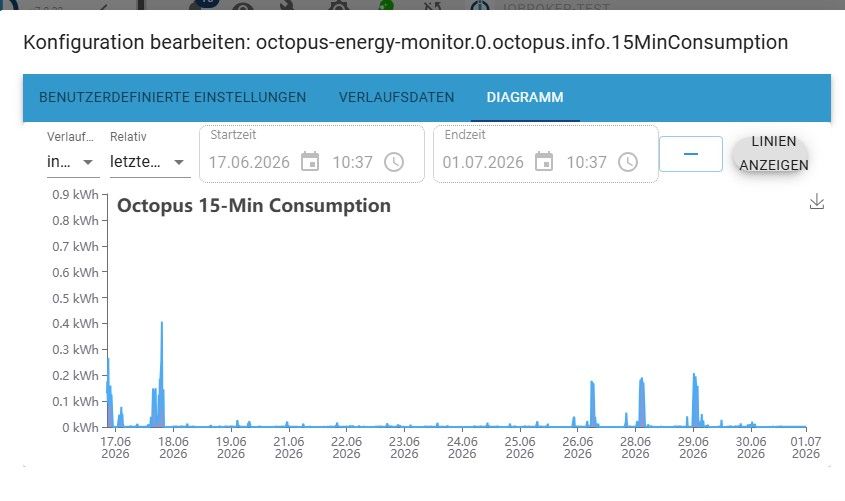

            Funktioniert bei mir soweit sehr gut.
            Gibt die API es auch her Tagesverlaufswerte anzufordern?
            T 1 Antwort Letzte Antwort

              Octopus liefert mir nur den 15min Verbrauch rückwirkend. Es wäre möglich diesen als JSON zu speichern.
              • C Offline
                C Offline
                compressed

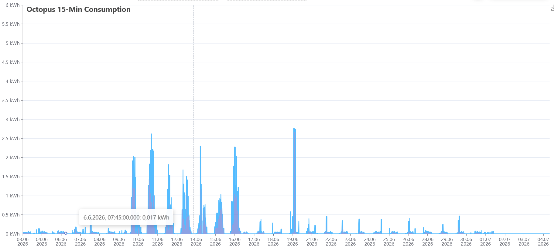

                Ist der 15min Wert schon als Objekt drin? Ich finde da nichts.
                Das wäre natürlich eine einfache Möglichkeit.
                Den Abfrage Intervall auf 15min setzen und den Wert in zB Influx speichern, daraus dann ein Säulendiagramm.

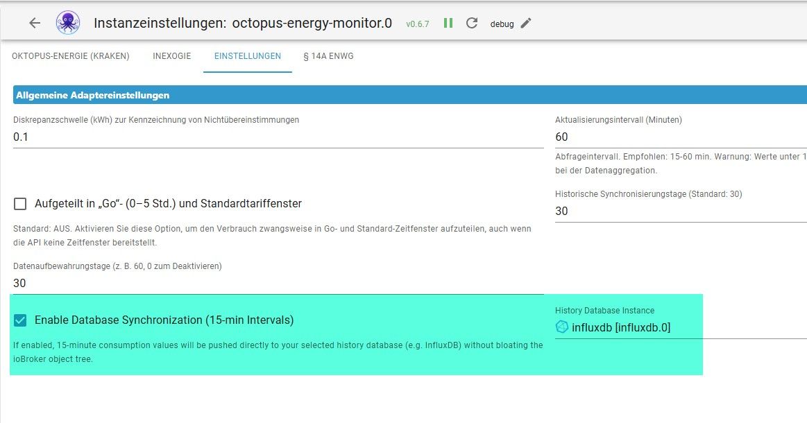

                    @compressed Ich habe in der dev Branch ein Feature dafür eingebaut. Bitte update den Adapter aus dev und Teste es mal.
                    Um dev zu installieren musst du /tree/dev in der github URL anhängen:
                    • Im ioBroker auf "Adapter" gehen.
                    • Das GitHub-Icon klicken ("Aus eigener URL installieren").
                    • Den Tab "Benutzerdefiniert" wählen und diese URL einfügen: https://github.com/tipp88/ioBroker.octopus-energy-monitor/tree/dev
                    Damit direkt Einträge in der Influxdb gemacht werden musst du bestehende Objekte im History Objektbaum löschen und dei Instanz neustarten damit neue Werte aus der API abgeholt werden und dann in die Datenbank geschrieben werden. Du kannst entweder den kompletten History Ordner löschen oder nur einzelne Tage.
                    Ich habe es auf meinem Test-System ausprobiert und es funktioniert.
                    • C Offline
                      C Offline
                      compressed
                      super sieht soweit gut aus
