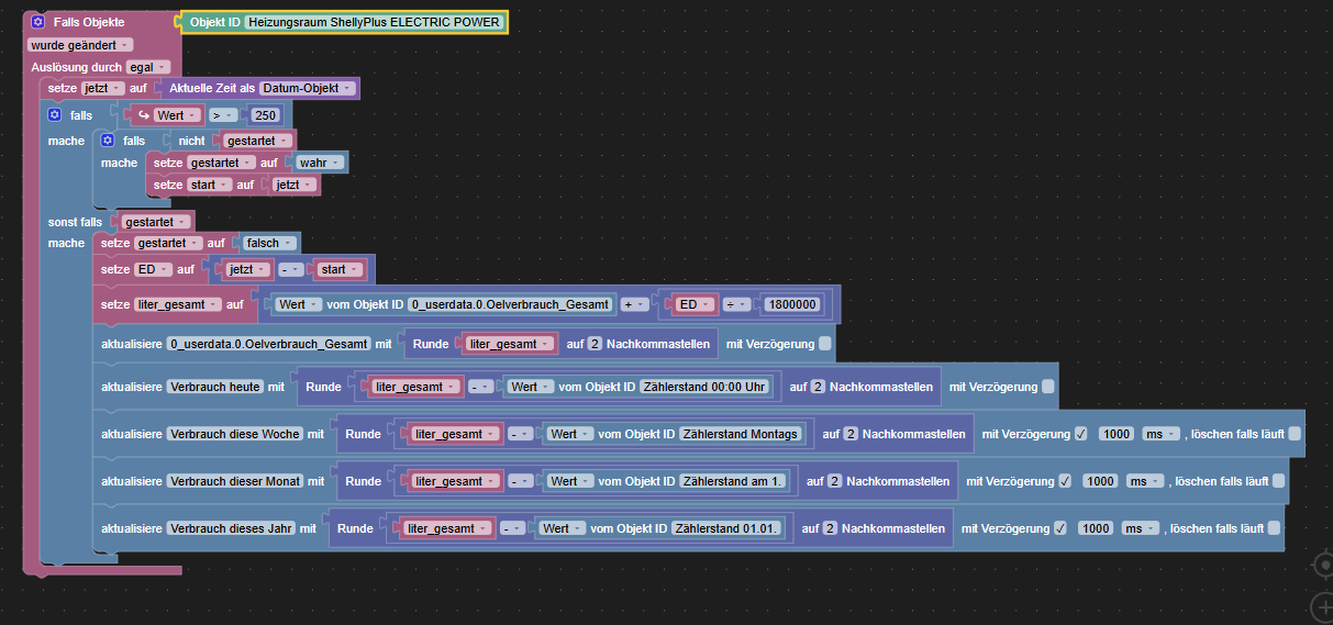

                    #178
                    @tiobb [sagte]: ob das so funktionieren könnte.
                    Man kann nicht unmittelbar nach dem Schreiben eines Wertes in einen DP ("Ölverbrauch gesamt") den Wert einlesen, da "aktualisiere" asynchron ausgeführt wird. Erst den Wert für die Variable berechnen und danach den Variablenwert gerundet in den DP schreiben.
                    Wo werden die Zählerstände für Woche / Monat / Quartal / Jahr geschrieben?

                        #180
                        Oh je, sieht ja mal komplett anders aus wie meins 🫣
                        @paul53 sagte:
                        Prinzip für Periodenwerte:

                          @tiobb [sagte]: sieht ja mal komplett anders aus wie meins
                          Du triggerst auf "Power". Ist das nicht die Leistung?
                          • tiobbT Offline
                            tiobbT Offline
                            tiobb
                            #182
                            Genau, ich trigger auf power, wenn die Leistung im Heizungskeller über 250W liegt, läuft der Brenner, darunter ist er aus und es wird kein Öl verbraucht
                            Raspberry Pi 4 8gb
                            • tiobbT tiobb
                              #183
                              @tiobb [sagte: wenn die Leistung im Heizungskeller über 250W liegt, läuft der Brenner

                                #184
                                So, hat etwas gedauert, sieht jetzt so aus. Wird mir in Lovelace um 00.01 Uhr Wert für den Tag 0 angezeigt? Wenn ich das richtig verstehe wird der Wert vom Vortag mit in den nächsten Tag übernommen und erst geändert wenn die Heizung wieder läuft?
                                Die Verzögerung habe ich raus genommem
                                Raspberry Pi 4 8gb
                                • tiobbT tiobb

                                  @tiobb [sagte]: erst geändert wenn die Heizung wieder läuft?
                                  Die aktuellen Werte werden geschrieben, wenn der Brenner ausschaltet.
                                  Die vorherigen Werte sollte man kurz vor Mitternacht (23:59:55) schreiben damit das Datum im Zeitstempel stimmt.

                                    #186
                                    Das heißt ich muss noch den ganzen Zeit Block von weiter oben über das aktuelle Blockly setzen?
                                    Raspberry Pi 4 8gb
                                    • tiobbT tiobb
                                      #187
                                      @tiobb [sagte]: Zeit Block von weiter oben über das aktuelle Blockly setzen?
                                      Es kann auch ein eigenes Skript sein, da der Stand ("Oelverbrauch_Gesamt") um 23:59:55 Uhr in eine Variable eingelesen wird.

                                        #188
                                        @paul53 sagte:
                                        Übersichtlicher wäre es, für mich, alles in einem Script/Blockly zu haben.
                                        Diese Lücke im zweiten falls Block bekomme ich nicht nachgebaut 🤷‍♂️

                                          #189
                                          @tiobb [sagte]: Diese Lücke im zweiten falls Block bekomme ich nicht nachgebaut
                                          Du meinst das Prüfen auf Monatsende?
                                          <block xmlns="https://developers.google.com/blockly/xml" type="logic_compare" id="X:NUCBE~wf;3IZ}`fy%z" x="1044.0014190673828" y="61">
