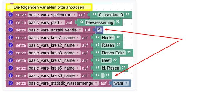

                          • MartinPM Online
                            MartinPM Online
                            MartinP
                            #1197
                            Hast Du die in den Kommentaren genannten Anpassungen gemacht?
                            "Empty ID defined" klingt danach, als ob da bestimmte Listen der abzuarbeitenden Datenpunkte zumindest teilweise nicht gefüllt worden sind ...
                            Hier muss z. B. wahrscheinlich darauf geachtet werden, dass die Anzahl der Kreise/Ventile und die Anzahl der Kreise ohne Namen zueinander passen, außerdem darf es nicht zwischendurch einen leeren Kreis geben
                            Wenn man Anzahl auf 4 Setzt dürfen nur Kreis5 und 6 leer gemacht werden....
                            • T Offline
                              TheoThome
                              #1198
                              Hab ich gemacht. Ändert sich nichts. Aber danke, muss jetzt leider weg. Evtl Morgen wieder.
