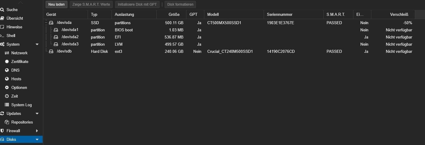

                  Die Anzeige zeigt also den Verschleiß der Platte in % an. Das kann bei mir irgendwie nicht stimmen:

                    -50% ist auch interessant

                      Kommt so aus den SMART Werten

                          #39
                          100% ist neu, 0% ist verschlissen. Bei -50 biste halt schon drüber, aber wennse noch geht.. schonmal Reserve nebendran legen.. :)
                          • arteckA Offline
                            arteckA Offline
                            arteck
                            #40
                            nein 0% in proxmox ist neu.. im Adapter währe die verschlissen bei 0% da ist 100% neu
                            eben umgekehrt, die api liefert das so..

                              @ilovegym Laut den Bildern der anderen Nutzer hier scheint es aber anders zu sein 0% ist Neu 100% ist Tot
                              • ilovegymI Offline
                                ilovegymI Offline
                                ilovegym
                                #42
                                Ah ja sorry, Recht haste.. 100% ist Kaputt, 0% ist neu, das ist das, was Proxmox aus den Smartwerten rechnet..

                                  #43
                                  @arteck ahhh.. daher hab ich mein Durcheinenander.. danke, die Api zeigts anders als die Gui.. na das ist ja mal interessant.. :)

                                    Percent_lifetime_remain über 100% sind schon sehr merkwürdig, und erklären die negativen Werte, die die Proxmox-Umrechnung ergibt....
                                    Vielleicht hat die SSD ja Katzen-Gene
                                    Katzen haben ja bekanntlich sieben Leben.
                                    Bei einer neugeborenen Katze würde also bei Percent Lifetime Remain 700 gemeldet.....

                                      Ich muss ehrlicherweise sagen, dass ich da nie darauf geachtet habe. Aber die ganze Anzeige ist irgendwie Käse.
                                      percent Lifetime 206 Schwellwert 150 hat doch beides nichts mit irgendwelchen Prozentwerten zu tun finde ich.
                                      Ok, dauernde Backups mache ich sowieso und eine Reserveplatte (die ich eigentlich schon vor 12 Monaten einbauen wollte) liegt auch bereit. Mal im Auge behalten wo hier die Reise hingeht.
