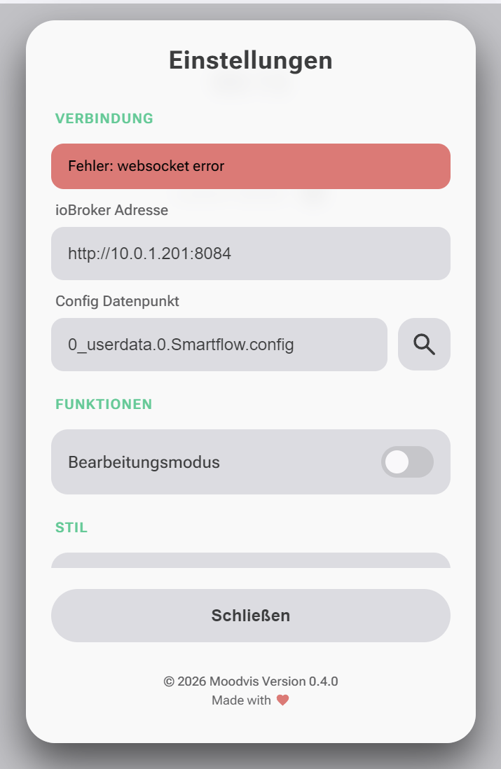

                          @p.ende Hab noch socket error
                          Socketio
                          Wo ist der Fehler?

                            Ich lasse die app direkt über socket.io laufen (Über den web Adapter ging es bei mir allerdings auch)
                            @mcu Ich vermute es ist dein Objekt type sollte json sein.
                            Das Objekt kann man übrigens beliebig nennen und in der App auswählen.

                                    @MCU Siehe Screenshot oben in meiner Antwort.
                                    Du hast in deinem Screenshot als Port 8083 eingetragen aber dein socket.io hat Port 9003. Eventuell liegt es daran?
                                    Starte die App nach Änderung mal neu. Ich muss noch einbauen das die App nach Änderung der Einstellung versucht neu zu verbinden.

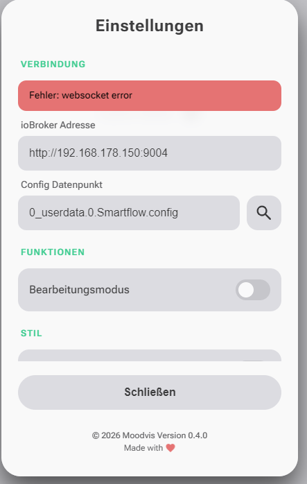

                                      #21
                                      @p.ende
                                      • NegaleinN
                                        NegaleinN
                                        Negalein
                                        #22
                                        @p.ende
                                        bei mir wie bei @mcu
                                        PS: Scrollbalken fehlt im Setup-Menü
                                        ° Fixer ---> iob fix

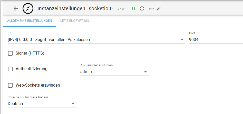

                                          #23
                                          @Negalein bei @mcu hat es geklappt nachdem er bei Web-Socket erzwungen aktiviert hat. Starte die App dann mal neu damit sie sich versucht neu zu verbinden.
                                          Ich bin schon dran die Einrichtung einfacher zu gestalten 😊
